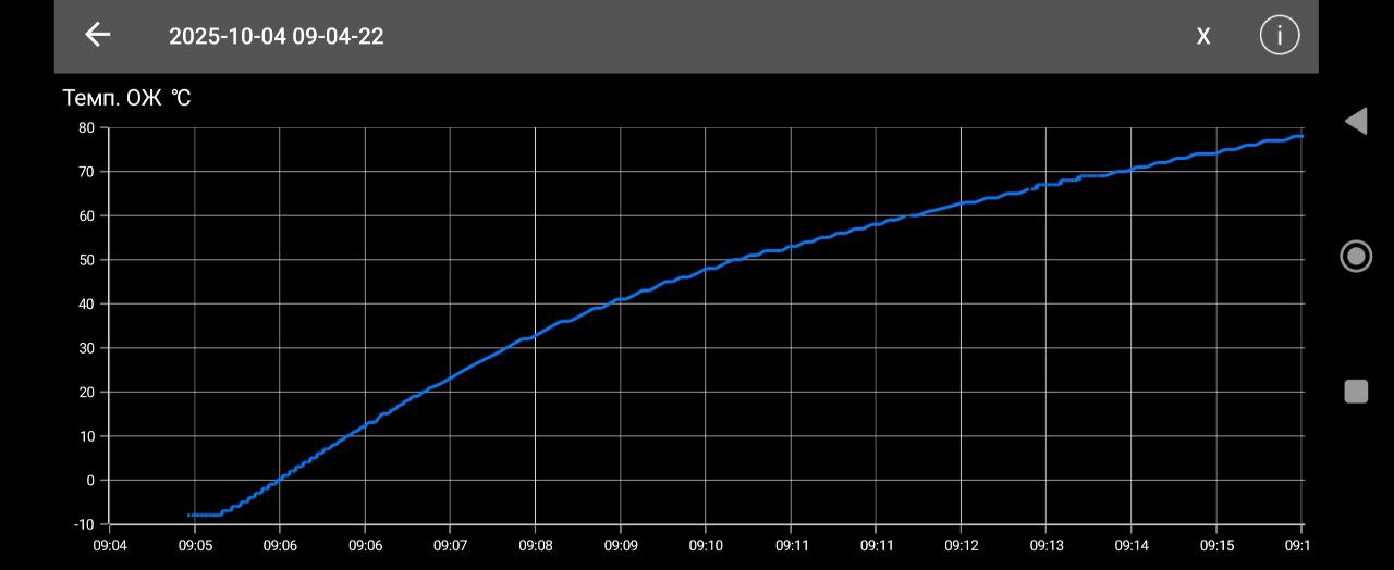

Заменил ДТОЖ (DM-7070 LYNXauto), сразу показал тмп похожую на уличную -8 градусов. Запустился двигатель без троений и тряски с первой попытки. Прогревочные обороты не плавали, около 1800. Надеюсь проблема решена, понаблюдаю еще в процессе эксплуатации на предмет "скачков" тмп. Спасибо за поддержку и подсказки.

С холодным запуском по утрам стало нормально (около нулевые температуры), тьфу-тьфу. Иногда запуск мгновенный, иногда чуть с задержкой, думаю не сильно критично. Появилась другая проблема, вернее она была летом пару раз, но потом пропала. Особо значения поэтому не придал.
Первый вариант. Старт на теплую (тмп ниже 40 градусов), обороты ближе к ~1000. Через секунд 10-15 обороты вырастают до ~1200, двигатель поработает немного (~полминуты) и обороты снова снижаются до 1000 и постепенно падают. Начинаешь движение без симптомов.
Второй вариант. Старт и начало движения без ожидания подъема оборотов до ~1200 и падения до ~1000, происходит затык (реакция на педаль газа). Больше похоже на отключение цилиндров, троение. Попытка надавить на акселератор усугубляет ситуацию. Проедешь метров 100 в таком режиме, не нажимая на газ (либо совсем легкое нажатие на педаль газа) и двигатель выходит в нормальную работу. Либо останавливаешься ждешь пока поработает двигатель, либо прогазовать основательно на холостом ходу.
Поискал похожую проблему на форуме, но что-то близкого не нашел. Если есть описанный случай и метод диагностики, ткните пожалуйста носом. Вот тут и задумался про мгновенный и с задержкой утренний запуск на холодную.

Никакого криминала, тмп растет ровно, скачки ушли.

Были скачки показаний тмп со сканера. Сейчас такой проблемы нет. Тем более холодный запуск нормализовался при холодном старте.
