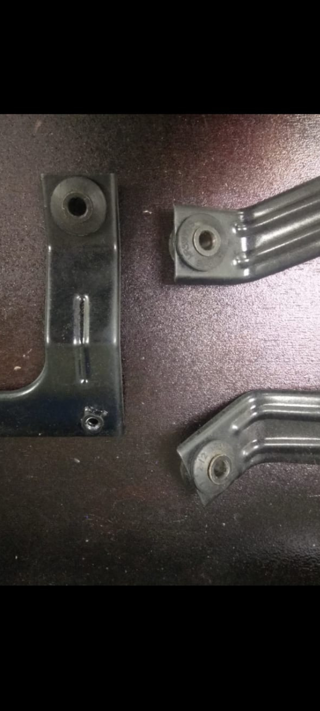

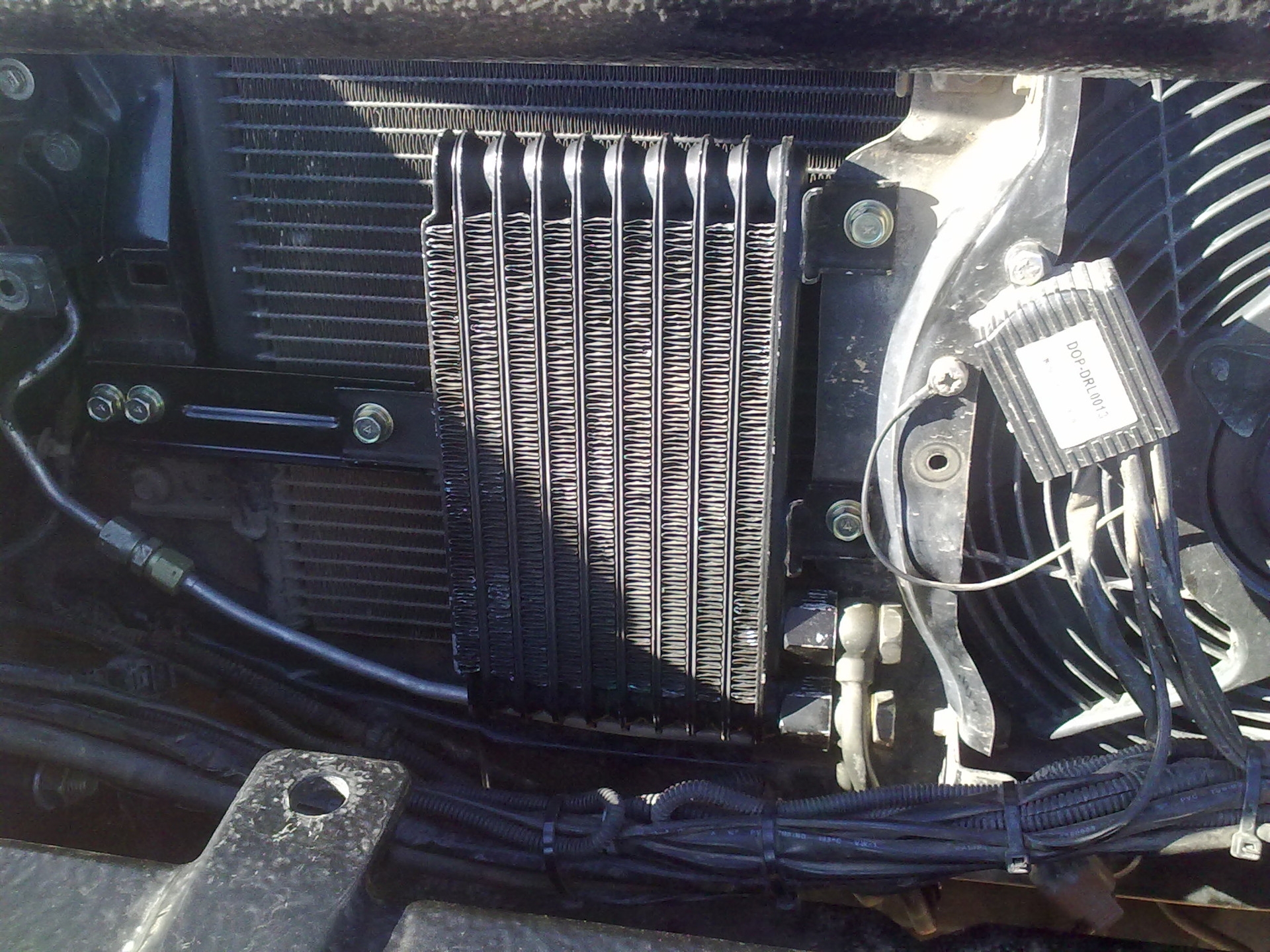

gansales писал(а): 07 ноя 2025, 22:05 В том году ставил себе доп радиатор акпп, и конечно хотелось в сборе с кронштейнами, искал долго, продают в основном без них, хз почему, и на разборках не нашёл, возможно плохо искал. В итоге плюнул и сделал их сам из полосы нержавейки 2мм. Согнул по месту, чтобы было удобнее крепить радиатор, в полоски загнал резьбовые клёпки м6, покрасил для эстетики. Чтобы было вообще всё правильно, купил на озоне резиновые буферы м8, посадочные места под крепления у меня соответственно были штатные, и всё,

В родных креплениях стоят резиновые буферы с целиндрической стальной втулкой, а болты да м8, по длинне подбирал.

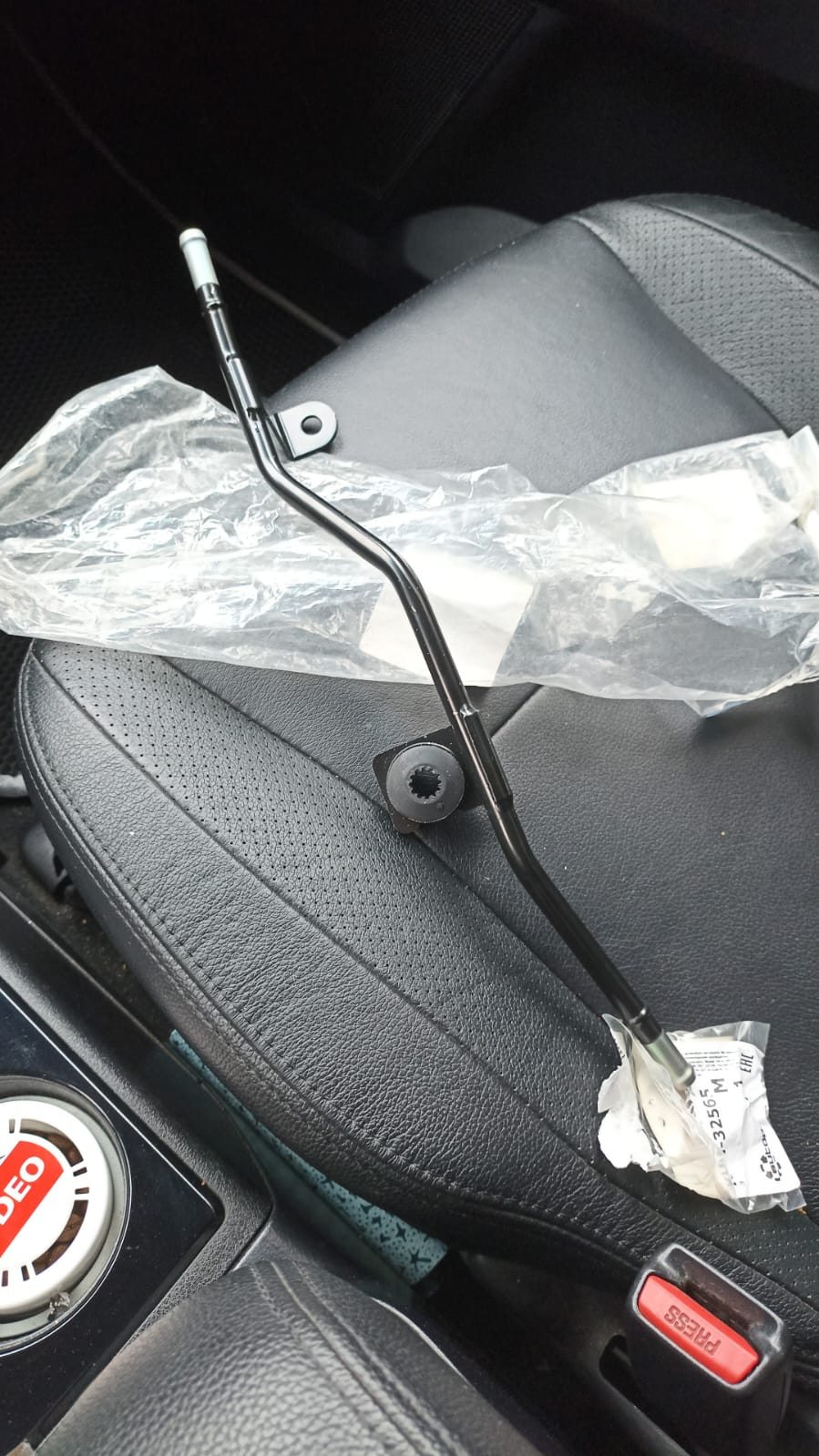

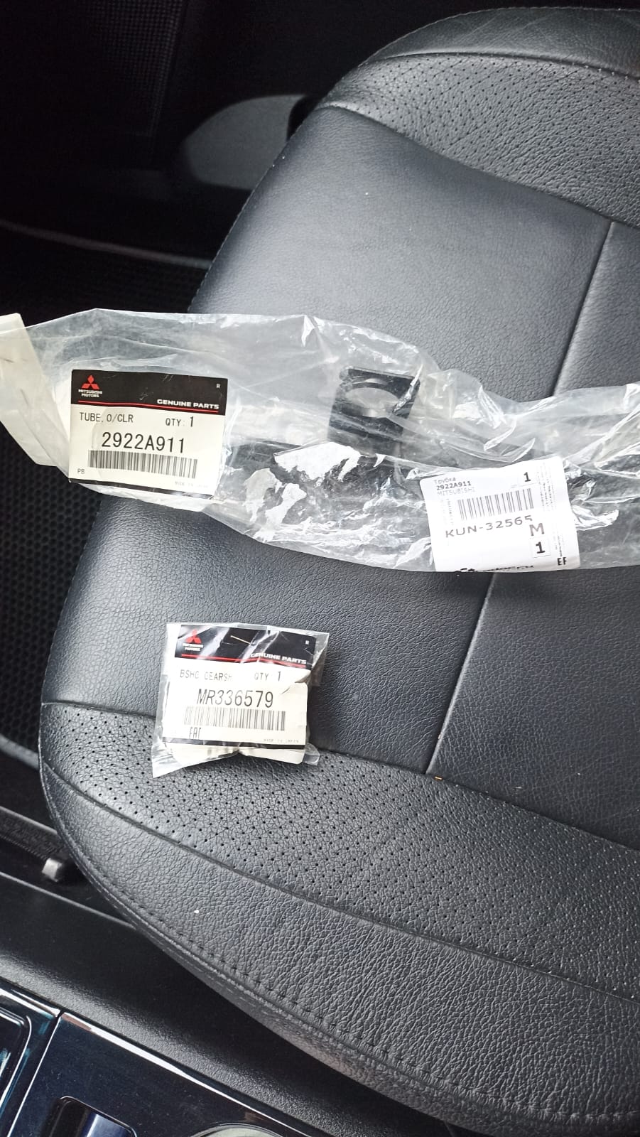

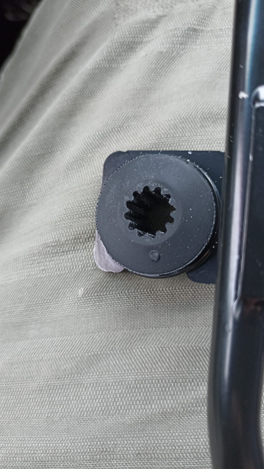

Кстати говоря, от радиатора вниз идёт трубка, на ней крепление такое же как и на креплениях радиатора, б/у не стал покупать, все ржавые и состояние как и жопы)
Купил оригинал с этой резиновой шайбой, фото и номера на фото.

Под какой диаметр отверстий эти втулки? Мне кажется они больше чем в моём радиаторе. В мой я думаю кондейные пойдут, а там видно будет радиатор в пути ещё.

Не могу сказать, не мерил, эта втулка у меня только на трубке стоит в родном посадочном месте. Думаю мм30

У нас радиаторы разные, мой похоже крепится просто на болтах.

У тебя вообще одно крепление, просто полоска железа,
