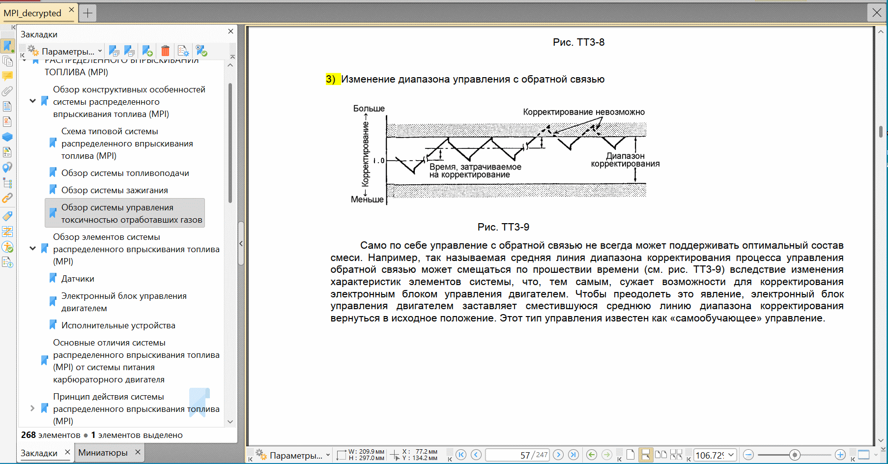

Кстати, вот фрагмент из мануала ММС Рольф по поводу выше сказанному (см. предыдущую страницу).
Правда, в нём есть непонятка. Средняя линия почему-то указана по амплитуде 1,0 .
Но я так понял, это не напряжение, а процентное соотношение.
