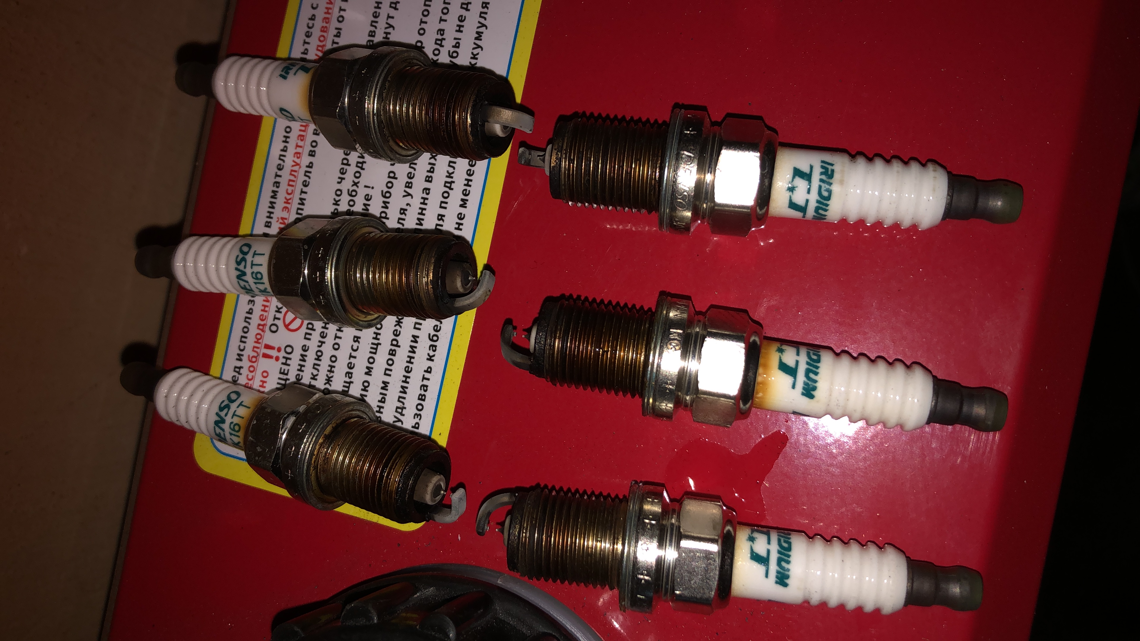

Дмитрий,конечно про электрод пишу)). Белый налет,как буд то бедная смесь. Ведь если коррекция в минус,значит богатая смесь? И мозги убавляют подачу топлива? Я так понимаю? А вот судя по свечам смесь бедная.

Leshii писал(а): 20 ноя 2025, 06:51 А вот судя по свечам смесь бедная.
Если лямбда работает как надо, то этого быть не может. Возможен расколбас по цилиндрам, т.к форсы могут лить по разному, но что бы все, так не бывает.

Свечи все шесть с белым налетом. Все шесть нагар одинаков как близнецы-братья

Вот так выглядели той зимой до переборки мотора. Сейчас другой комплект,нагар выглядит точь в точь

Но, если первое, то неудивительно, что у тебя стуки-доюки. Кстати свечи тоже отличаются по фото. Белые не все. Но, блин, так снимать нельзя! Надо их в ряд класть.

Извиняюсь за фото. Снимал в темноватом углу гаража на телепон с вспышкой. Снимал почти год назад. Не для прессы)),для себя. Разложены по цилиндрам))
Поверьте на слово,все как одна белесые. Ну или оч светло серые.
Как отсеч ваш первый вариант? Посмотреть на метки уаза?
Могу сделать фото свечей в ряд,которые стояли последние.
