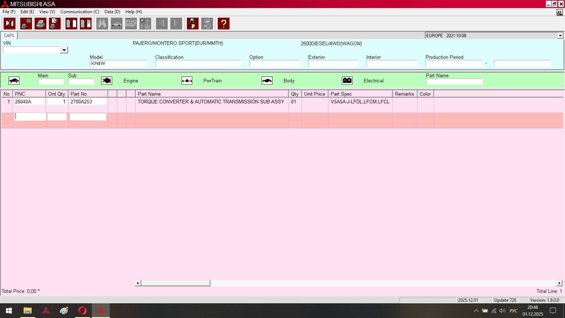

С этим мотором агрегатировалась только ОДНА АКПП и это именно V5A5............
ПС Потому и говорю что бегите, ибо толку от них не будет. И это увы факт

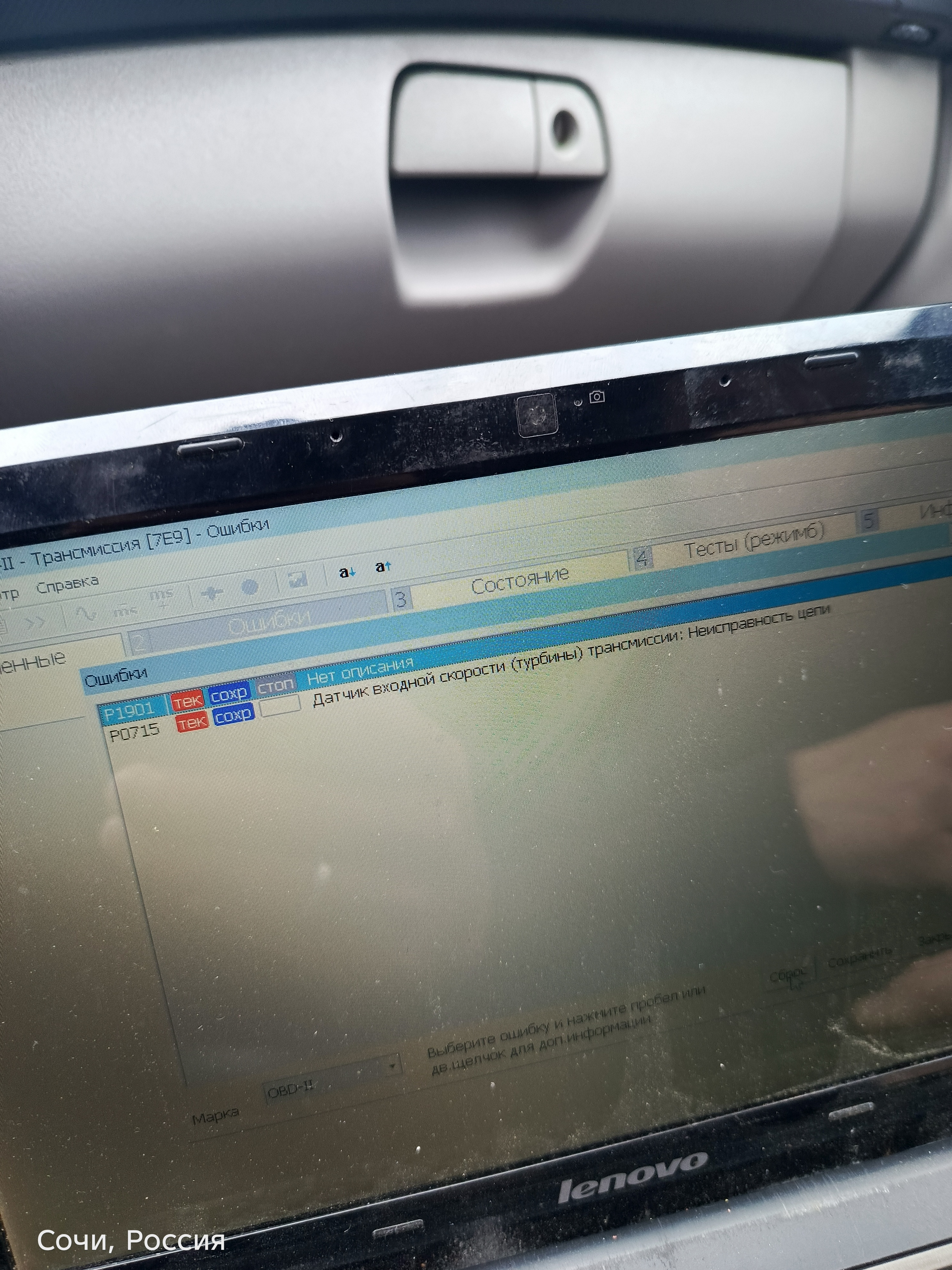

Oleg8489
Сообщения: 37
Зарегистрирован: 27 ноя 2025, 20:48
Мой автомобиль(и):: Padjero sport
Откуда: Сочи
Акпп падает в аварию
Сообщение Oleg8489 »
В крации темпиратуру поднял максимум 116град. Подозрение у мастера на гидроблок
Oleg8489
Сообщения: 37
Откуда: Сочи
Вот ошибки которые выдало

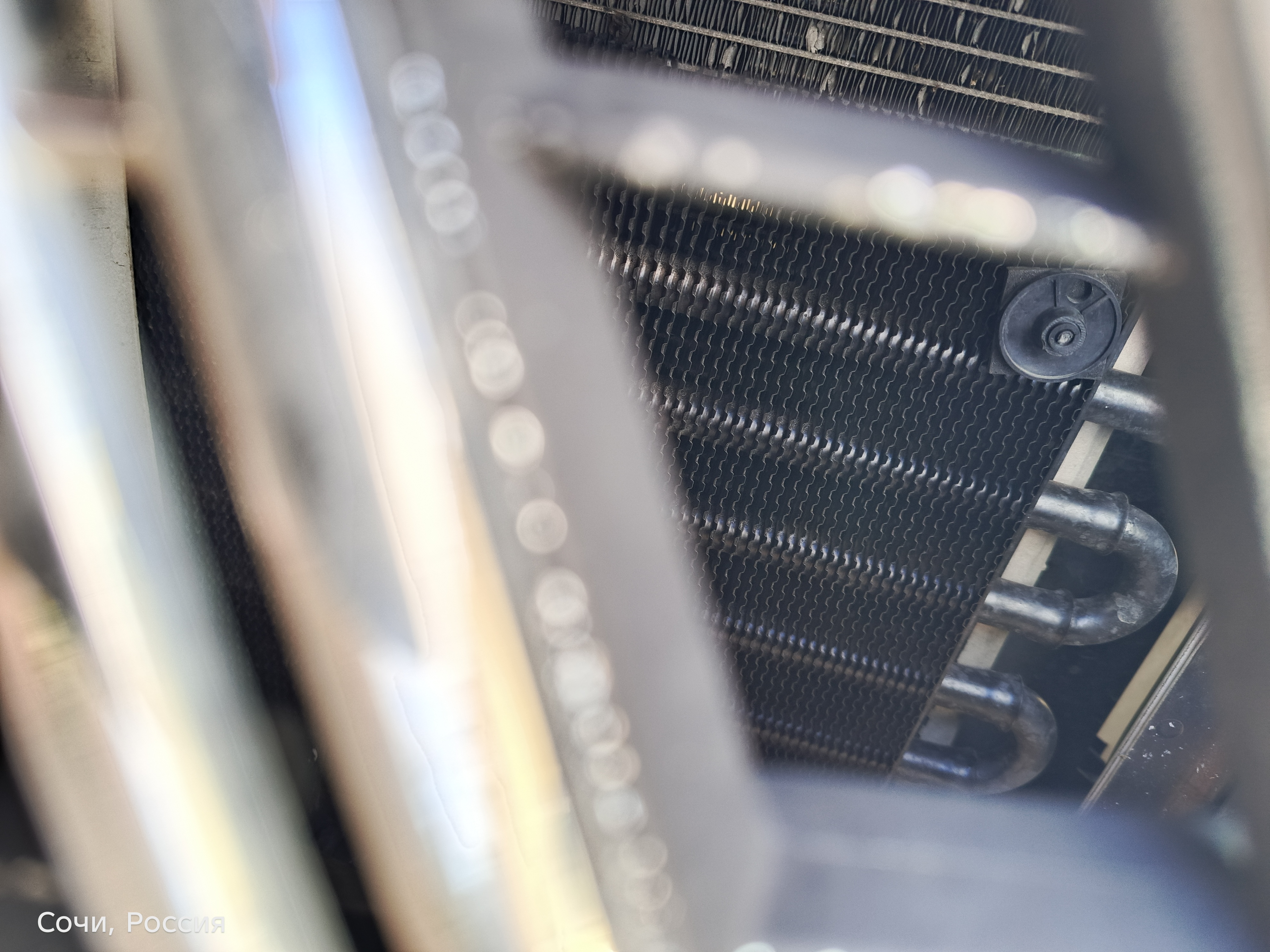

Вопрос 2: какой стоит радиатор? Фото?

Основной радиатор менялся месяц назад и сразу поставили доп. (Старый хозяин) основной стоит LYNXauto (Mitsubishi). Доп не знаю точно модель 30 см шириной.

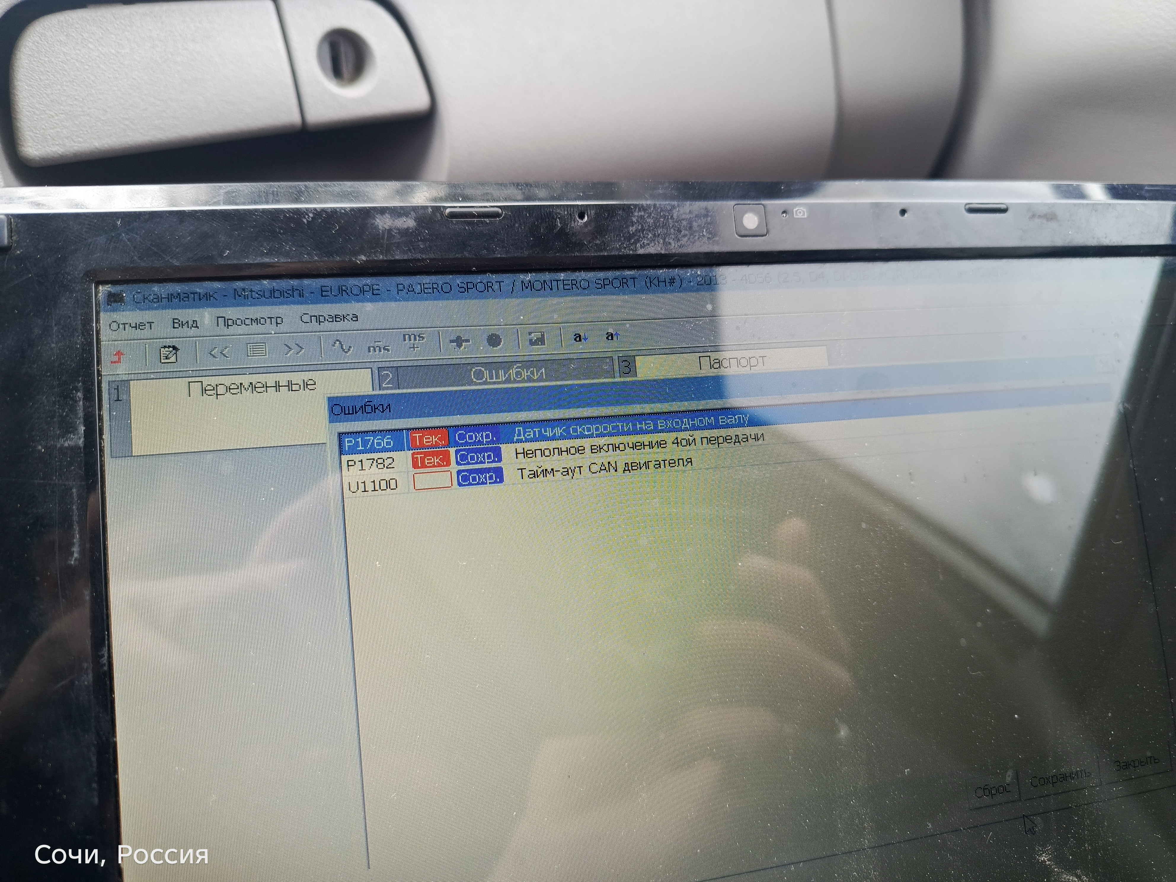

Oleg8489
Сообщения: 37
Откуда: Сочи
Что скажите? Похоже или нет на гидроблок?
Сообщения: 57504
Поблагодарили: 4805 раз
Я уже сказал своё мнение, и повторять нет желания и смысла.
Жду фото доп. радиатора. Для понимания картины.

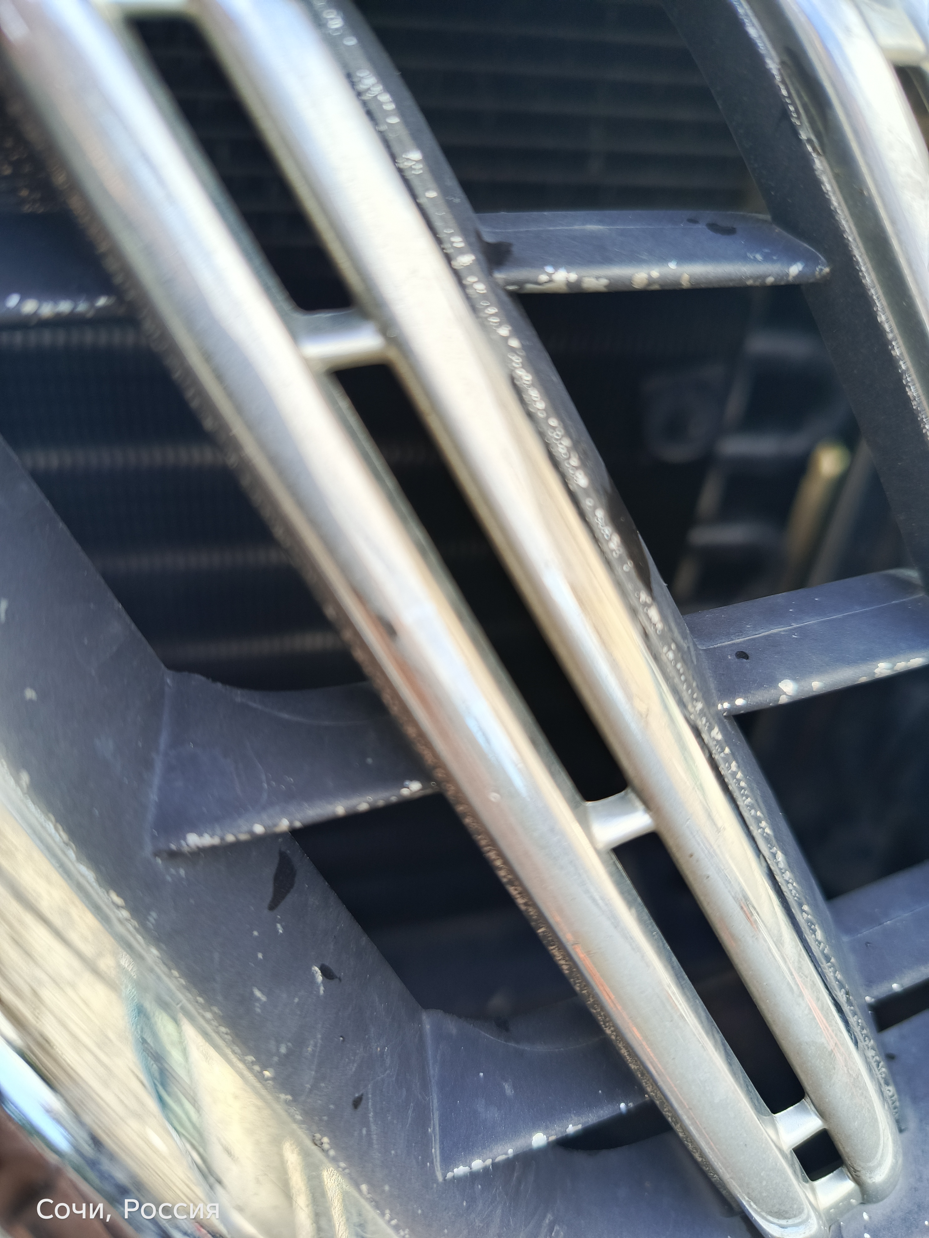

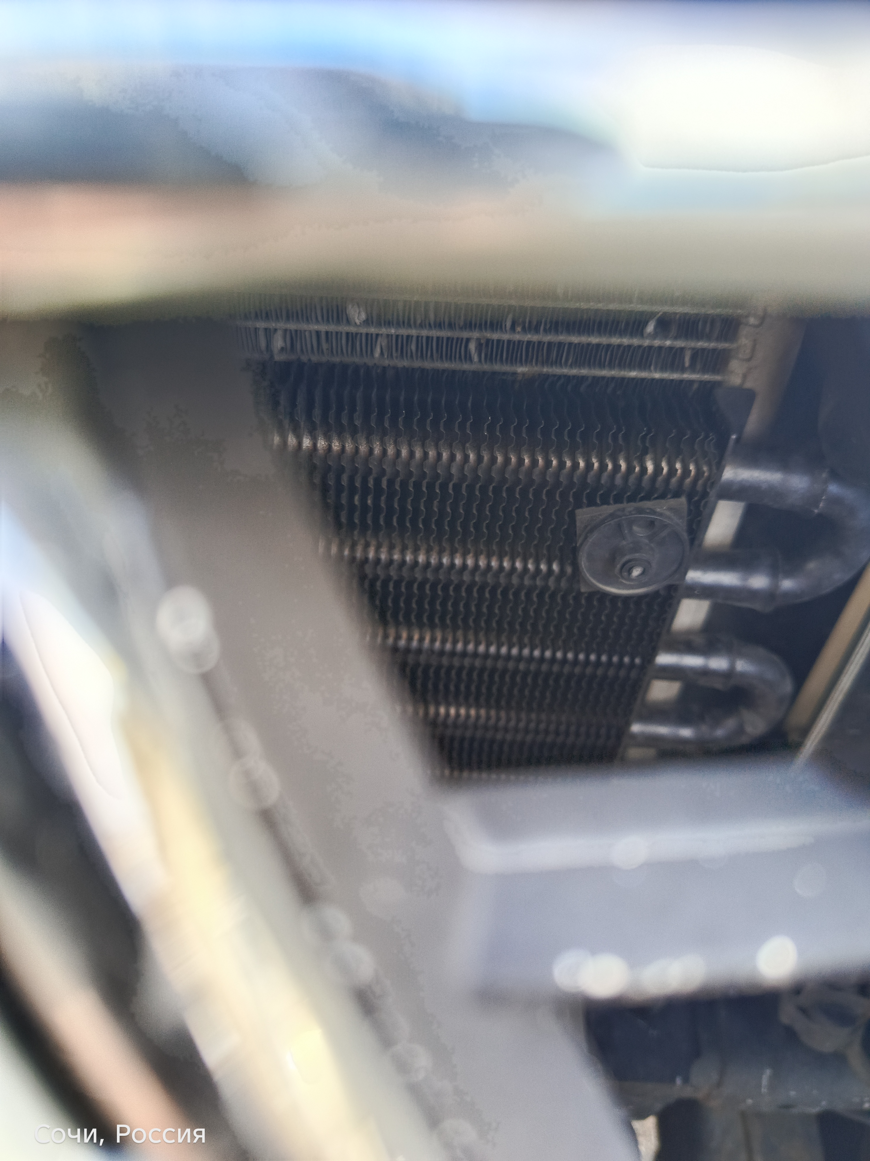

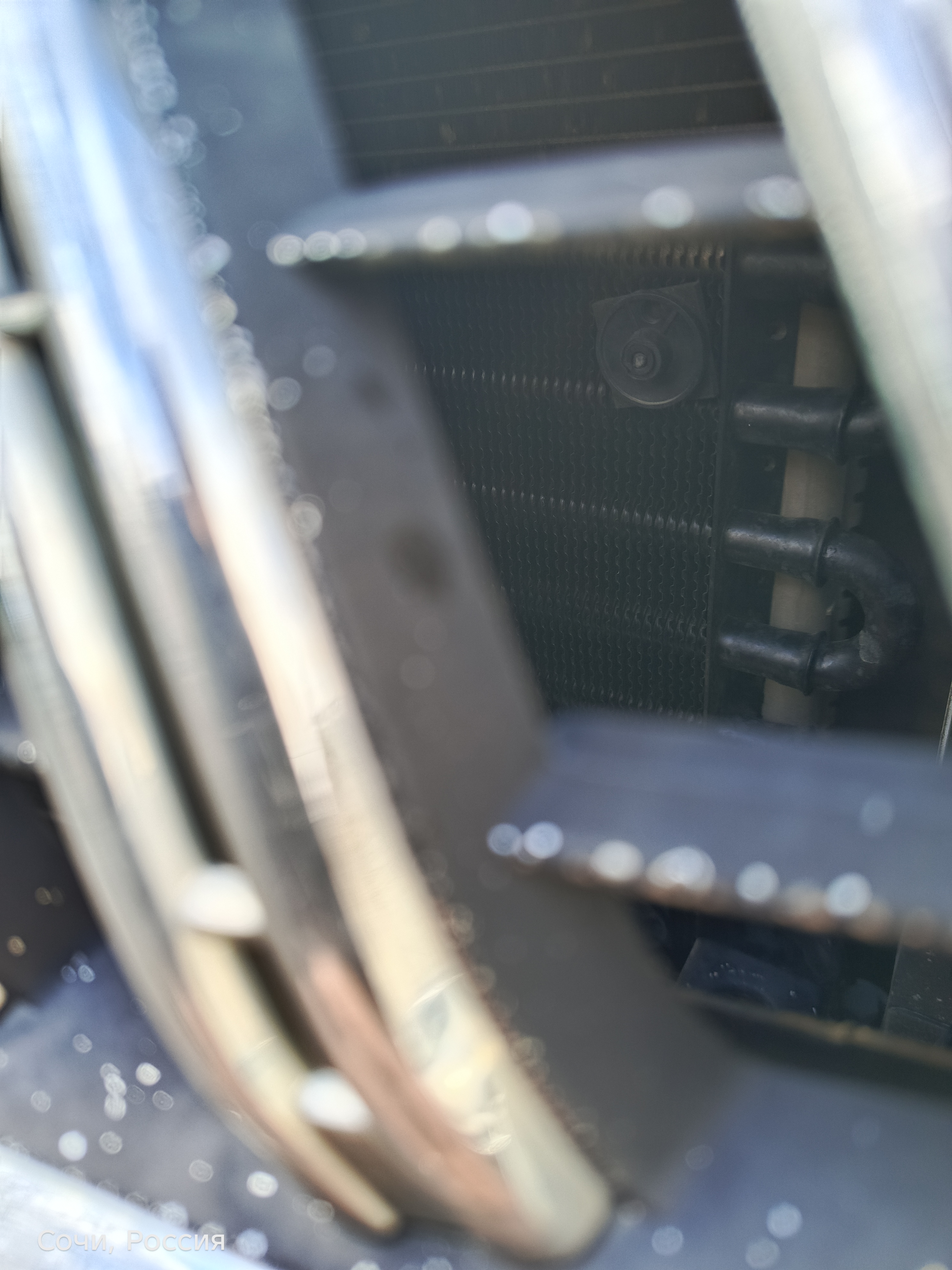

Oleg8489
Сообщения: 37
Откуда: Сочи
Сделал фото как смог подлезть. Что бы сделать более понятно надо ехать в гараж что бы снять клипсы передней решетки
Сообщения: 57504
Это не радиатор. Это профанация.
Максимум можно охлаждать обратку гура.....
Тем более установленный таким образом.
Он у вас протрёт конденсор, и будет совсем хорошо. Без кондея.....

Ставьте вот такой, после основного.
