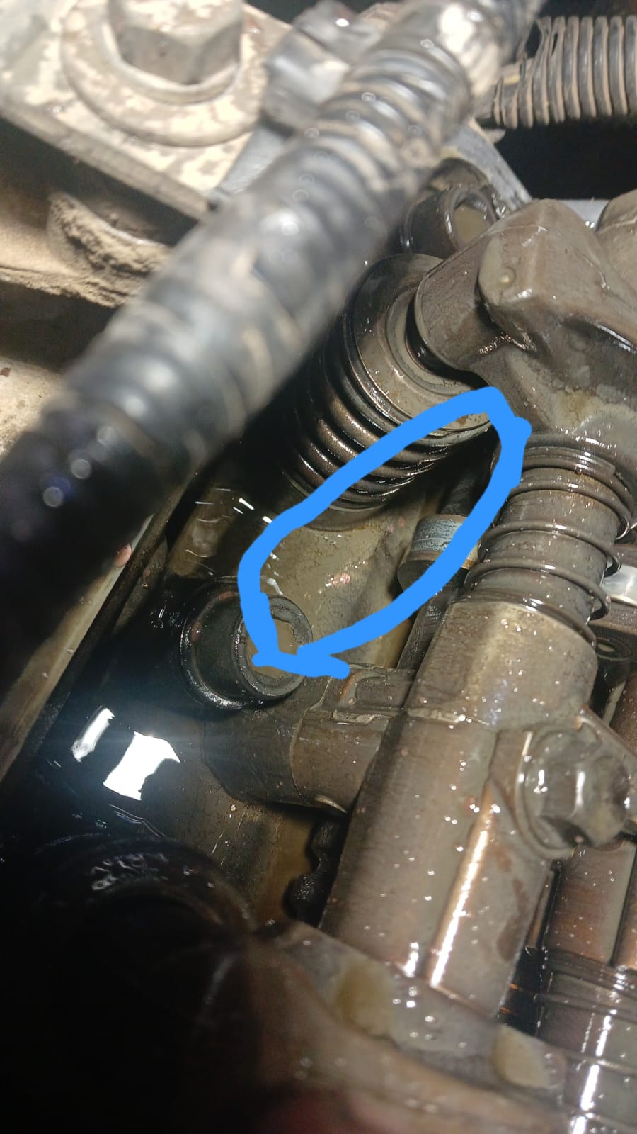

Вообщем жопа ребята, трещины в головках, может кто знает, где купить головки?
Сообщения: 57504
Поблагодарили: 4805 раз
Помогите пожалуйста с 6g72
Увы, стандартная фишка этих моторов.
Ищи на Дром и Фарпост

Алексей Орлов писал(а): 02 дек 2025, 14:46 трещины в головках
В обоих?
Алексей Орлов писал(а): 02 дек 2025, 14:46 где купить головки?
Тяжёлый случай... Что-то не ушатанное купить сложно.
Есть конечно китай, там даже распреды стальные и сваренные (по крайней мере я такие видел).
Может автовельт https://autowelt.ru ?

Спасибо большое за советы, нашёл две головки, заказал, жду
