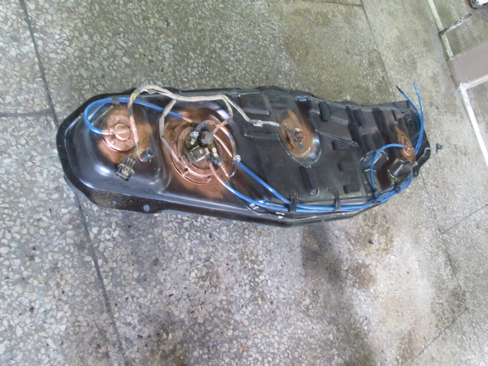

Вы про этот?

kingring1978 писал(а): 16 фев 2026, 10:53 Вы про этот?
Смотри....
Отличия: там где передний клапан абсорбера на GDI есть трубка обратки, на MPI её нет, по сути можешь просто её заглушить и вуаля...
Можешь внимательно посмотреть на мою фотографию с пластиковым баком выше.
Да именно про него.

Смайлик, Ну т.е. отличия бензобака Монтеро 3 от Паджеро 3 только в трубках и в теории нужно просто перебросить все навесное (трубки и прочее) с бака Монтеро на бак от Паджеро?

kingring1978 писал(а): 28 фев 2026, 05:32 просто перебросить
Ну, типа того.

А это от длинного кузова

HiTEX писал(а): 02 мар 2026, 09:16 А это от длинного кузова
Что вы как малые дети????
Вам полностью всё разжёвывать???
Шесть видов баков...
П3 дизель 5 дверок
П3 дизель 3 дверки
П3 бензин MPI 5 дверок
П3 бензин MPI 3 дверки
П3 бензин GDI 5 дверок
П3 бензин GDI 3 дверки
