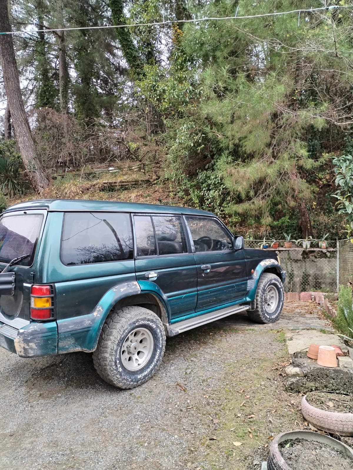

А можно узнать почему Франкенштейн? Да все верно пятидверка, кол- во кондеев не знаю но печка сзади есть только она пока не работает

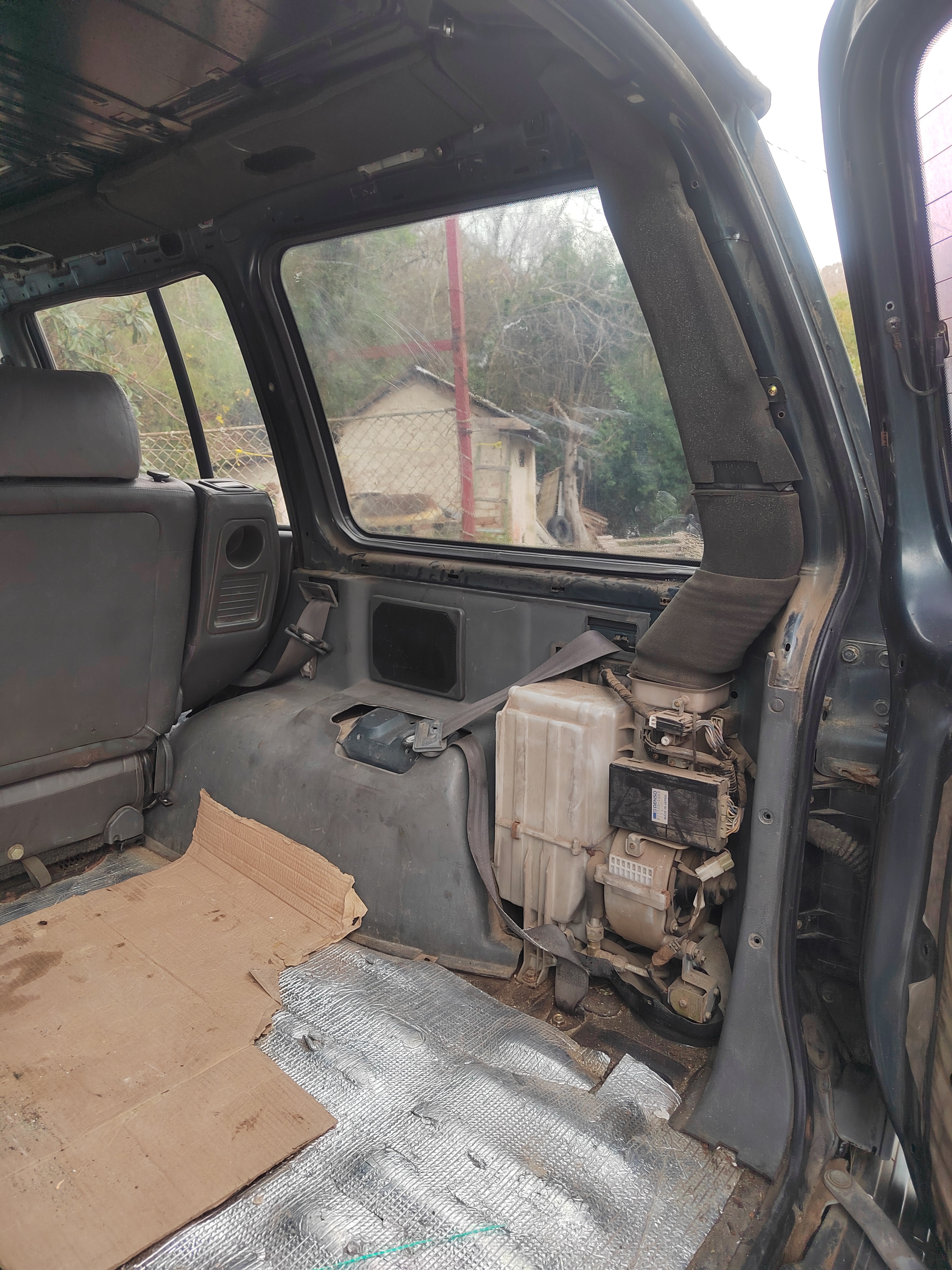

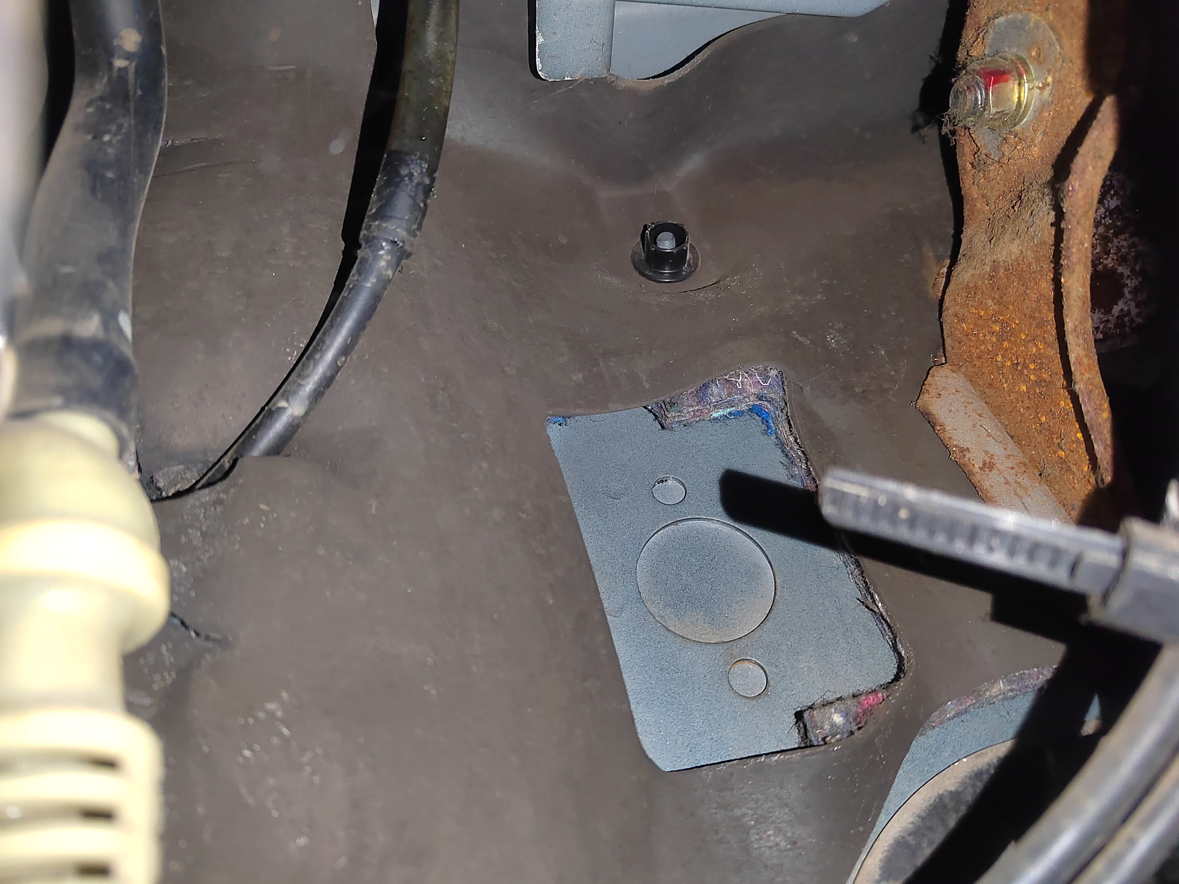

Вот этого место фото моторного щита. Моторный щит: Это панель разделяющая моторный отсек и пассажирский салон.)

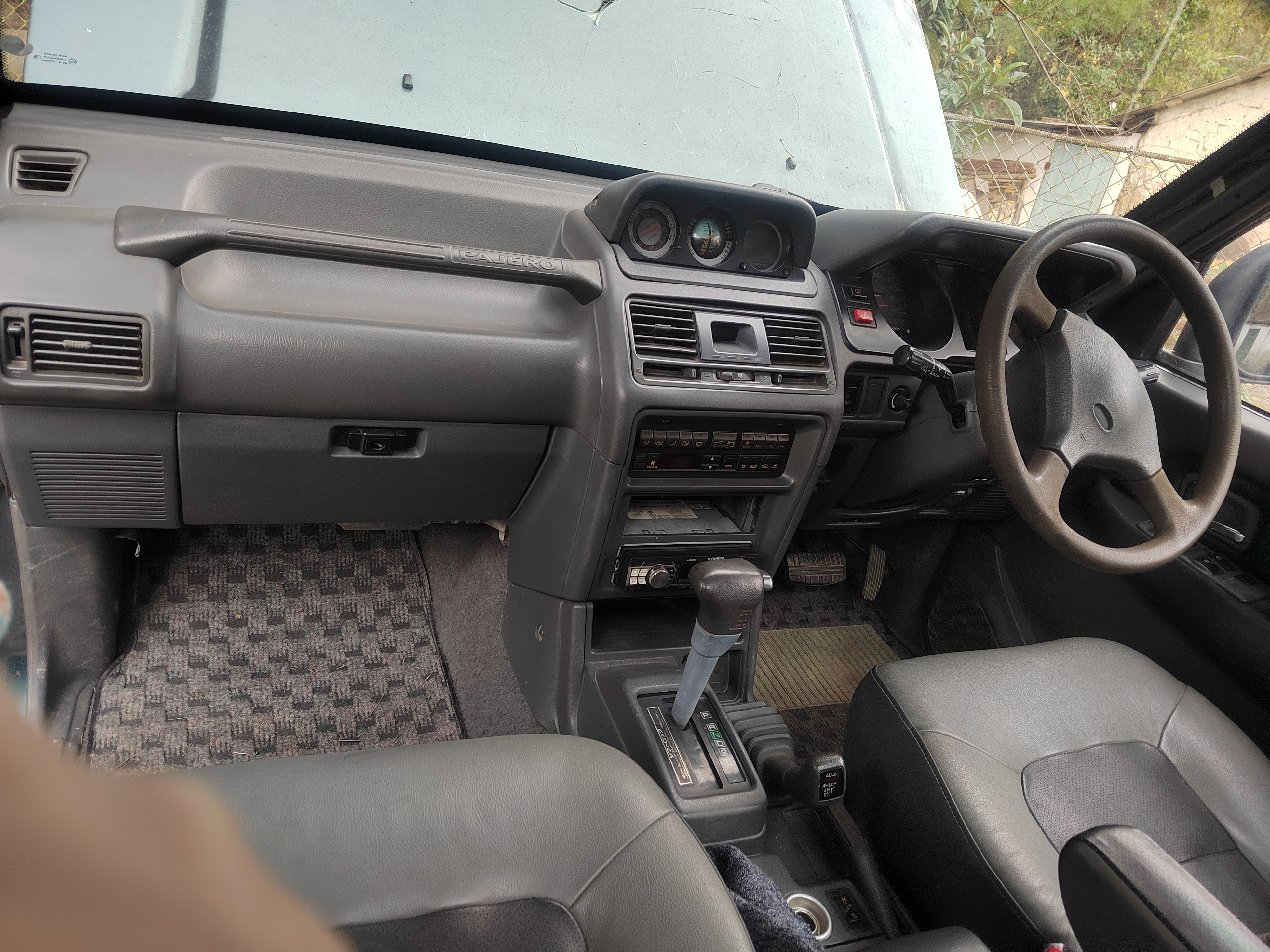

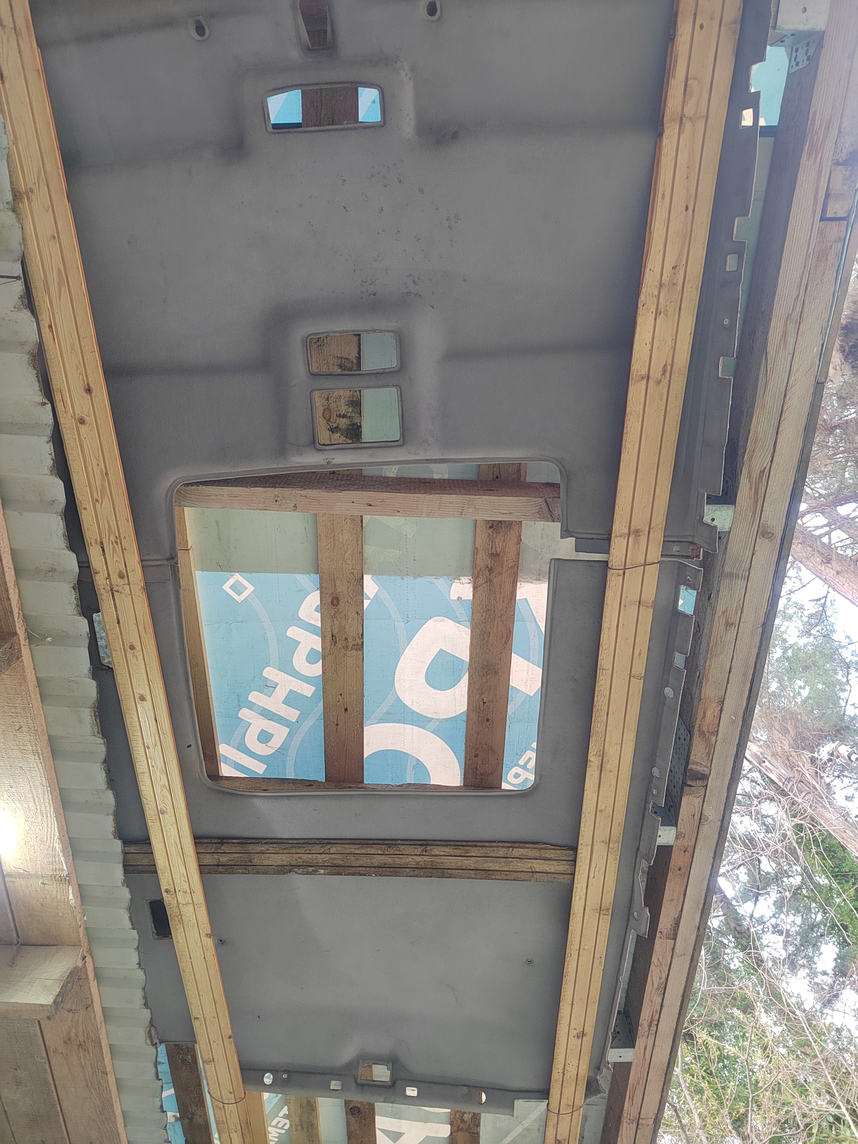

Выкладывайте больше фоток общим планом с разных ракурсов. Моторный щит, сам мотор тоже можно...
А почему машина внутри голая? Потолка нет и некоторых панелей...
У вас, по виду, такая же машина как у меня. Кондеев- 2, но скорее всего они нерабочие, и заморачиваться с их восстановлением- сложная задача.

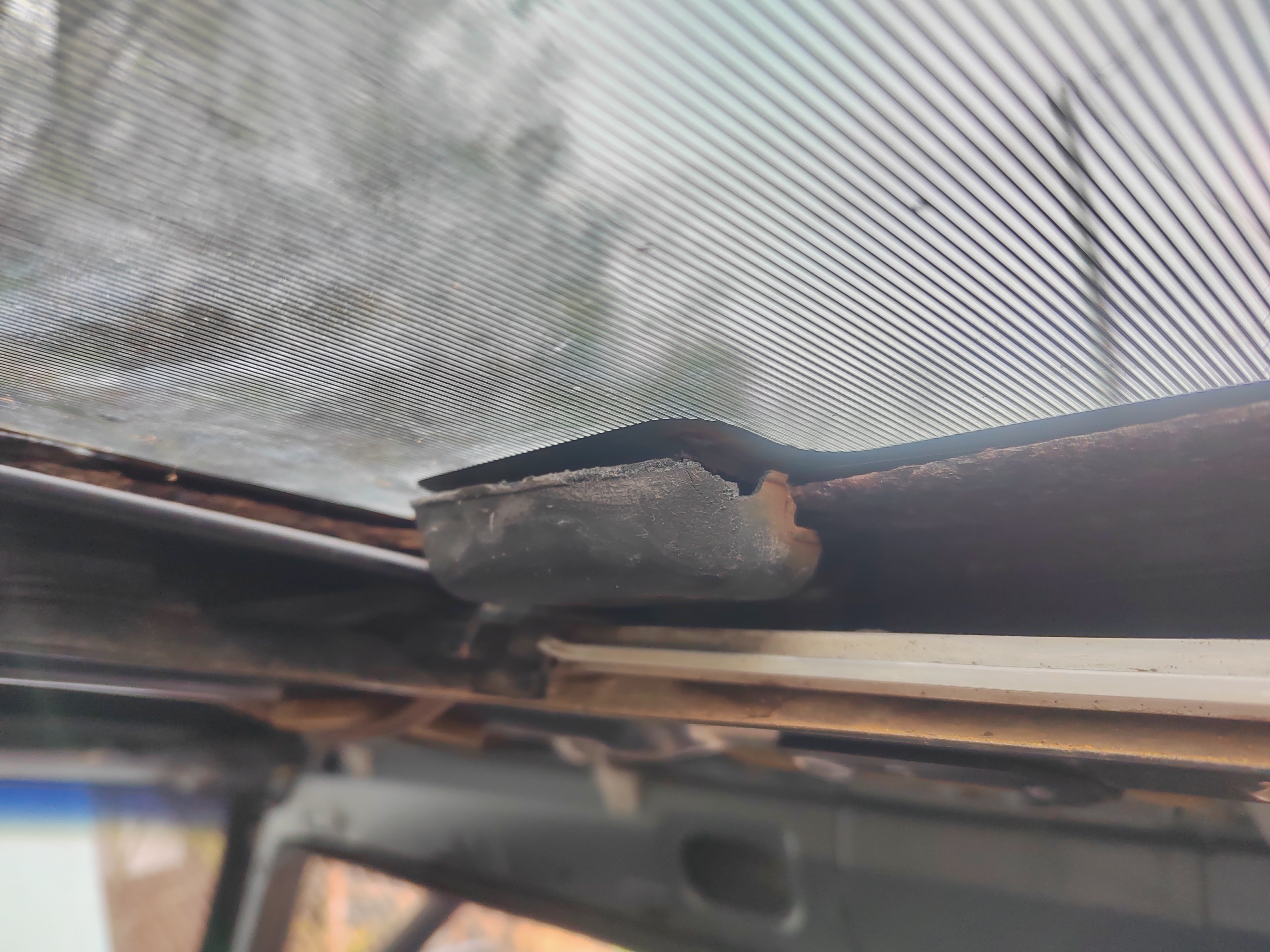

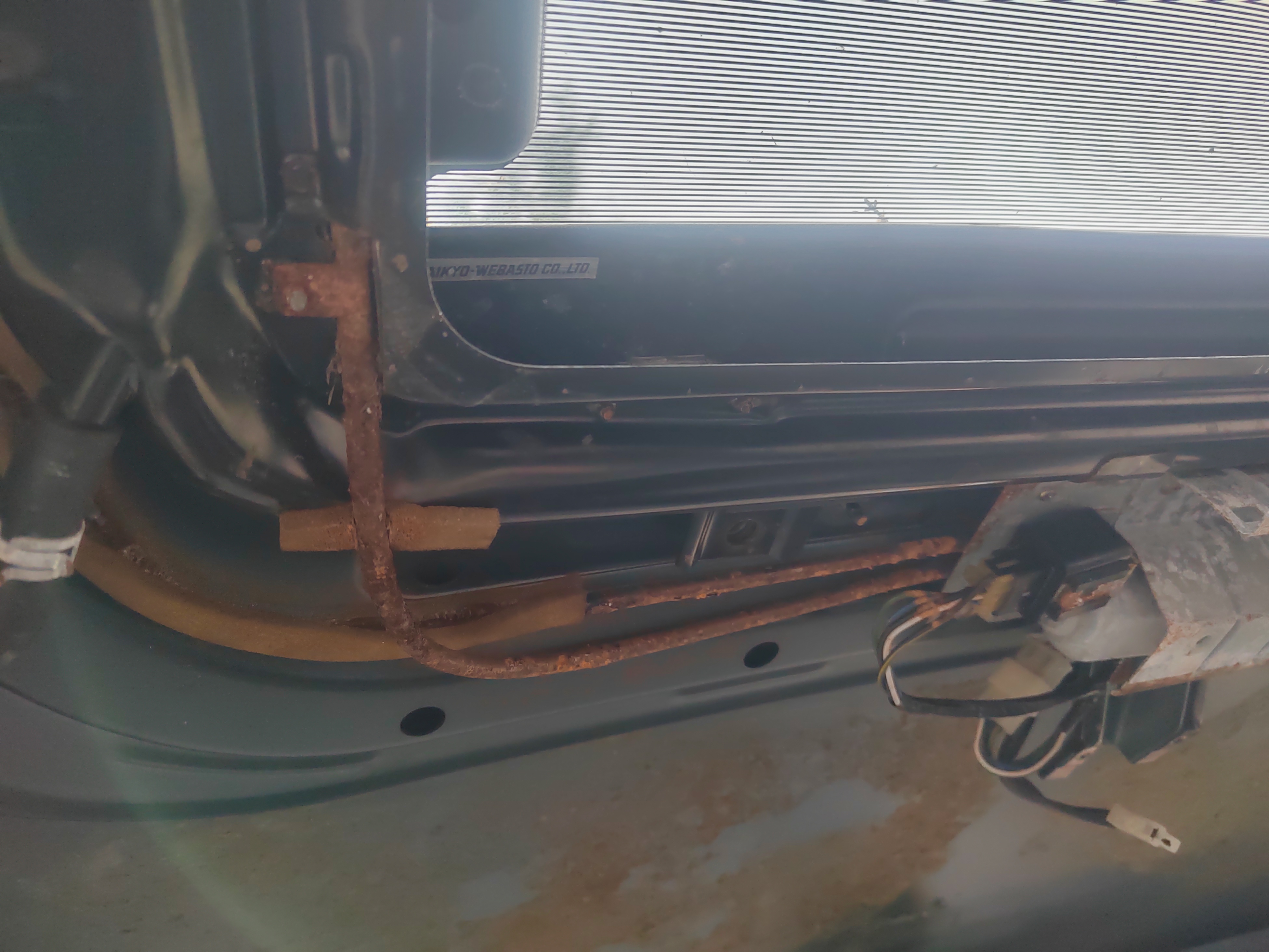

Надо проверить, чистые ли дренажи в корыте люка, особенно передние. Открыть люк, и увидите по углам корыта.

Люк вот где течет. Его весь под замену хочу пустить. После вскрытия выяснилось что там много чего проржавело

Понятно... Но похоже уже поздно... Подтекала резинка по периметру стекла, причём не само уплотнение к кузову (там априори неплотно), а именно затекало под уплотнение резинка-стекло. Оттуда попадало на кронштейн стекла и растекалось по разным сторонам в зависимости от уклона.
Порадовать не могу, даже на разборках эти люки (стёкла с кронштейном) уже в основном с ржавчиной. Если купите боле-менее удачный, надо стразу же снимать резину и садить её на герметик. Я всё это проходил...

В общем решение о замене всего люка я правильно приняла. Осталось теперь только прошерстить просторы нета и найти более-менее приличный. Не секрет за 450.

Да, но я же писал, что трудно найти что-то достойное. Интересуйтесь состоянием стекла его рамки и резинки. Само корыто скорее всего будет нормальным при этом.

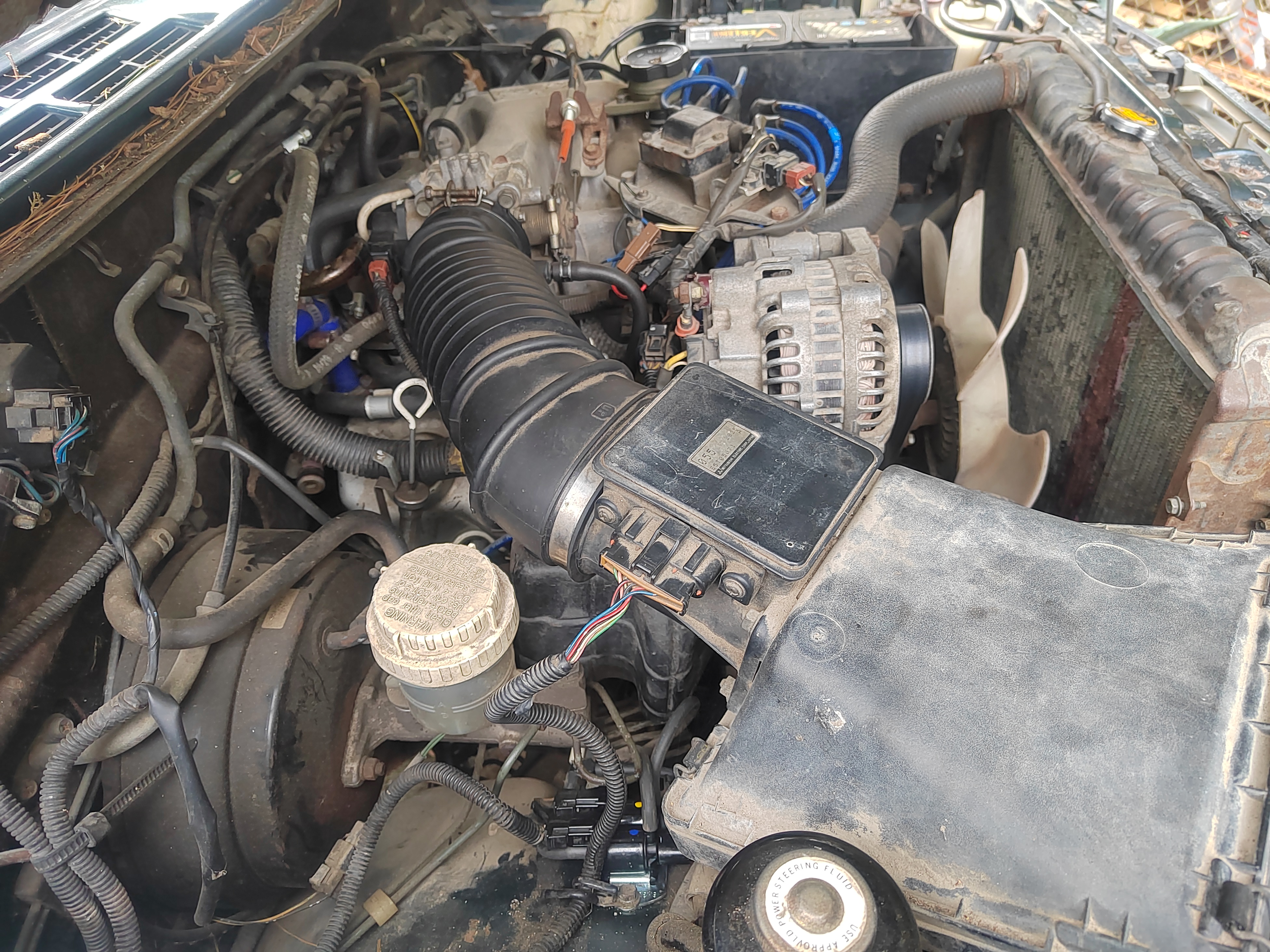

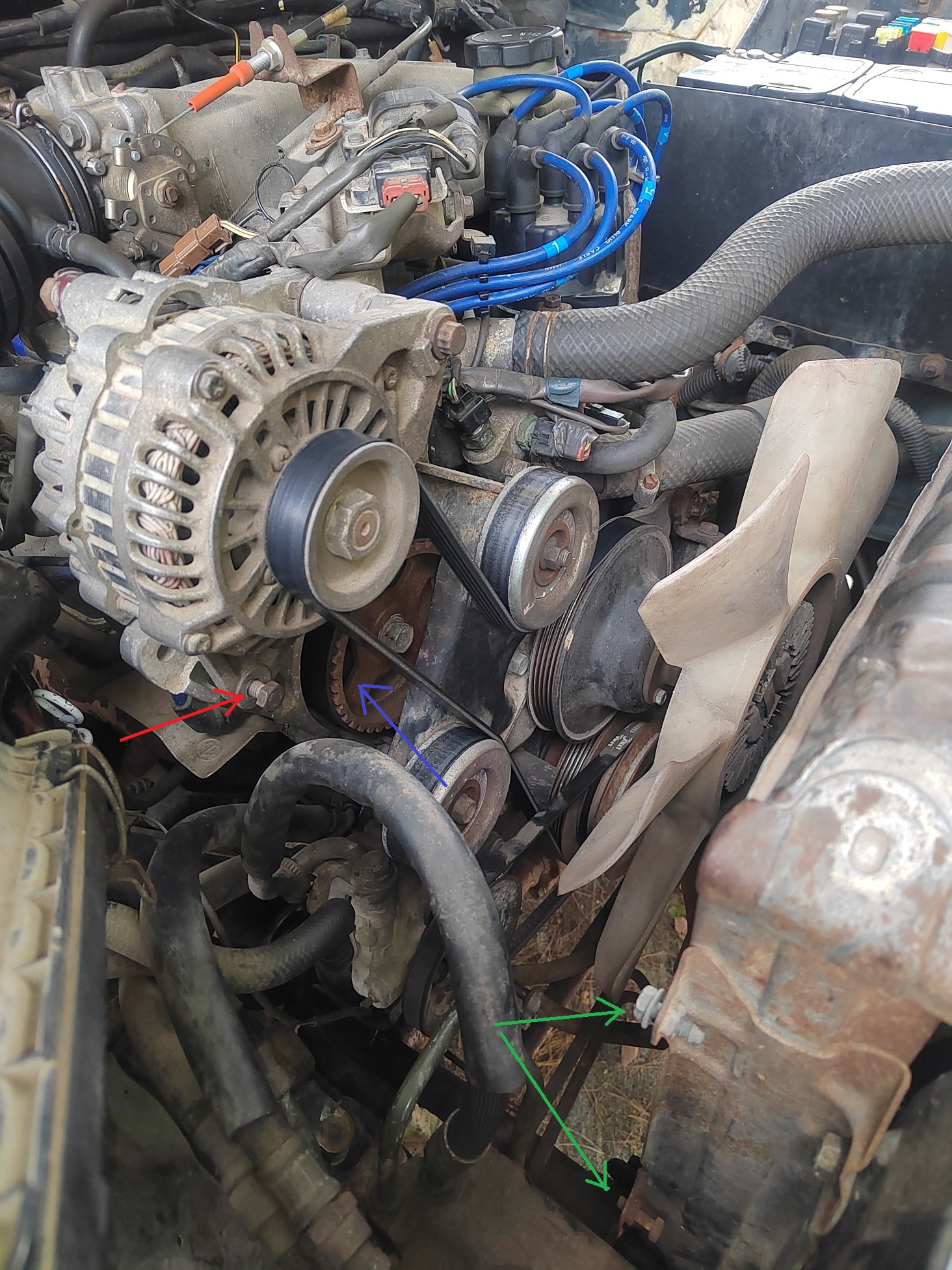

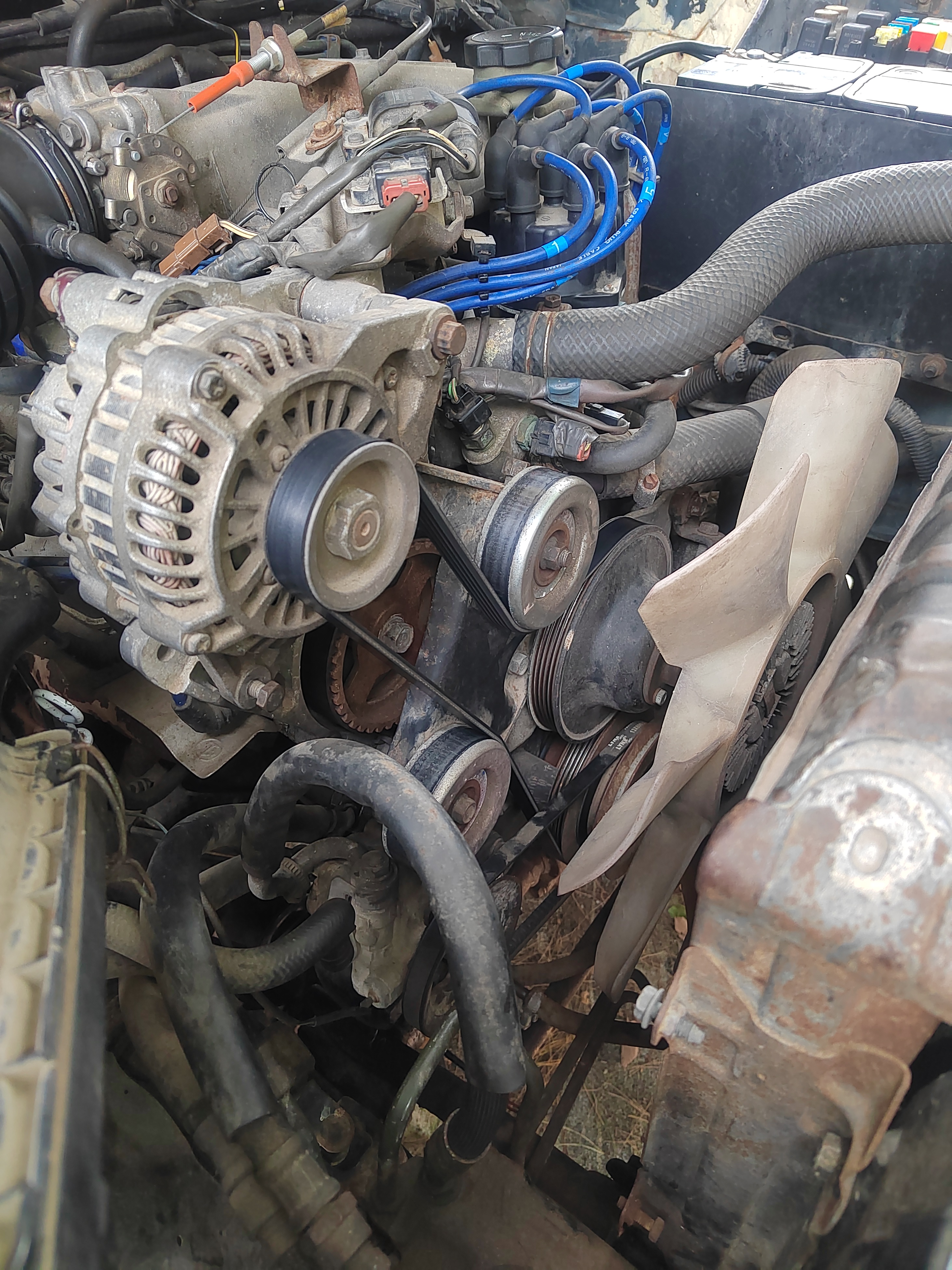

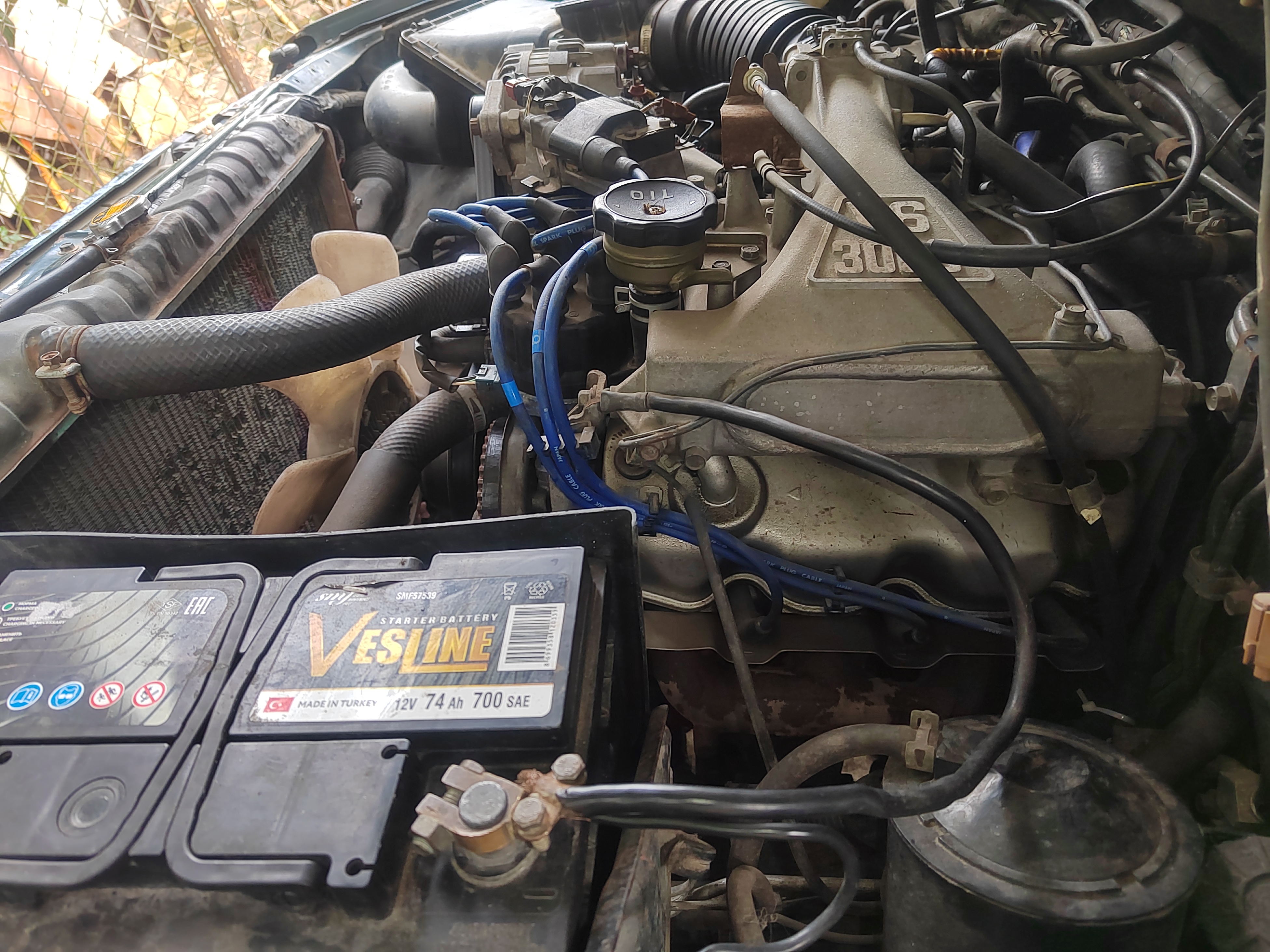

Тааак... По мотору, что бросается сразу в глаза:
1. красная стрелочка- не закручен болт генератора. Он конечно не отвалится, но не хорошо!
2. синяя стрелка- отсутствует кожух ремня ГРМ, он должен быть закрыт. Кожух (он пластиковый) состоит из 3-х частей: средней большой и два маленькие "ушки" с обоих сторон должны закрывать шестерни головок.
3. зелёная стрелка- отсутствует дефлектор вентилятора, стрелки указывают на болты его крепления.
Для ваших условий летом эта штука очень нужна!
Ещё момент.
Ваш мотор - 6G72 12-ти клапанный, или как его ещё называют- трамблёрный.
Просто есть мотор с тем же названием, но 24-клапанный, он абсолютно другой!
Поэтому при поиске деталей всегда акцентируйте это.
