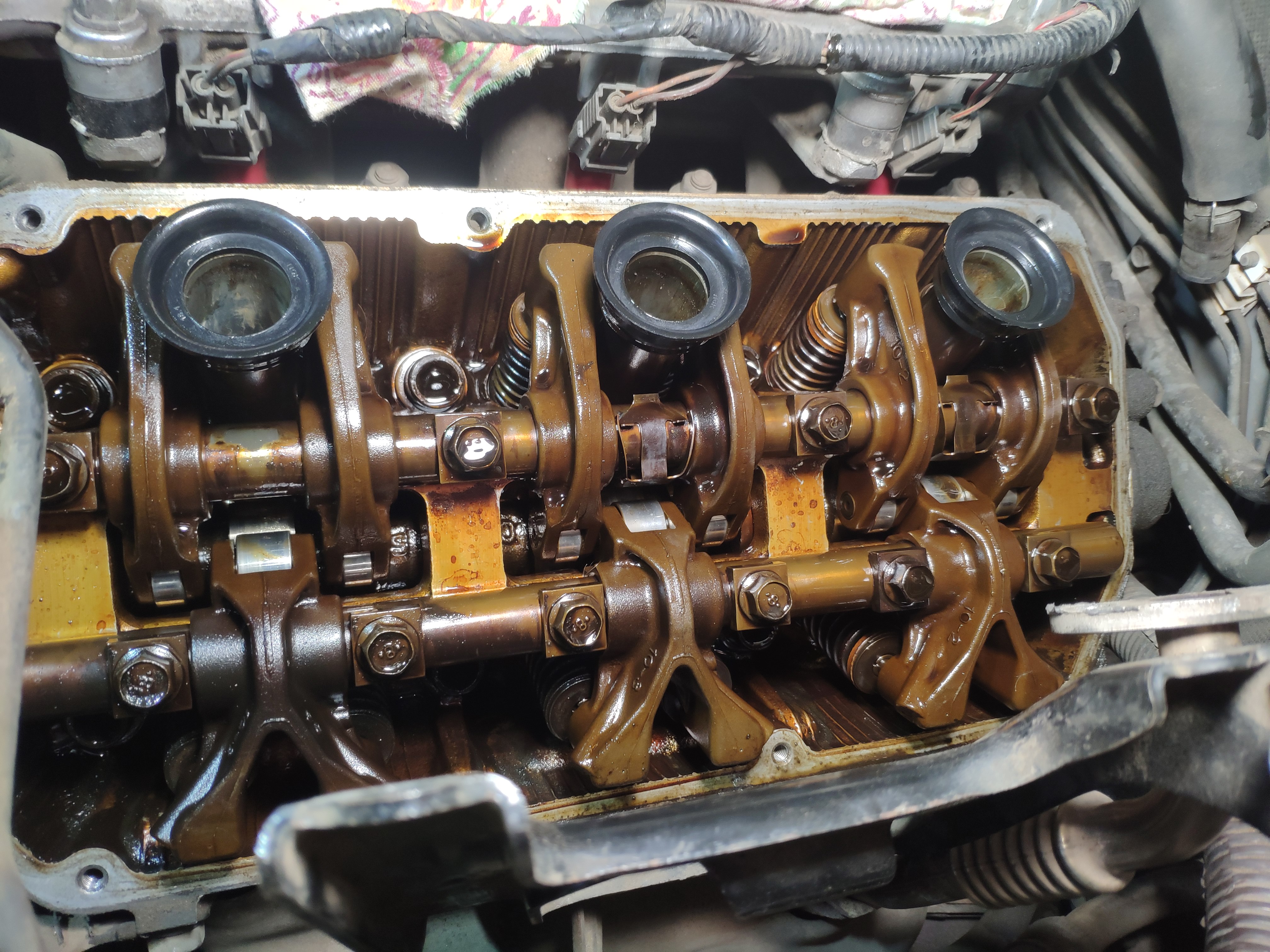

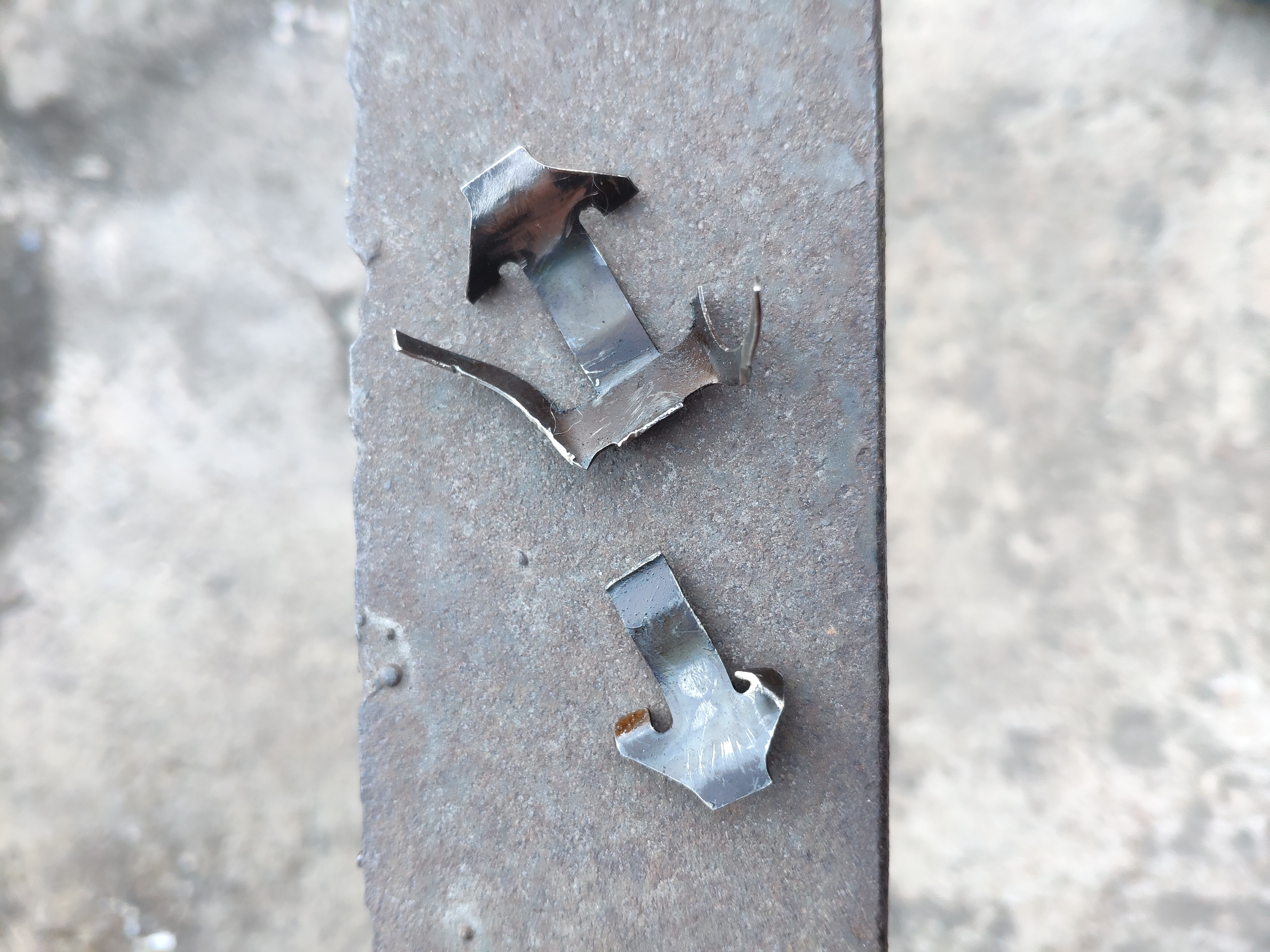

Остальные фиксаторы на месте, большой кусок нашелся там же под крышкой. Два усика так и не нашел, но они тонкие и наверное уже лежат в поддоне. Поддон снимать как я понял ещё тот геморрой, поэтому пускай лежат :)

Globusman84 писал(а): 01 май 2026, 13:37 Два усика так и не нашел
Забей....
Скорее вытекут с заменой масла....
Пружинку по желанию, найдёшь=купи... нет пох

Не, ну раз такая пъянка... :*SCRATCH*: я б эндоскопом с магнитом залез бы через сливную пробку

Chumahod писал(а): 01 май 2026, 21:45 я б эндоскопом с магнитом залез бы через сливную пробку
Я попробовал просто гибким магнитом, ничего не получилось, эндоскопа конечно нету... Заказал пружинку, придет поставлю
