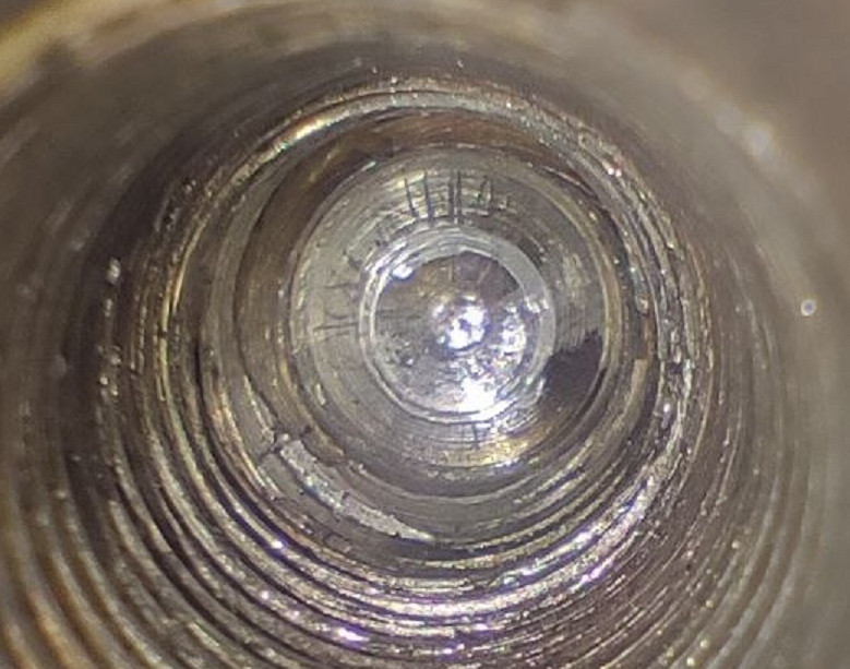

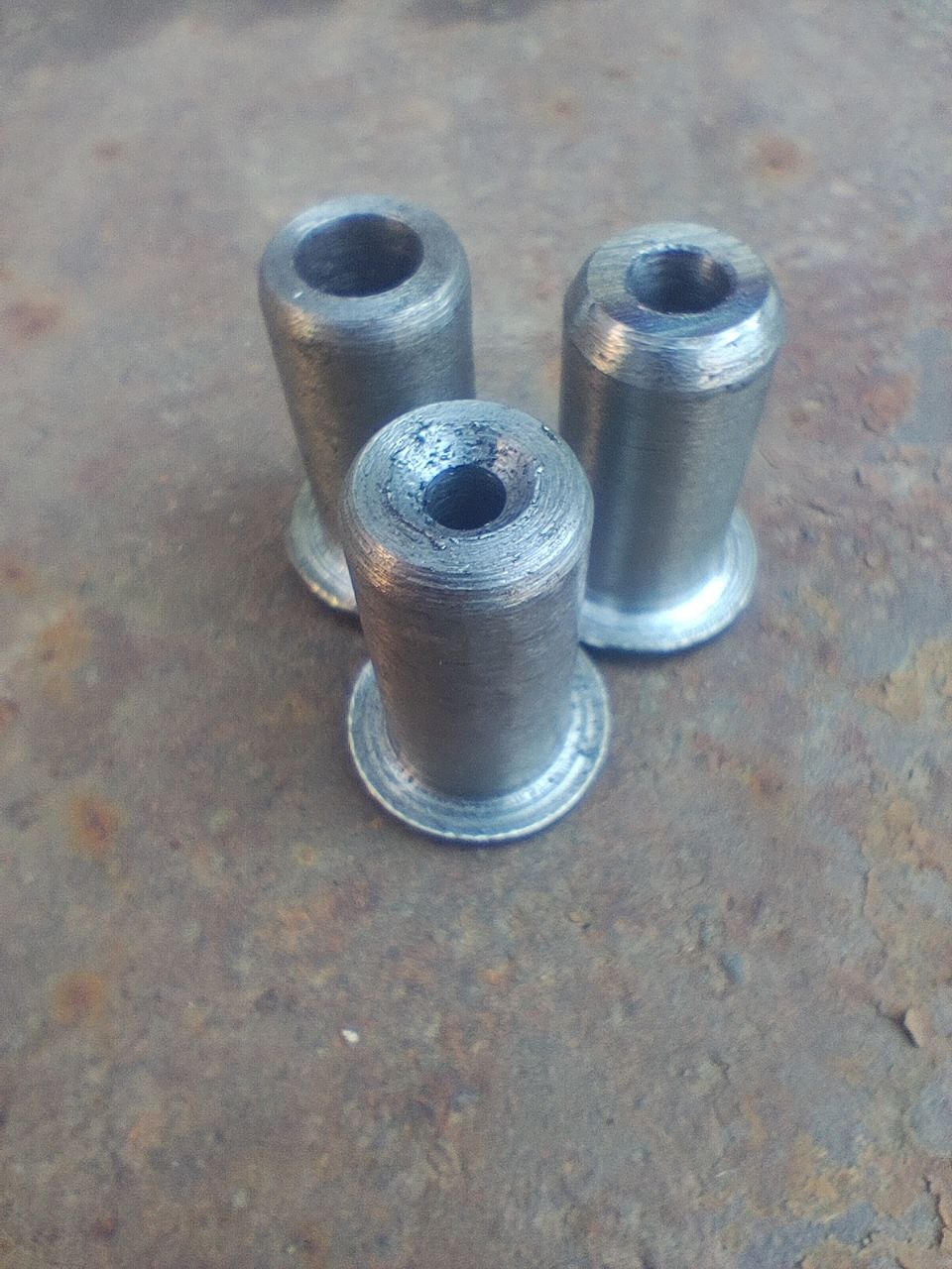

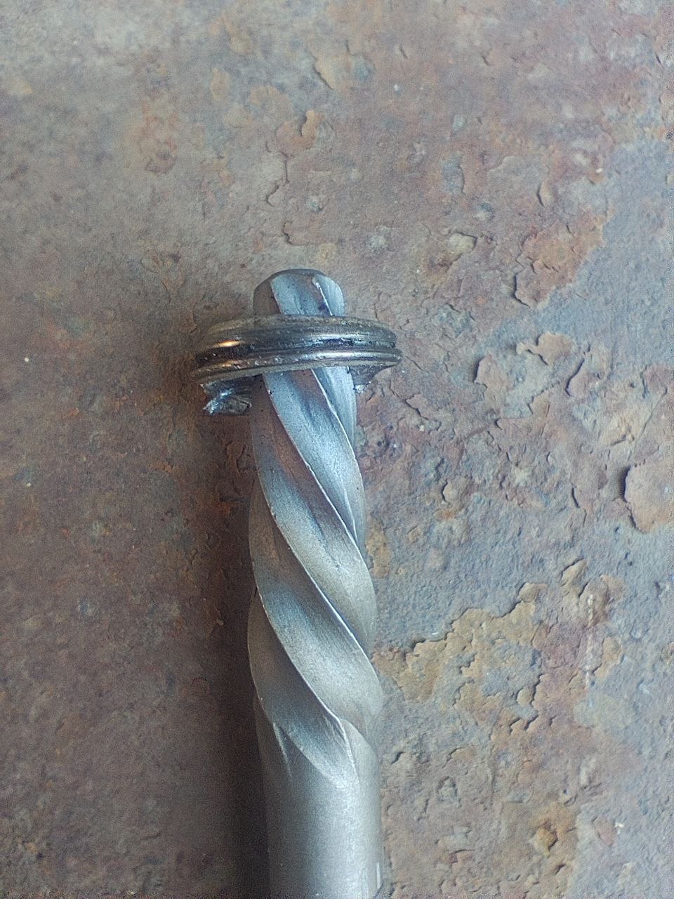

Изготовил три втулки внешний диаметр 13.7мм, высота 20мм, внутренние отверстия 4,6,8 мм соответственно, для центровки сверла. Мелкий экстрактор побоялся сломать под сверло 4мм, рассверлился на 6мм и достал обломок. В самом током месте его высота 3мм. И теперь непонятка. Судя по следу от кончика сверла в центре, обломок уже высверливали. Общая глубина отверстия 3,5 см по краю, по центру 3.7 см. Какая глубина отверстия, может у кого-то есть такие замеры или есть возможность промерить глубину? Я к тому, что не остался ли там обломыш от предыдущих работ? Судя по донной части, вроде бы это заводская глубина.
Попробывал ввернуть новый болт, вставляется и заворачивается последние 7-10мм, болт упирается в дно отверстия в КВ. Оставить так, гарантированно обломит в самой ближайшей перспективе. По характерному блеску в конце резьбы носка КВ видно, что протягивался болт только за счет кончика.
Думаю вопрос о переходе на 16мм болт уже закрыт, сомнения рассеяны.

Так у тебя же есть болт? Померяй от него.
Длина болта - толщина шкива и шайбы.

32мм от контактной площадки шкива (посадочная плоскость шестерни ремня грм) до кончика болта. Глубина отверстия 35мм, разница всего 3мм - не маловато ли?
Снятый репер 0,9мм, проставочная шайба 3.9мм. Грубо говоря репер и шайба сдвинут шестерню КВ всего на 5мм.

Болты на 72-й мотор двух размеров. 51 и 49 мм. 49 у старых п2 на спортах 51.
Режь резьбу и не имей мозг. Уже бы собрал)))
