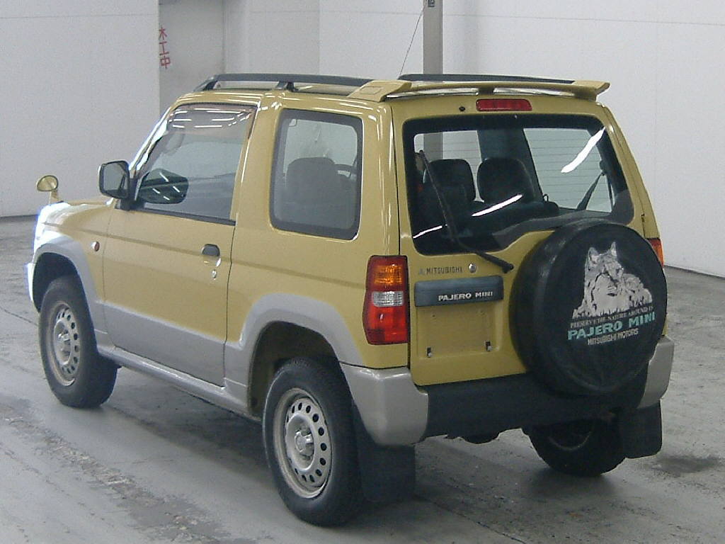

Пошарился по аукционам с целью просмотра вариантов крепления багажника, кейса, лыжницы и т.д. на крышу.
Все это можно закрепить на рейлинги или крепления к крыше.
Возник вопрос, если купить рейлинги от 58 кузова нужно будет что-то дорабатывать, сверлить или еще что?
На крыше под пластиковыми заглушками есть какие то крепления, что это?
Кто имеет на крыше рейлинги, снимали когда ни-будь их для сравнения с крышей без них? имею ввиду крепление их к крыше
интересно как крепится?

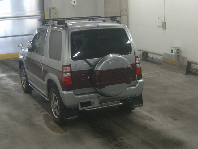

Сначала думал о таком варианте
iRiver
Сообщения: 1449
Зарегистрирован: 01 дек 2012, 12:21
Двигатель:: 4A31
Мой автомобиль(и):: MMC Pajero Mini exDuke 2000
Откуда: Находка
Поблагодарили: 49 раз
Re: РЕЙЛИНГИ ДЛЯ МИНИ
Сообщение iRiver »
Зачем?

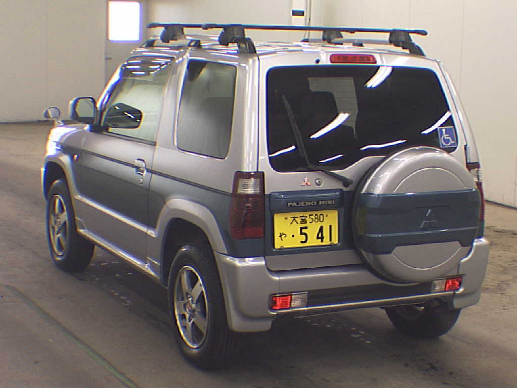

Теперь склоняюсь к такому, но на сколько надежное крепление к крыше???... не знаю

Поставил прошлой зимой поперечины от дэу нексии, длина 1100мм. Больше года катаюсь, ставил бокс туль 200, губы amos под 4 борда (5 пар лыж) ездил со всем этим по трассе; возил доски на дачу и другой шмурд. Палки с креплениями фирмы бегемот, бюджет 750р. и крыша без отверстий запасных) Можно взять для таз 08, скрепки такие же, длина 1300.
