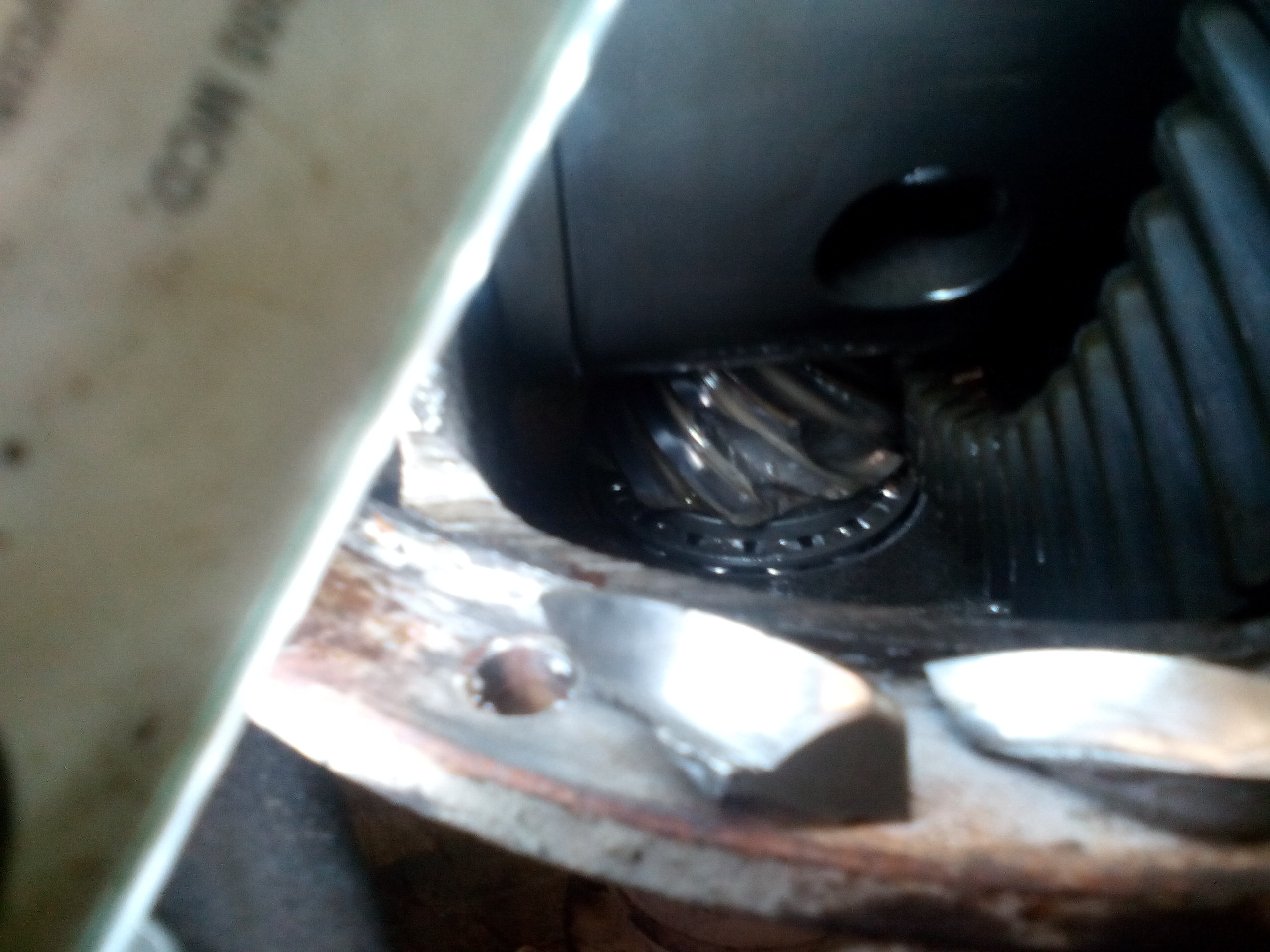

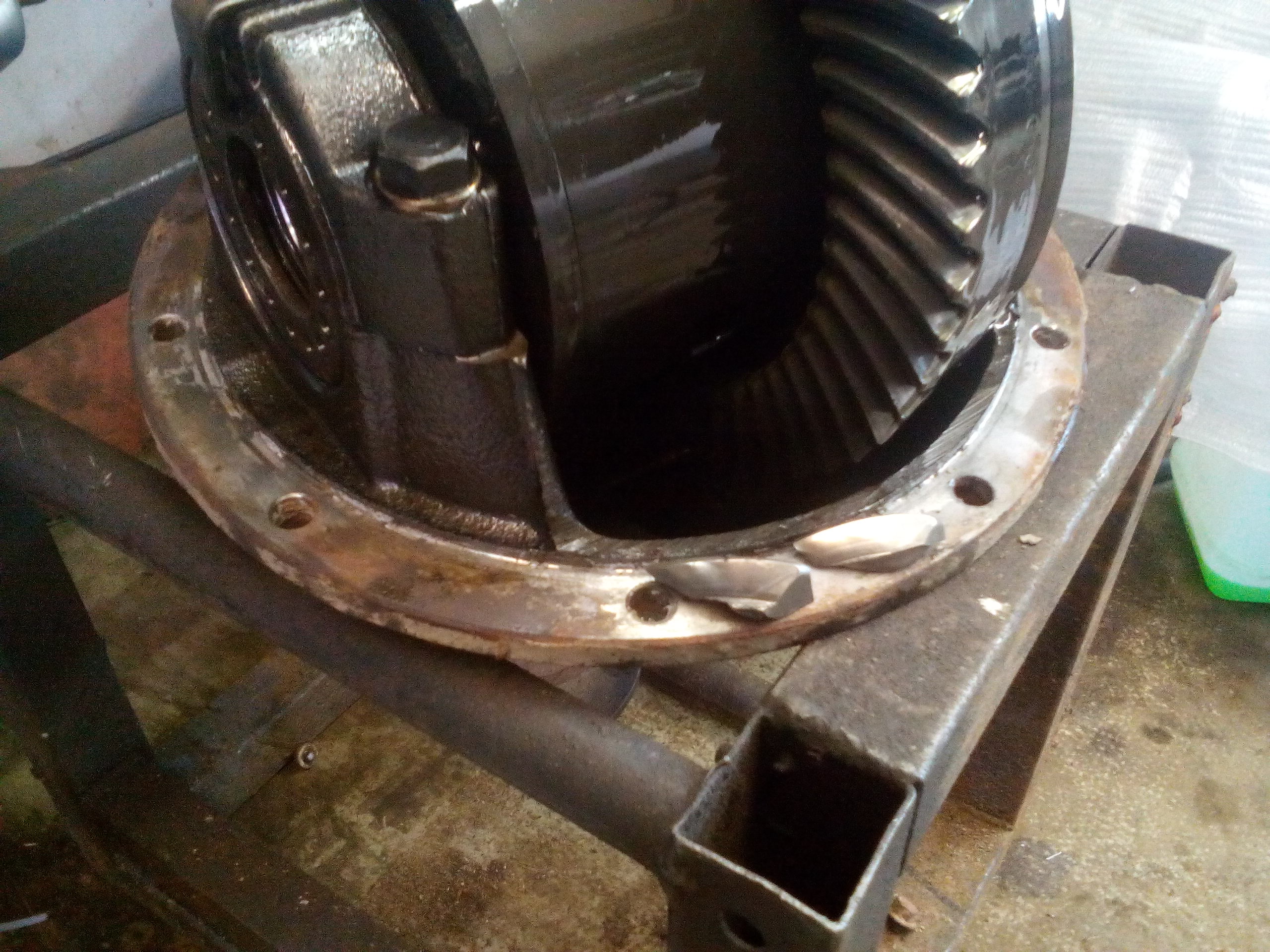

Масло ходит 40, у меня была вибрация, пр на 100не вскрыл редуктор, высыпались зубья на блокировке, отсюда был дисбаланс в мосту, хотя пара не выла, поменял мост

Re: Помогите - вибрация
Вот, любуйсяolegch писал(а):Да нет, колеса тут не причем, вибрация возникает под нагрузкой когда обороты двигателя в приделах 1600-2000, на 4-5 передаче, на третей не наблюдай, и как бы даже не под нагрузкой а когда в натяг машина едет, стоить чуть отпустит газ, вибрация пропадает, надавить на газ, вибрации тоже нету, так что дело не в колесах полюбому, до этого думал что проблема в свечах, проводах, были пропуски 6 цилиндр, сейчас свечи, провода поставил новые, оригинал, ошибок нету.

Ну у меня было не так страшно
ток маленькие зубчики из блокировки и этого было достаточно для дисбаланса
Я с этой бедой год проездил и ничего, только когда второй зубец отвалился, решил поменять редуктор.
