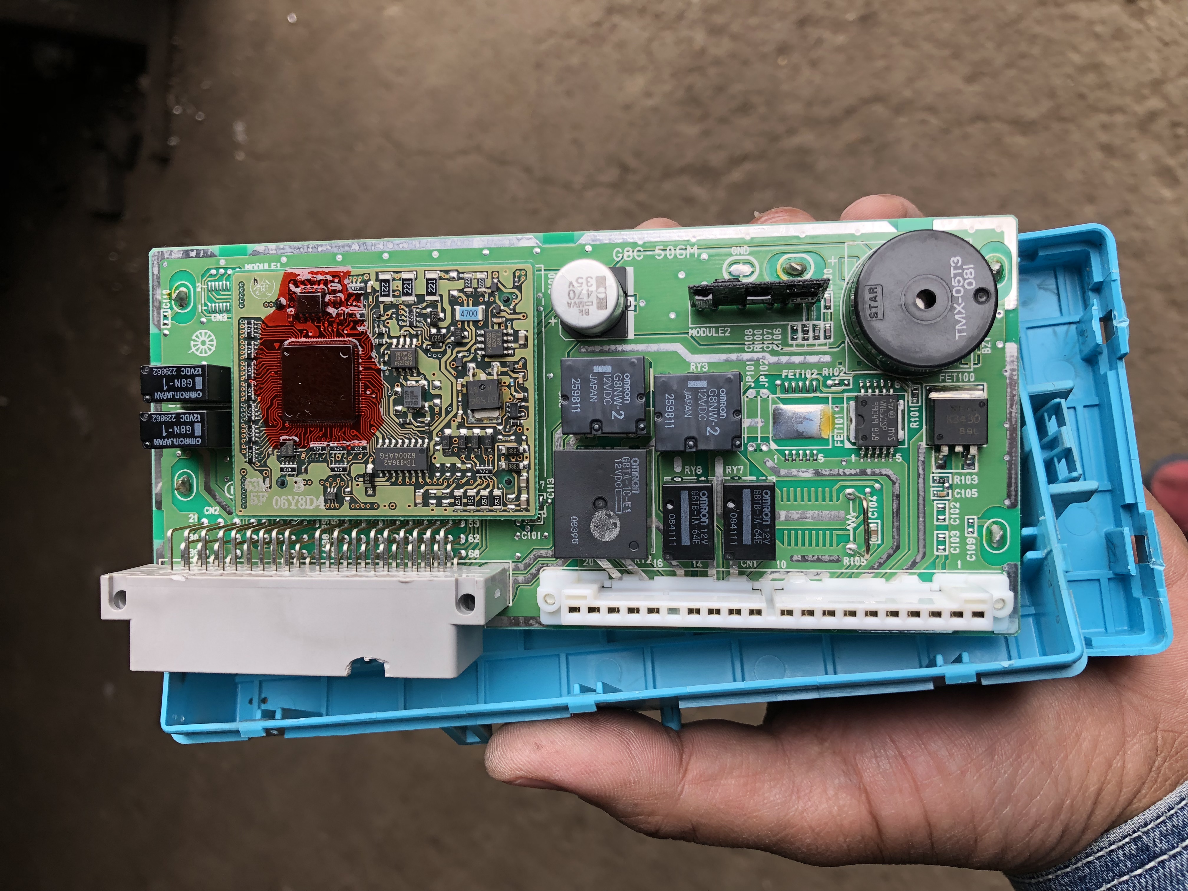

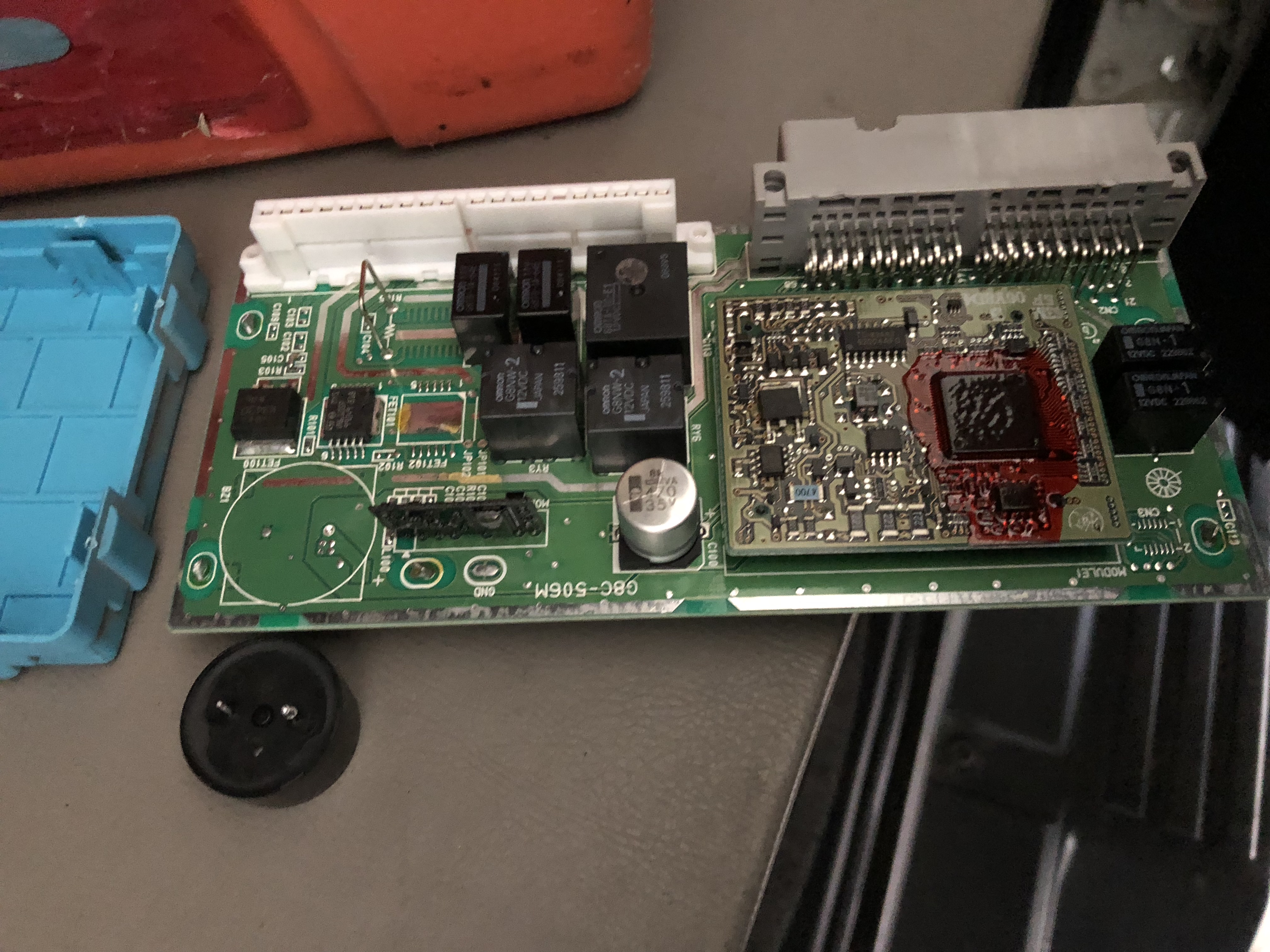

Karrde
Сообщения: 78
Зарегистрирован: 22 окт 2007, 10:51
Сообщение Karrde »
"Рецепт" по удалению колокола с drive.ru:
"Ну фото я уже не дам, т.к. все собрано после удаления колокольчика, а подробности следующие: - 1. аккуратно снимаете с левой стороны торпеды декоративную алюмин.накладку с вставкой под дерево которая расположена в направлении от двери к рулю. 2. откручиваете снизу торпеды два винта, один слева, второй справа и демонтируете нижнюю часть. 3. откручиваете блок с предохранителями и там имеется светло-синий блок, аккуратно вскрываете его поддевая отверткой посередине и внутри увидите таблетку черную с прорезью посередине - это и есть сердце кощея! паяльником выпаеваите её и все собираете обратно в том же алгоритме. Кстати, этот сигнал работает и на двери и на незастегнутый ремень, после удаления не будет сигнала и на превышение скорости и на открывание двери и на непристёгнутый ремень, парктроник задний работает нормально."

Karrde писал(а):"Рецепт" по удалению колокола с drive.ru:...
Спасибо!!! Выковыряли гада :D

Выпаял сам пищалку,хоть и очковал ту ли :oops: , но щас только на ремни реакция, морганием пиктограмки и всё. Когда зимой дрифт устраивал, пищал уже другой колокольчик, но туда не полезу.
