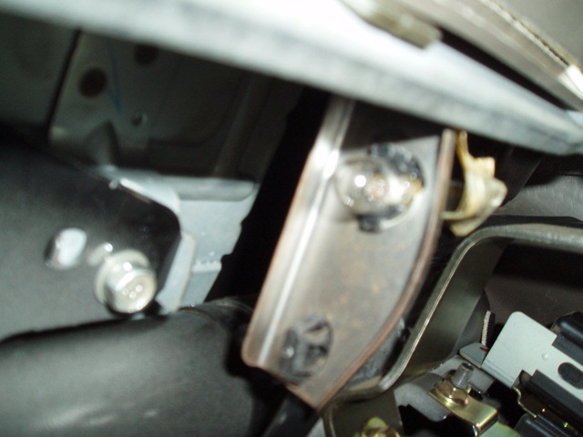

Re: ПОДСВЕТКА БАРДАЧКА

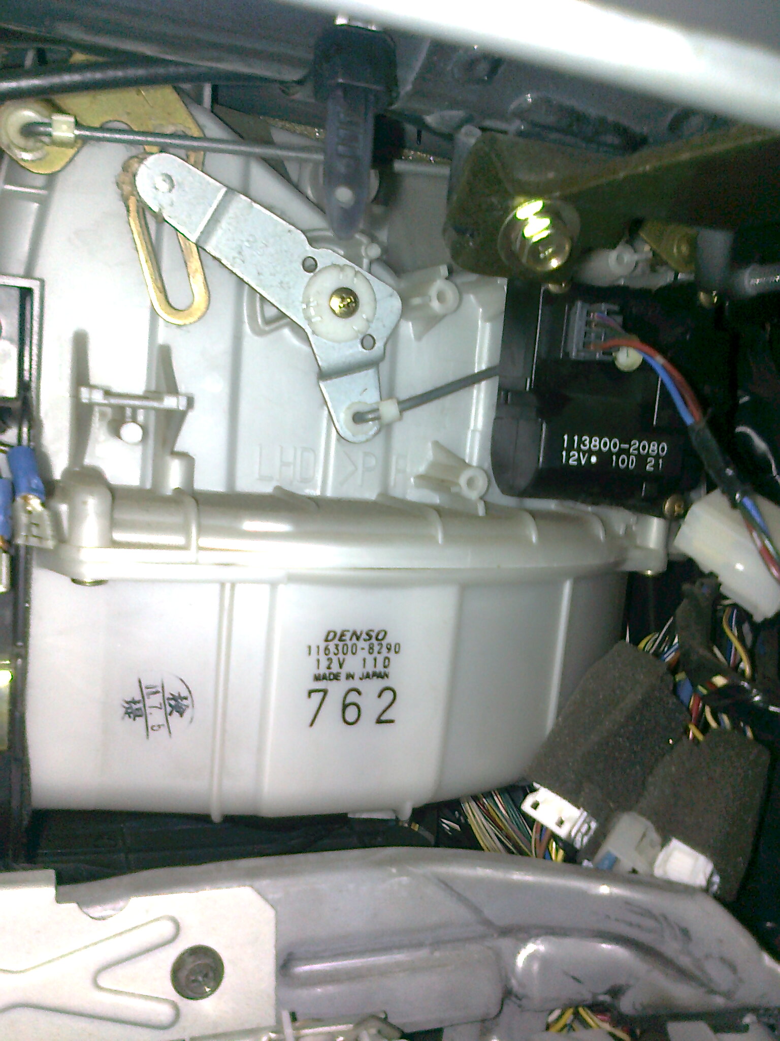

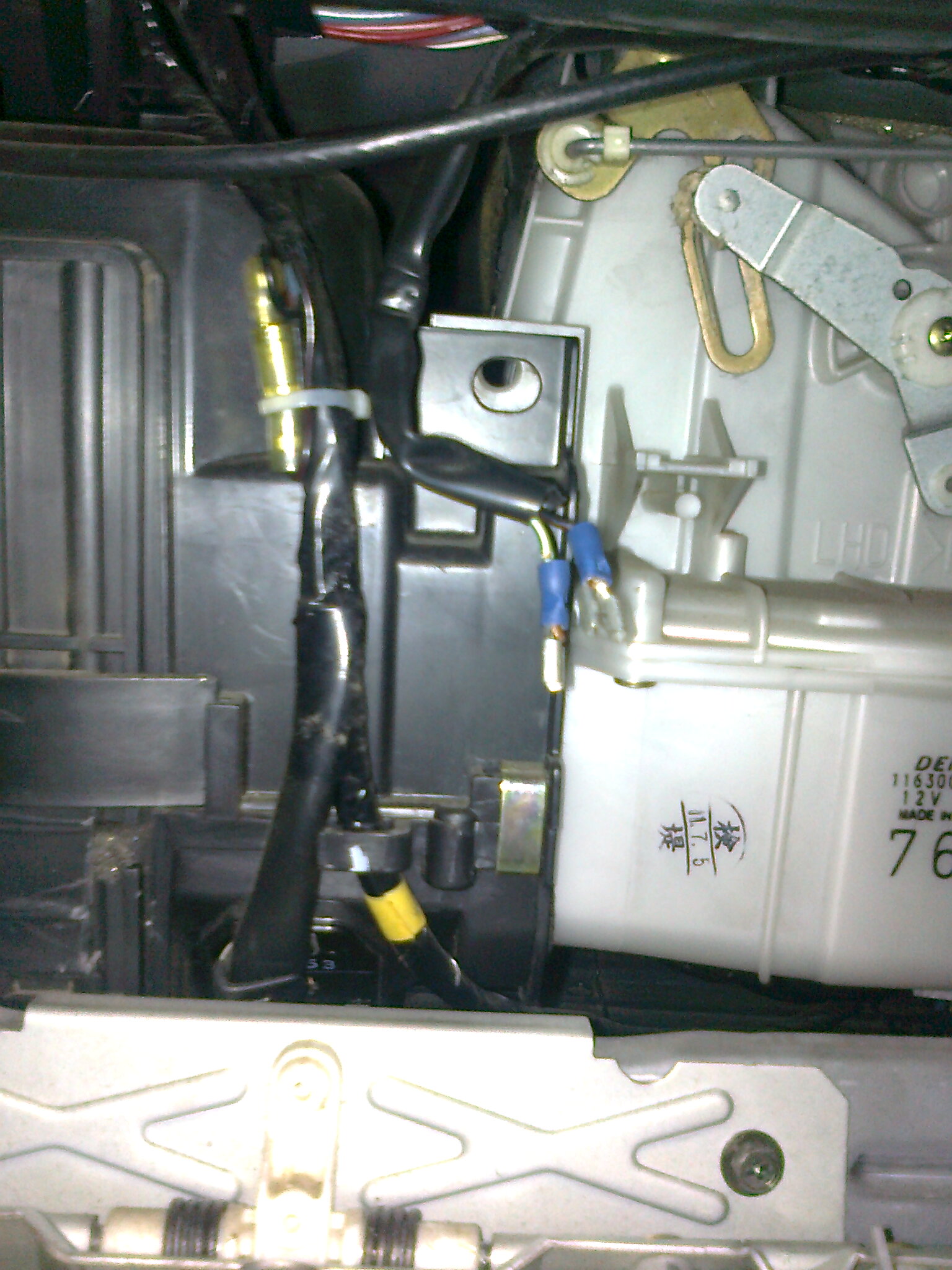

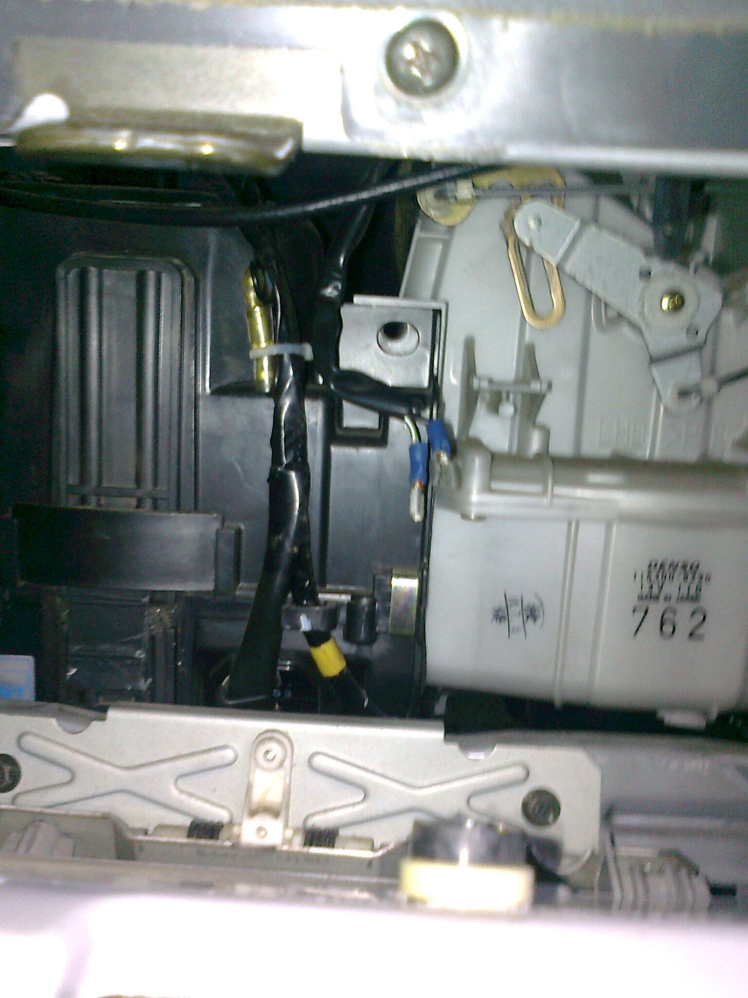

Облазил весь бардачёк мля, концевика не нашёлSE16 писал(а):хм. а что касается американцев? у меня никакого концевика нет, хотя плафон с лампой есть... в принципе можно заморочить электрика на этот счет, но как должно быть на самом деле?
Друзья, объясните для тупых!
Вот сделал несколько фоток, может по ним сориентируете?
Плафон у меня тоже есть....
_Лекс_, концевик есть не во всех комплектацих, у тебя нет_Лекс_ писал(а):Облазил весь бардачёк мля, концевика не нашёлSE16 писал(а):хм. а что касается американцев? у меня никакого концевика нет, хотя плафон с лампой есть... в принципе можно заморочить электрика на этот счет, но как должно быть на самом деле?
У кого есть то выглядит вот так :

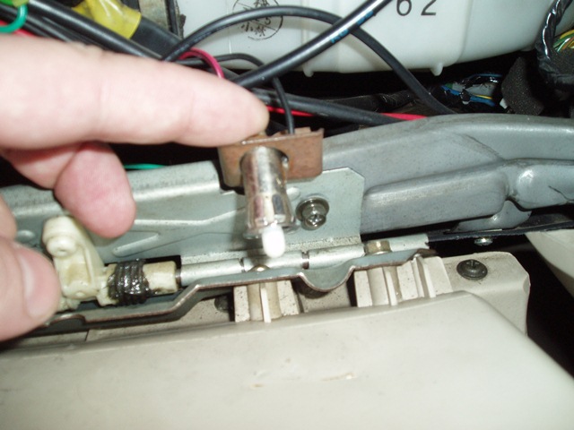

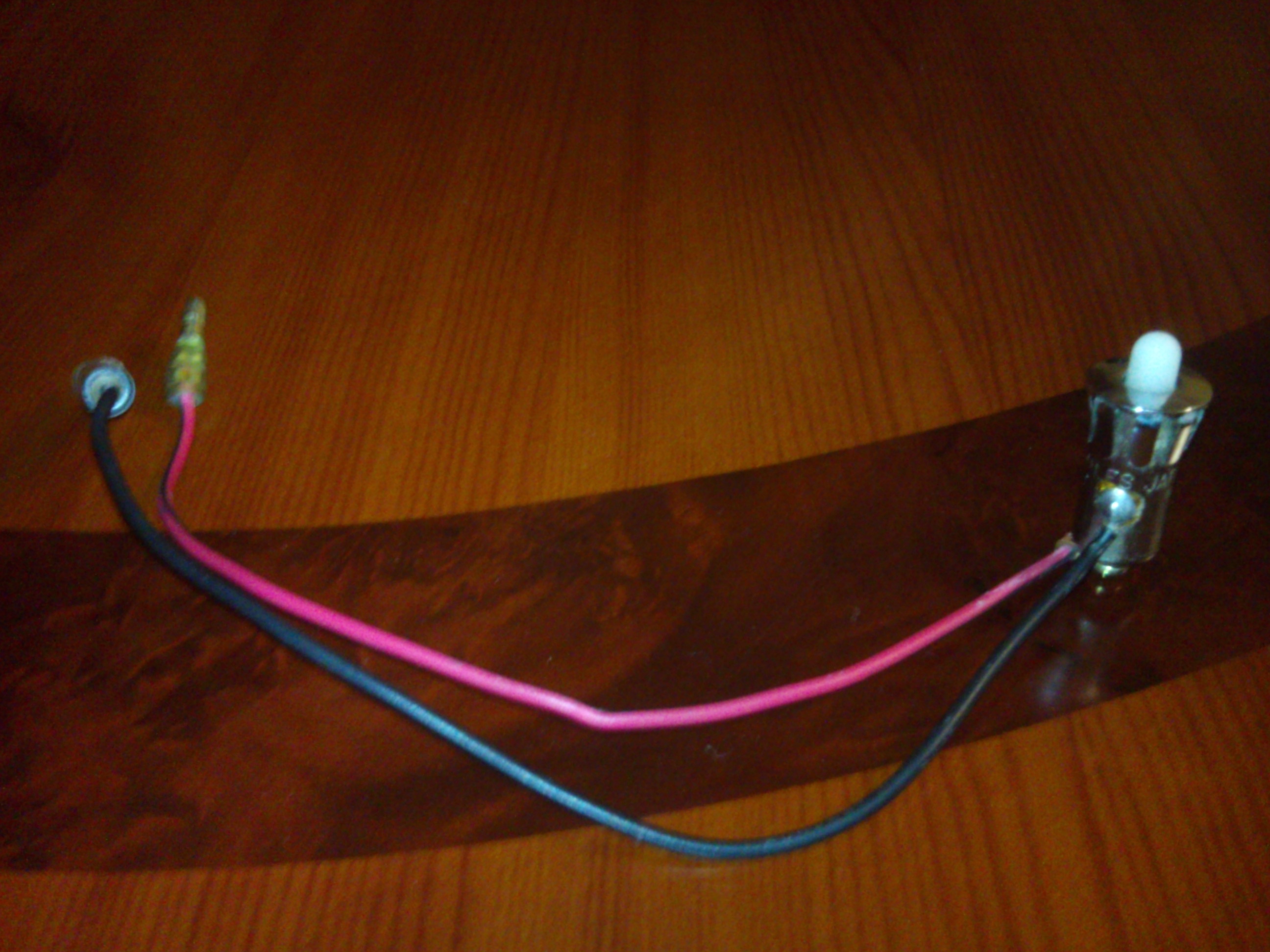

_Лекс_, на LS концевика нет.
Там висит два провода - если их замкнуть - то при включеных габаритах - зажгется лампочка, которая рядом висит.
Посмотри на моих фотках выше - я поставил концевичок и добавил плафончик.

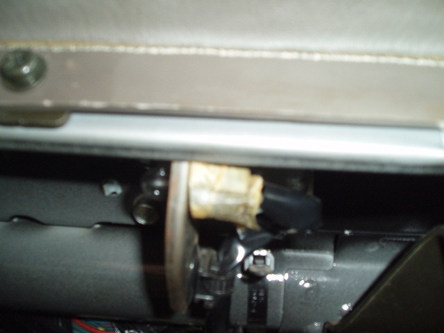

Подтверждаю! в нашей комплектации (LS) нет ни концевика, ни плафона. Лампочка в патроне у меня была примотана бумажным скотчем к жгуту проводов над бардачком. К ней два провода, один из них разомкнут на папе-маме и заизолирован (если соединить, то всегда будет светить лампочка при включенных габаритах). Решение: впендюрить концевик и лампочку поближе к бардачку подтянуть, ну или плафон вставить.

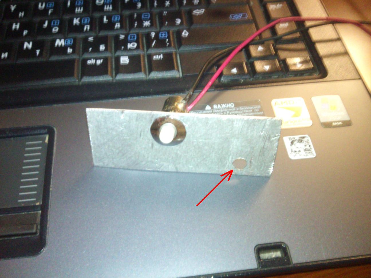

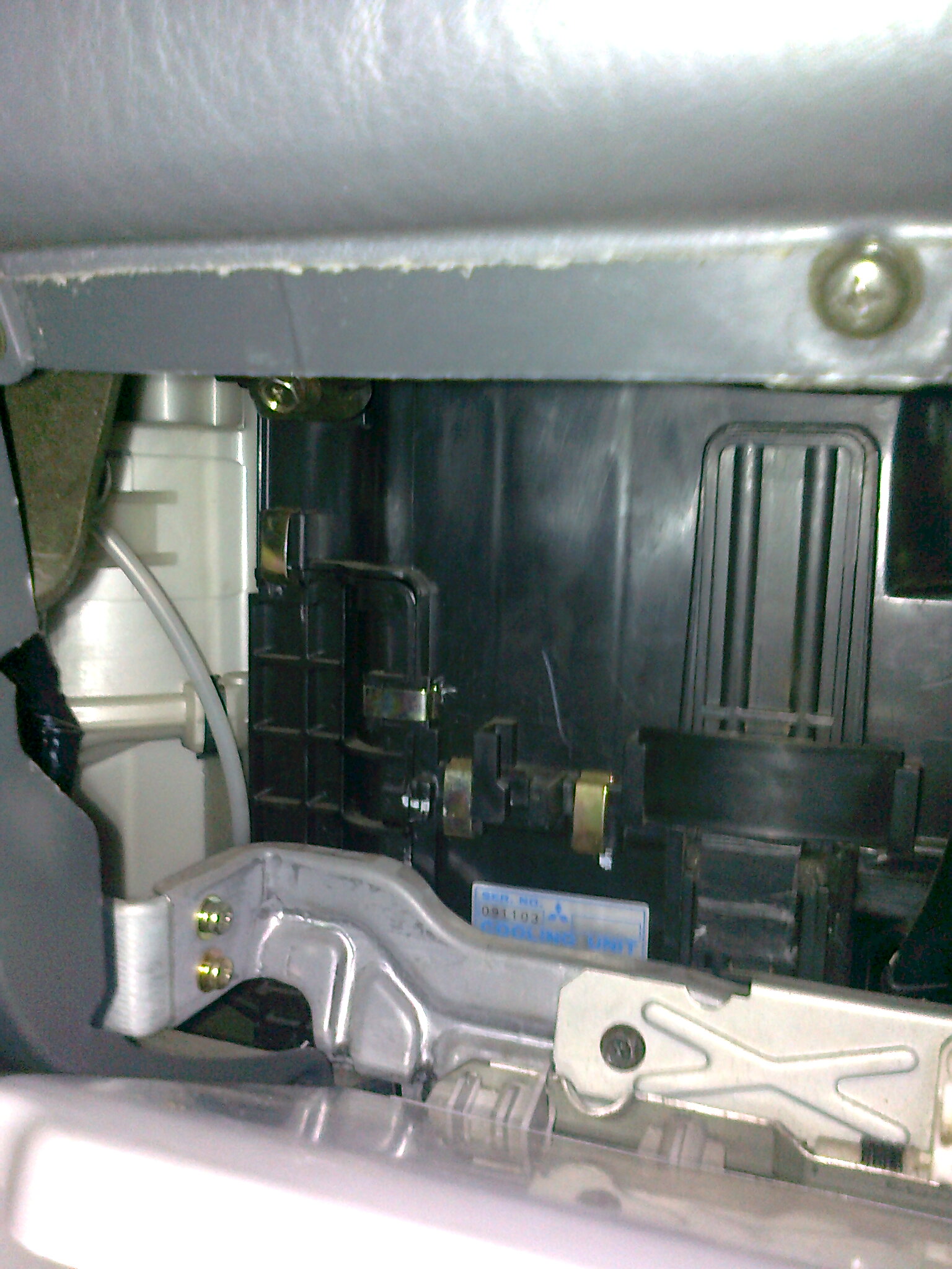

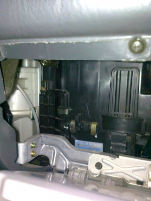

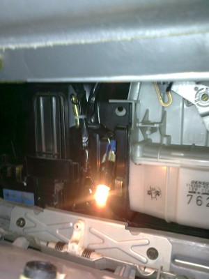

Добрый вечер, форумчане!
На выходных полез менять салонный фильтр, как в этом форуме меняли, но фильтра у нас в городе не нашел, езжу так с открытой "дырой", пришлось заказывать в др городе. Ну теперь к теме, обнаружил лапочку без концевика, решил осветить бардачок, но понял что без концевика мне не обойтись. Купил на разборе концевики, но никак не могу его место найти где он должен крепится. Скажите где она должна стоять? Нашел фото, но там она кажется приделана, потому что цвет другой и метал обточен по краям или это все таки так было? Если сделали сами этот метал, то как она туда крепится?

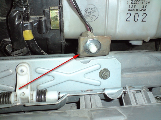

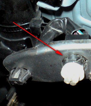

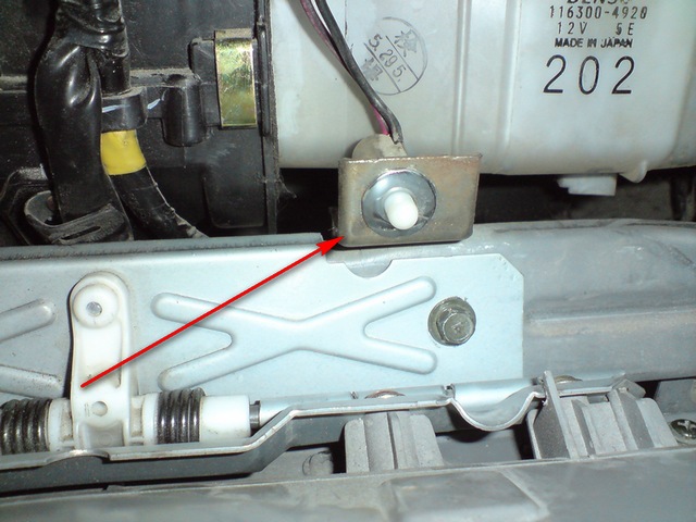

Так это штука куда крепится концевик (на фото стрелкой показана) заводская или самоделка? Никто не знает? Было 2579, сейчас 2600 просмотров уже..... а никто не хочет отвечать...
Неужели ни у кого нет подсветки в бардачке?

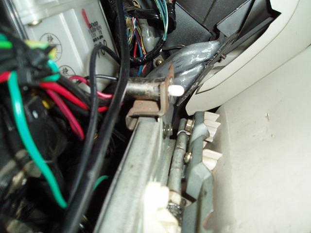

У меня также всё сделано как на твоём фото.
Могу у себя сфоткать если надо.
Выходит это и есть оригиналalex782010 писал(а):У меня также всё сделано как на твоём фото.
Алекс, узнай пжлс, как крепится эта пластина к планке? А то я хочу сам приколхозить какую нибудь подобную пластину.

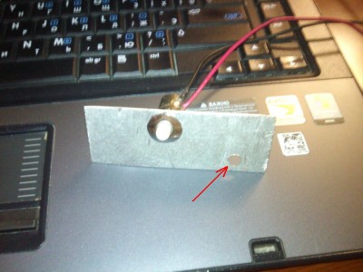

а я купил свой оригинал, но без пластины, придется колхозить, пошел я пластину вырезать, только вот не знаю как крепить, наверное высверлю и на болты.alex_irk писал(а):Я от ВАЗа воткнул концевик, а лампочку просто на бардачком подвесил. Не очень красиво, но я туда экскурсионные группы не вожу, главное мне удобно!
Кстати, я тоже решил как на заводе отверстие для концевика сделать НЕ по середине.
Пантера Sport 2002 ES AWD, 3.0, 6G72, АКПП, черный, Bridgestone Dueler A/T 265/75 R16
Крепление вроде на точечной сварке но можно и под болт крепления крышки.

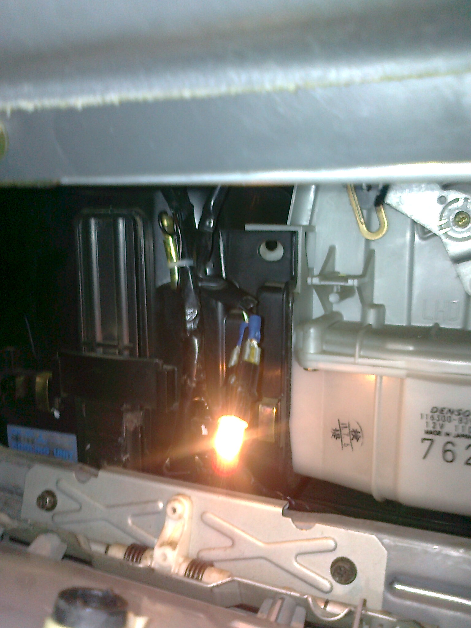

Во первых большое спасибо alex782010, за подробное фото!alex782010 писал(а):Крепление вроде на точечной сварке но можно и под болт крепления крышки.
Оказывается на сварке эта пластина, пришлось поколхозить, думал откуда такую хорошую пластину найти, главное что бы была тонкая, но крепкая, вспомнил, крепления аккумулятора от ИБП. Так взял эту пластину срезал и сделал два отверстия, одно для концевика, другой для болта (красным помечено на фото). Все подошло отлично, подключил поставил, ура горит, закрываю не горит, открываю горит!
Сразу же поставил светодиодные лампочки. Скоро вообще перейду на светодиоды.
