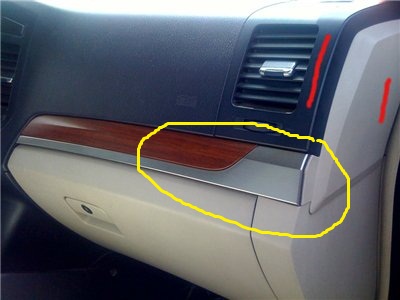

Раздражает конкретно скрип с пассажирской стороны в районе решетки воздуховода рядом с подушкой безопасности. Если нажать сбоку от двери на пластик то скрип пропадает. Силикон не помог. Вопрос: как разобрать воздуховод, снять решетку с торпедо, чтобы чем нибудь проклеить. Дальше так не могу - разъедает мозг. Спасибо!

денис писал(а):Раздражает конкретно скрип с пассажирской стороны в районе решетки воздуховода рядом с подушкой безопасности. Если нажать сбоку от двери на пластик то скрип пропадает. Силикон не помог. Вопрос: как разобрать воздуховод, снять решетку с торпедо, чтобы чем нибудь проклеить. Дальше так не могу - разъедает мозг. Спасибо!
Эту тему читали? Не подходит?

Не подходит.
Нажимаю в местах отмеченных красной полоской, скрип пропадает.

А/м не для РФ? :) Странно. :=-O: Если прижать тут, скрип не появляется?

Фотка не моя, авто дилерское. Только эти самые О.Д. послали меня в мягкой форме (типа мы прокатились, все идеально). Скрип пропадает если нажать по красным линиям. Скрипит , где то в районе накладки воздуховода ближе к стойке лобовика.
