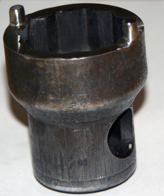

было уже про ключ,головка на 46
46 _front_axle_nut_tool.jpg (41.27 КБ) 923 просмотра
