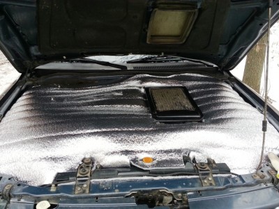

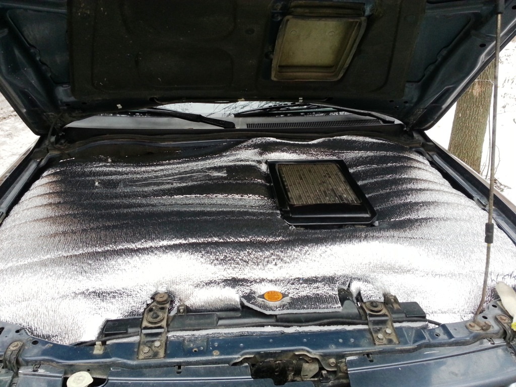

Re: Утепление моторного отсека
Всем привет. Вот решился сегодня замутить.Посмотрим,как оно будет. Не совсем глухо? Ещё радиатор тоже наглухо закрыл. Как думаете,сильно греться не будет?
Что-то мне кажется, что надо фольгой вниз ставить. Чтобы эффект отражения тепла работал.
Andrey V. писал(а):Что-то мне кажется, что надо фольгой вниз ставить. Чтобы эффект отражения тепла работал.
Вниз фольгой,думаю,тоже не есть гуд. Клеммы,контакты... А вдруг чего. Думаю,так лучше будет. Покатался уже да в пробочках постоял-пока нормуль. Но остывает после глушения теперь намного дольше. За час хождения по магазинам температура двигла упала совсем на чуть-чуть,а это уже радует. К примеру утром,за тот же час простоя-легла полностью. На улице -3. Будем смотреть дальше.
Мне вот что-то эта вспененная штука пугает. Уж больно она быстро плавится от нагрева. Я хотел такую (только без слоя фольги) воткнуть между радиаторами, подержал под ней зажигалку (на расстоянии сантиметров 25)-начала плавиться. Воткнул картонку. Или у тебя другой материал?Actros писал(а):Andrey V. писал(а):Что-то мне кажется, что надо фольгой вниз ставить. Чтобы эффект отражения тепла работал.
