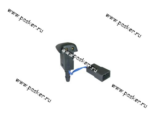

А ни кто не пытался приспособить на Спорт "Жиклер омывателя Волга-3110 с подогревом (3110-5208020)" Изображение
Я их когда-то на девятку хотел приспособить. но по размеру не прошло, дырки в капоте не хотел расширять под них, а тут мож размер одинаковый. Может кто поставил уже и молчит?

Alex Eight писал(а):А ни кто не пытался приспособить на Спорт "Жиклер омывателя Волга-3110 с подогревом (3110-5208020)"
А нафига? Незамерзайку в меру разбавляй и будет счастье :D
В виду собственной лени мысли о разведении незамерзайки у меня отсутствуют.
А намерзает на жиклерах как раз снег.
