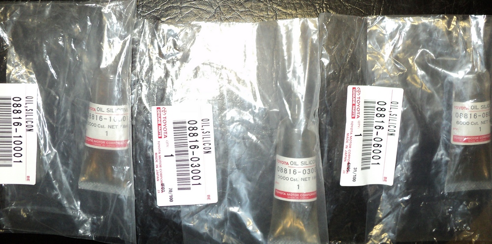

Решил взбодрить муфту с контрактного мотора.
Поиск указал,что муфту льют либо оригинал Смазка силиконовая 18мл Toyota 08816-03001 (3000 cSt) \ 08816-06001 (08816-05000) - 6000 cSt \ 08816-10001 (10000 cSt)
либо Полиметилсилоксановая жидкость ПМС 10000 (числиться именно маслом для вязкомуфт при ремонте на грузовых авто ),но никак не ПМС 100-200
И важно не перемудрить с количеством ибо будет при недоливе так же плохо блокироваться,либо при переливе блочиться постоянно
Осталось где то узнать точное количество данной смазки в нашей муфте

В общем почти через два месяца после заказа (партия заказов попала под полный таможенный досмотр) запчастей под названием "Уплотнитель резиновый",получил наконец эту самую смазку
Очень конечно своевременно,придётся эксперименты до следующего лета отложить

И так возвращаем тему в русло.
Для того чтобы вернуть жизнь почти новой муфте (9 тык) нам нужно.
Варианты
А - Подогнуть теромпластину
Б - Заменить (долить) силиконовую смазку.
Вопросы
Если гнуть,то как проверить насколько
Если доливать то сколько,если менять то на какую (есть 3000,6000,10000)
Варианты
Вопросы

Две недели доил рабочую муфту. В итоге без каких либо потерь почти всё сползло. Шприцем откачал 8 кубиков. Дособирав остатки (тяжело ибо жидкость очень вязкая) получил 9.5 кубика. В итоге осмотрев,то,что могло задержаться и не сползти не превысит 1 кубика. И того в муфте джуниора 10-10.5 кубиков спец. масла

Я сначала залил вязкое масло. Смешивал 60000 и 1000, пытаясь добиться 10000. В итоге потом разбирал заново, т.к. вязкость все равно была большой и оно почти не перегонялость в полость муфты.
Заново разобрал и слил все масло. Потом залил пмс-1000. Результат устроил. Вязкость возможно ещё поменьше, т.к. на холодную вентилятор с трудом, но остановить можно, чуствуется, что немного все татки масло придерживает муфту.
