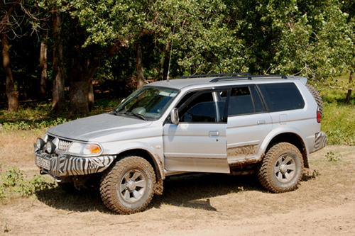

Уже несколько Спортов бегают с доп.баками и не парятся!
Бак получается около 100 л, пока делаем переливной (наружный насос), если очень хочется можно купить клапаны и использовать как основной.
Montero Sport на 35-х с доп.баком на 100л

Почему-то мне кажется, что в Спорта горловину разварить будет очень сложно... хотя...
Я мореманскую горловину с лючком поставил себе внутрь ящика в багажнике (можете не кидать в меня тапками бензином в салоне не пахнет!), можно врезать в бампер, можно рядом с основным лючком, все зависит от вашей фантазии.
зы Крепление бака у меня сделано как написано выше, т.е. как нельзя
4 кронштейна обжимают раму, на баке приварен уголок, ну и болтами дальше...
А вот снизу еще прижимается защитой из 5мм алюминия, закрывает весь бак так что -)
Бюджет около 40 000 руб за дополнительных 100 литров
