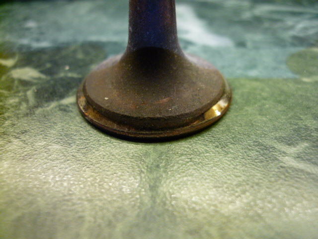

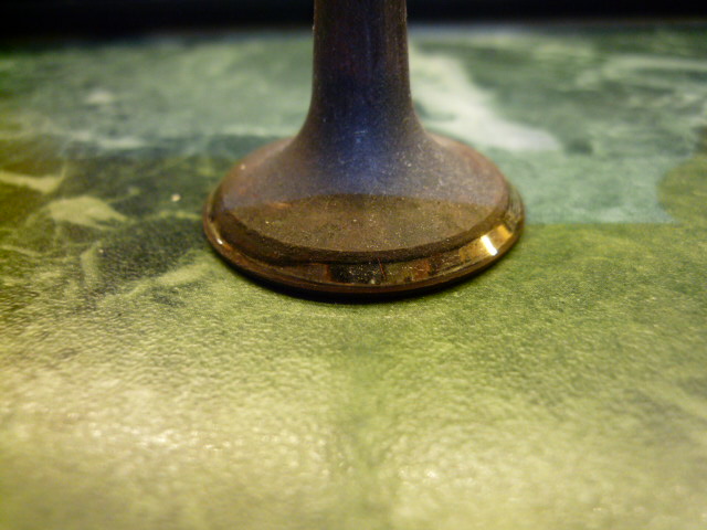

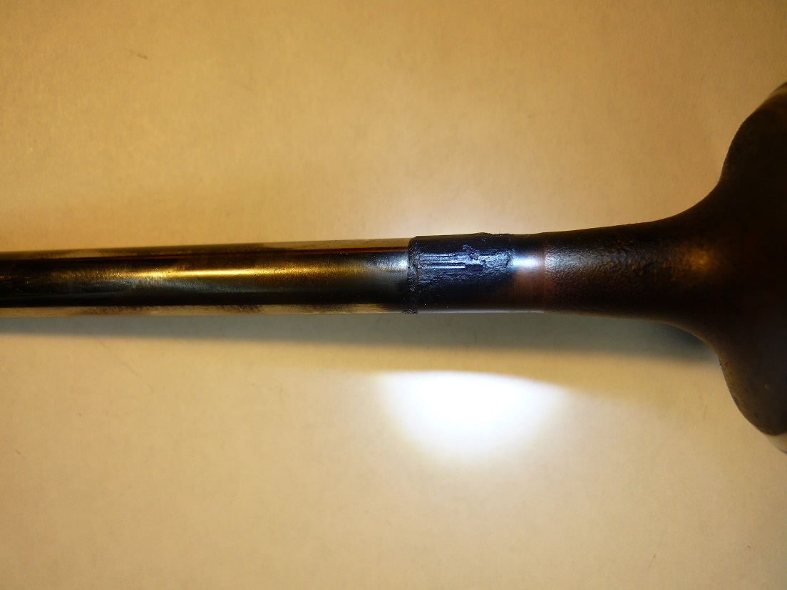

А можно еще и торец клапана подточить!Deem-On писал(а):По вопросу шлифовки шайб: мне товарищ, который делал мне регулировку, рассказал "страшилку", которая произошла с его собственным 4М40 : одна шлифованная шайба лопнула пополам, кулачком ее задавило в стакан и его(стакан) заклинило в нажатом положении и ... здравствуй поршень с клапаном, короче встреча состоялась... Поэтому он категорически не рекомендовал точить шайбы. Особенно в моем случае, когда шайбы стояли уже самого меньшего номинала, а зазоров практически небыло, самый тонкий щуп не лез, поэтому точили именно сами стаканы, то место, которым он упирается в клапан. Так проще, надежней и быстрее, вся процедура заняла не более 2-х часов (с момента как я к нему приехал и выехал из бокса), а по деньгам вышло как "отрегулировать клапана а двух 2108".

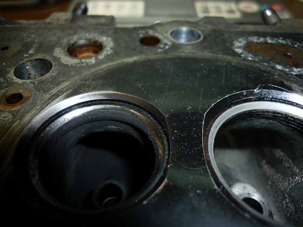

Был момент, подрезал клапан. Ездил на таком примерно тычсячи четыре. Пока не пришла новая головка. Получилось так из-за того, что прежний хозяин не регулировал клапана в принципе более 100 т км. Седло выхлопного клапана оказалось сильно поедено. Другие меньше, но тоже пришлось шарошить и тереть. После приведения его в порядок, самая тонкая шайба не лезла...

Когда ТНВД менял, снимал крышку клапанов, и заметил что на выпускных щуп 0,2-0,25 лез, а вот на впускных 0,1 и то не во всех, понимаю что не дело это, дойдут и до них руки, прогары впускных вообще возможно?

У меня две одинаковых машины. Пробеги 220 т. к. и 340 т. к. Заменил головки блока на всех. Картина состояния на двух примерно одинаковая. С выпускными клапанами интересный процесс происходит. Они перестают поворачиваться... Контакт с седлом меняется. На мой взгляд виновата в этом конструкция направляющей. Быстрей на это реагируют выпускные клапана(тепловой режим жестче). На 4м40 направляющая имеет проточку внутри. И направляющая выпускного клапана получается из-за проточки даже короче чем у впускного. 44 мм у впускного против 41 мм выпускного. Как мне кажется должно быть наоборот. И клапан больше, нагружен больше.... япам конечно видней. Но! На двух головках эта проточка забивалась нагаром и останавливала поворот клапана. На фото видно проточку в направляющей. По нагару на клапане видно что он не поворачивался. Был поставлен эксперимент, удалена часть направляющей с проточкой. Три года и 20 т.к. пройдено. Конечно это не 200 т.к. Время покажет. Горелых впускных у меня не было, но и зазоров в два раз меньше нормы то же небыло...Но некоторые были на подходе. На фото видно. И то же из-за потери вращения. Причем направление начала прогара седла и клапана совпадало с выхлопными. То что впускной клапан не поворачивался, видно по поверхности скользящей в направляющей. Неравномерная отполированость в местах контакта стенок, а не по всему стержню клапана.

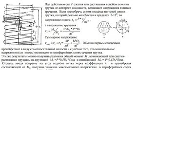

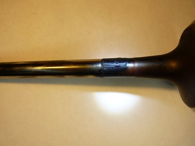

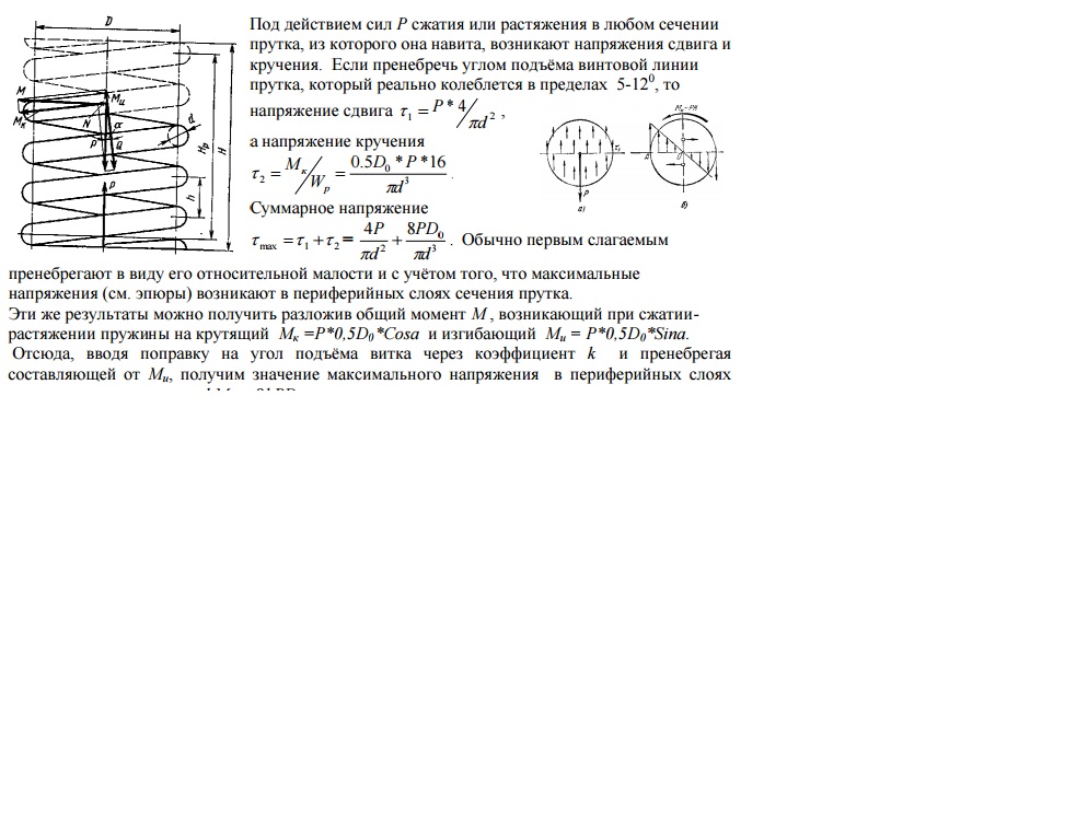

Клапана ни где не поворачиваются, это заблуждение. Проточка здесь не при чём. Стержень клапана зажат сухарями в верхней тарелке, которая всегда поджата через клапанную пружину. Таким образом ни в открытом, ни в закрытом состоянии у клапана нет необходимой свободы для вращения. К тому же, нет сил, которые могли бы привести к этому вращению.

Тема вращения клапанов очень спороопасная... Я пас, нет желания.
