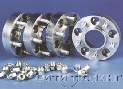

Ну вот с интернета картинки, для образца
В твоем случае скорее такие нужны будут, хотя на стандартной резине может и так налезут, попробуй цепи одеть без проставок, может и так задевать не будут

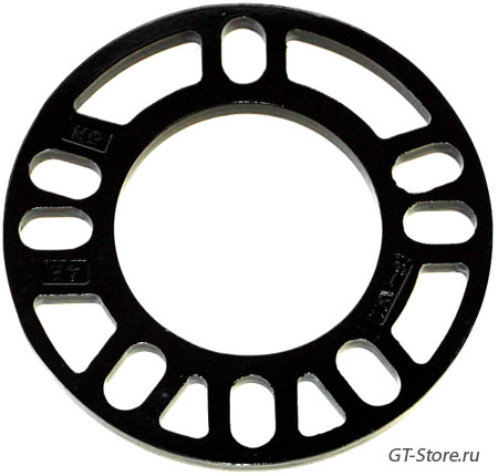

Я себе ставил такие, но у меня диски с вылетом не как на стандартных.

А долго ли подшипники ступичные проживут с проставками?

все относительно

ну 100 000 км прошел без проставок, сейчас всю зиму с ними посмотрим

У нас(я про джуниор, по мини точно не знаю) подшипники такие-же как на пинине, вес у наших- 960кг у пинина где-то 1300с копейками, так что у нас по идее запас надежности есть.

я знаю людей которые с 10мм проставками достаточно долго ездят, все нормально, да и множество людей ездят с кривым вылетом дисков. ВОобще насколько помню +/-10мм особой рояли не играет. Мы делали машину так на ней вообще проставки пришлось ставить +25 спереди и +30 сзади, вполне нормально окло 5тыщ откаталась полет нормальный. ЗЫ..не реклама, если кому то надо проставки есть в наличие 3/5/8/10мм
