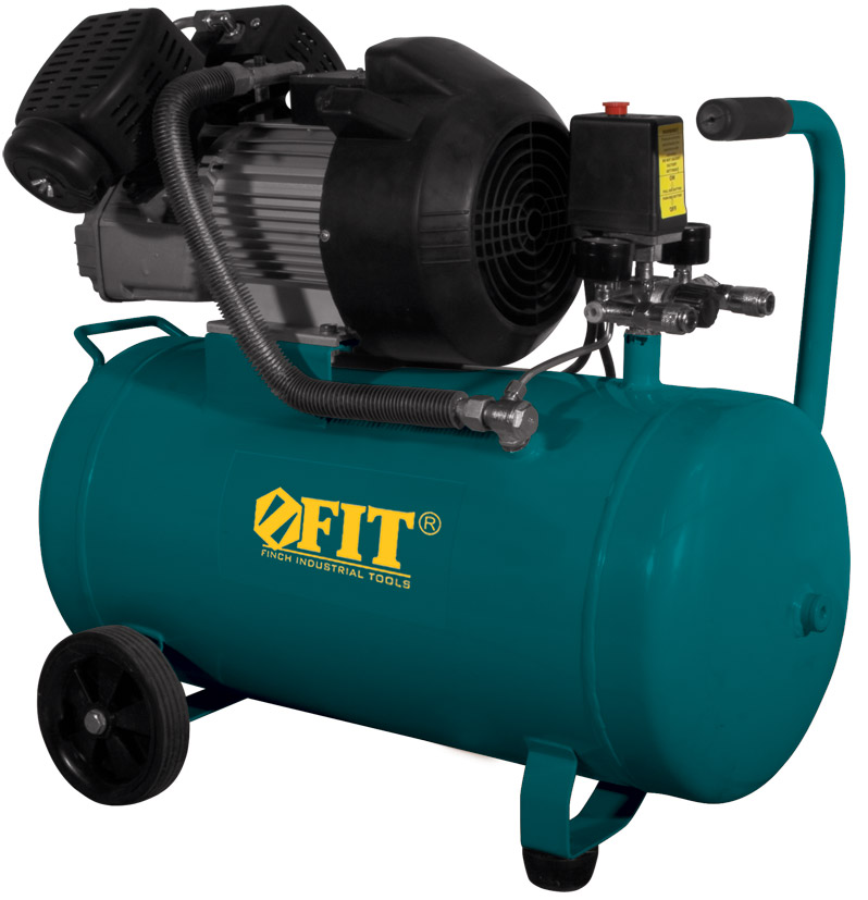

TASHKENT писал(а):Мое решение стационарной пневмосистемы:
1. компрессор Беркут R17 под капотом возле гл.торм.цилиндра, рядом прессостат (от обычного эл.компрессора) и манометр.
А можно поподробней что это за прессостат и что за обычный эл. компрессор?
Sport AWD 3.5L Прошёл со мной Кавказ, Урал, Алтай... полёт нормальный.

netwind писал(а):А можно поподробней что это за прессостат и что за обычный эл. компрессор?
Простым языком это: блок автоматического поддержания давления, накачал выключился, стравил включился :)
Ну а "эл. компрессор" он и в Африке компрессор на 220-380v :)
А с жёлтой пипкой, прессостат и есть :D
