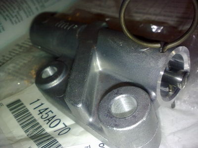

что интересно шум именно между радиатором и ГРМ, снять при открытом капоте не получилось, но шум именно там, метод "палки" не получается, места нет :(

Empro писал(а):что интересно шум именно между радиатором и ГРМ, снять при открытом капоте не получилось, но шум именно там, метод "палки" не получается, места нет :(
Это вот эта хрень трещит,натяжитель ремня ГРМ.

Empro писал(а):это вы уже точно выяснили? поменяли шум прошел? :)у меня просто как раз завтра будет возможность его поменять.
Я не менял,у меня трещит иногда,особенно щас.А так люди многие меняли,в нём дело было.Главное что б нормальный попался натяжитель.У меня после смены на новый,на утро при заводе машины,ремень ГРМ перескочил на три зуба. :%):

гидронятяжители трещат... больш некому
тольк они перестают стрекотать через короткое время..
