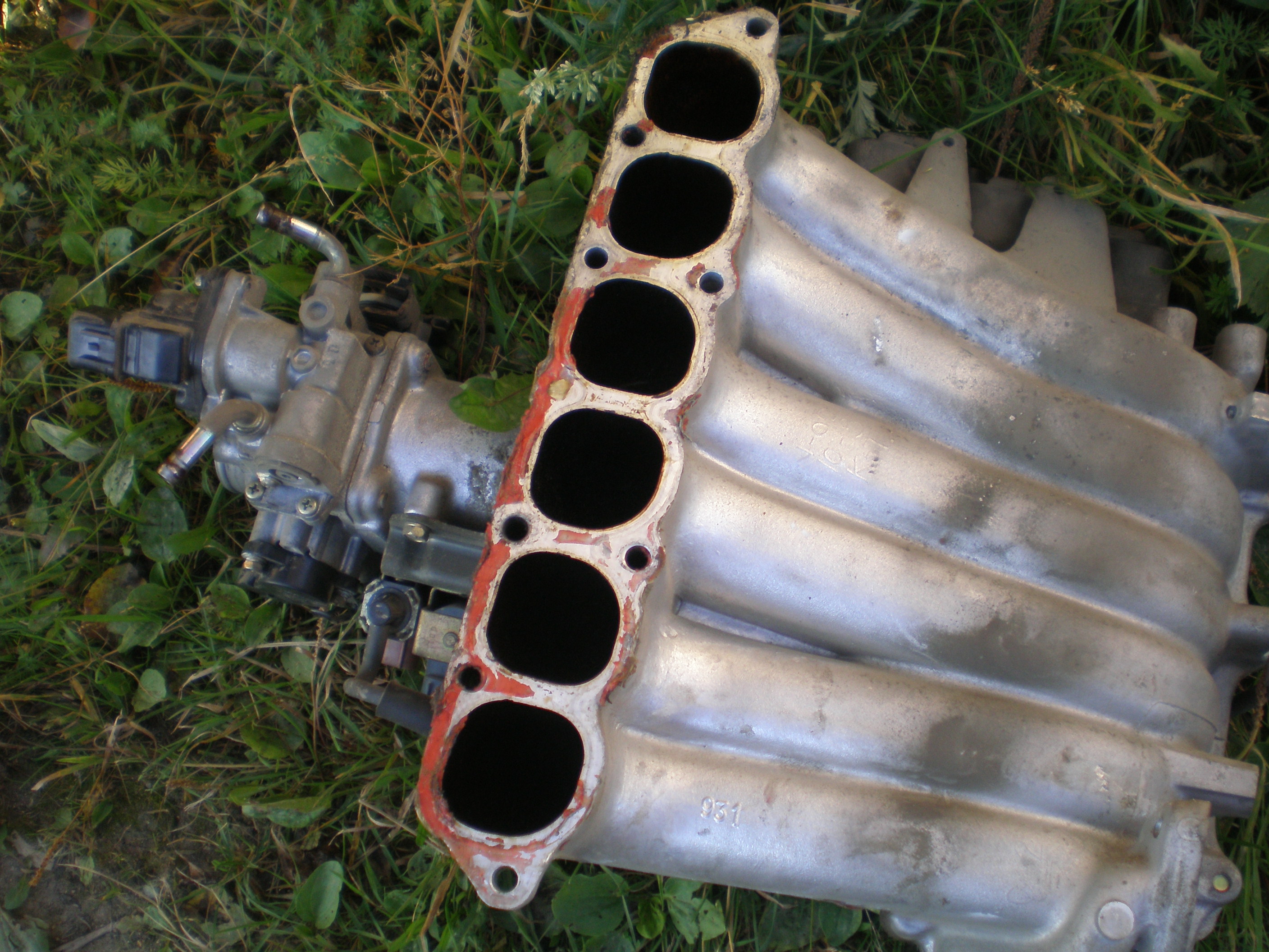

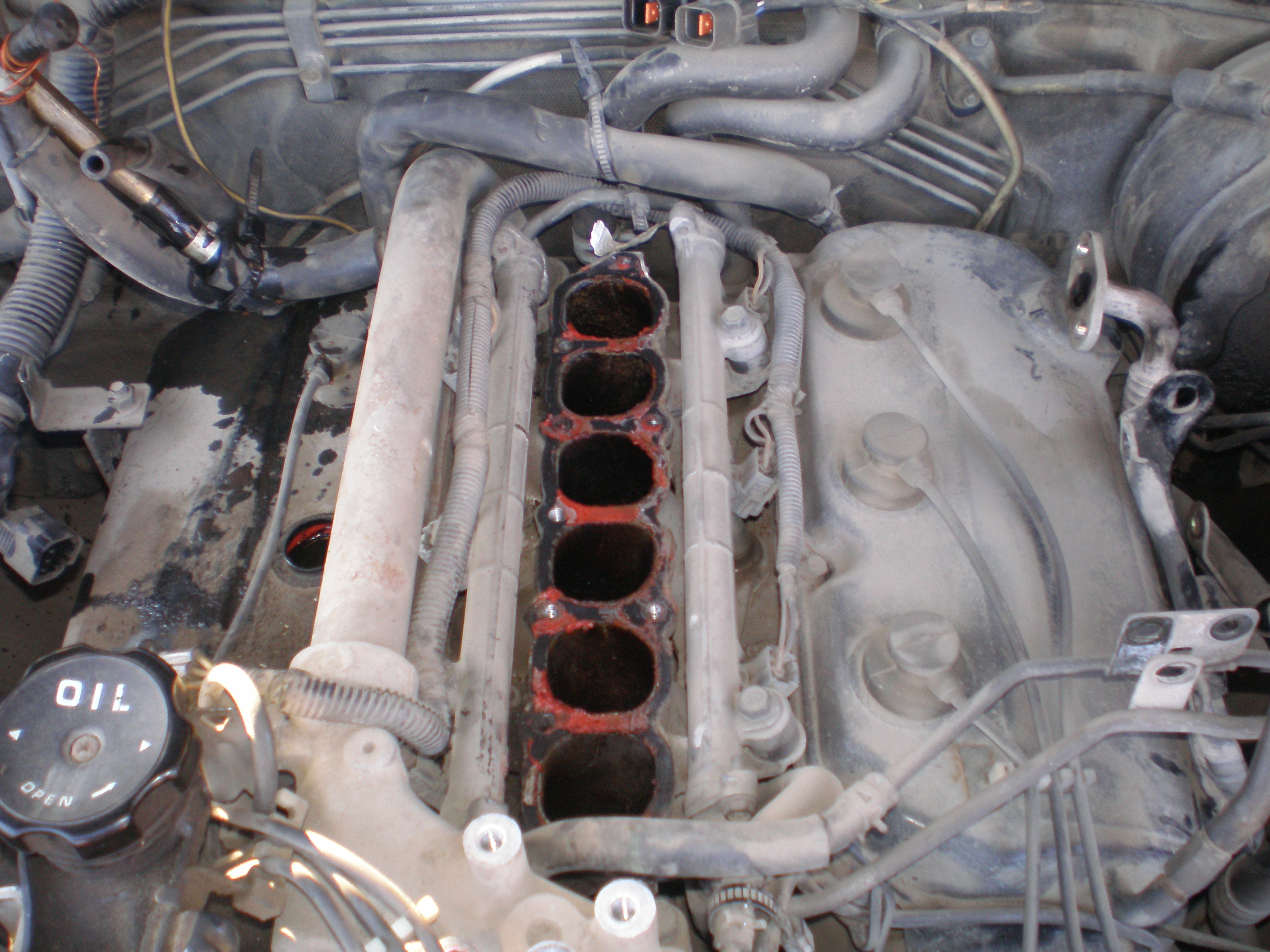

Здравствуйте. Помогите плз снять впускной коллектор. Вроде бы открутил всё, единственное не нашёл болт под отверстие в прокладке которое обведено.
Коллектор на прокладке + герметик(белый), пробовал пошевелить легонько дощечкой - весь двигатель шатается.
Здесь отверстие есть
, а здесь вроде нету
Да и невидно его . Неужели герметик так крепко держит ?
Машин Pajero 3, 2003, v73w, 6G72,
P.S. Оторвал ) Поддел с другой стороны. Точно на герметике держался.
.Да и невидно его . Неужели герметик так крепко держит ?

Еще в тему по этому мероприятию!Катушки можно было не маркировать..там вроде на впускном коллекторе цифорки написаны!Обычно если ВВ провода ной нейм,то лучше на них бирки повесить..Himza писал(а):Здравствуйте. Помогите плз снять впускной коллектор. Вроде бы открутил всё, единственное не нашёл болт под отверстие в прокладке которое обведено.
