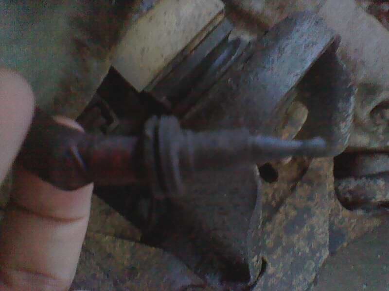

Будем ждать ответ других владельцев. Быть может кто-то подскажет что на фото показано мною.................

это датчик кондиционера, расположение датчика внешней температуры зависит от года выпуска авто. на более новых авто он может располагаться за бампером чуть ниже этого датчика.

ПравдинАлекс, это не датчик внешнего воздуха точно, у меня эта приблуда болтается не прицепленная вообще, и сам главное не ясно куда её прицеплять %) ))

на вид как пипетка))) если не забуду то сфоткаю

Dimmm писал(а):на вид как пипетка))) если не забуду то сфоткаю
жду и ваше фото... фото этой "пипетки"
Фото не дам а стоит вот где
Номер для заказа
Европа и Америка если до 2000мг (фары стекло) MB869052, если после MR218121
