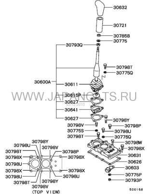

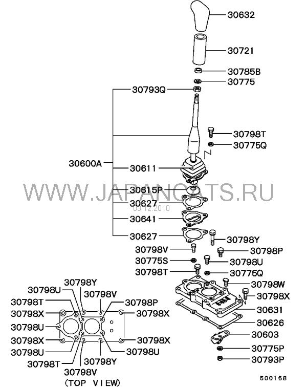

вот рисуночек если не сложно укажите где и на что надо смотреть
вот рисуночек тока это по моему от 3 паджеро

на этом рисунке наверно неначто смотреть, если только на рычаги..
если рычаг не фиксируется именно в пониженной, то как показал опыт многих -это неправильно установленная крышечка рычага раздатки.
в ней прорезь специальной формы для направления хода рычага.

Tamich писал(а):вот рисуночек если не сложно укажите где и на что надо смотреть
Снимается рычаг в сборе. Деталь 30641 - чашка с направляющим пазом. Смотрится, как она стоит. (не кверху ли ...сферой. :) )Именно она ведает за хитрое продвижение рычага вперед/вправо... Когда включается пониженная, рычаг своим выступом проваливается в чашку, и, далее, может свободно дойти до упора в L. Если чашка стоит наоборот, то, как бы все работает также, но рычаг не может правильно углубиться при нажатии, соответственно, L просто недосягаема... Хотя, на вид, все вроде как и работает....
это схемка либо от механики либо от 2,5 пыжа......у меня 4м40 автомат....ну короче разобрал я рычаг как вы ранее посоветовали, оказалось все стоит как надо, и полусфера хотя там ее по другому не поставишь она вместе с крышкой идет, единственное что меня смутило это порванный пыльник, ржавчина на пружине и заусенец на полусфере.....промыл, смазал, сточил заусенец, поставил серавно не втыкается, снял обратно.......... пошивелил мозгами., допер как и куда двигаются рычажки их там два....покивирал отверткой и о чудо понижайка включилась....долго думал почему родным рычагом не втыкается вчера до 2 ночи кивирал и так и этак, терпения не хватило выключился.....утром поехал к знакомому на разбор одолжил рычаг, довольный воткнул взамен старого, не проверяя собрал всю консоль......втыкаю не идет :=-O: злой как суслик с соплями и слюнями разодрал консоль отвез одолженный рычаг.....так вот собравшись мыслями допер что ранее походу в раздатке либо в коробке ковыряли и судя повсему чтото не доставили на направляющую внутри.....не стал ломать голову о том как разобрать да отремонтировать, так как понижайка то включается, и работает как надо :Botan:....тупо поработал болгаркой и напильником с полусферой и направляющим пазом, довел до того что у меня рычаг до майфуна упирается ::-D:. .....но однако все работает тут же поехал на ближайшую горку тыдым.. попутно воткнул лампочку в подсветку положения АКПП и заменил тот самый пыльник... если кому интересно могу отобразить на нормальном фото, а то чес слово сам часа 2 на форуме пытался понять что да как...
