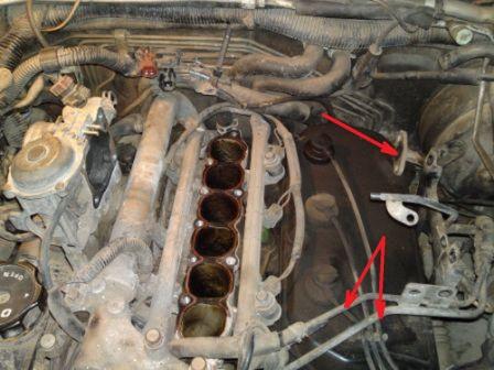

Подскажите пожалуйста: меняю прокладки свечных колодцев. Снятию левой (по ходу движения) клапанной крышки мешают топливопроводы и трубка отвода газов. Как вытащить крышку, чтоб меньше гемора? Трубка отвода газов вкручена в выпускной колектор, резьба пригорела, прикипела, ключ не подлазит. И ещё, меж этой трубкой и впускным колектором не было прокладки, думаю вырезать и поставить из тонкого паронита

можно и из паронита... придется снимать все что не дает крышку снять... эту трубку тоже долго мучил))) (ключ подлазит)

вот этот кронштейн надо снять, чтобы ключ подлез

Rule писал(а):Изображение
Кронштейн и трубку снимать не обязательно. Недавно занимался заменой гидриков, крышка снялась так. Снять надо фишки с форсунок (чтоб не сломать) и не забыть их одеть при сборке. Разумеется подача и обратка топлива тоже снимается.

Снял крышку и поставил обратно не снимая ничего остального. Поставил сравнительно легко, а пока снимал помучился. Фишки с форсунок снять ума не хватило, было бы попроще Трубку газов отгибал за счёт гофры
