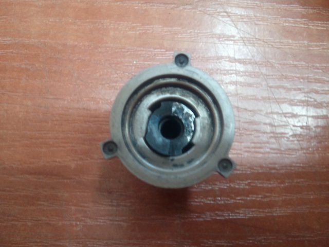

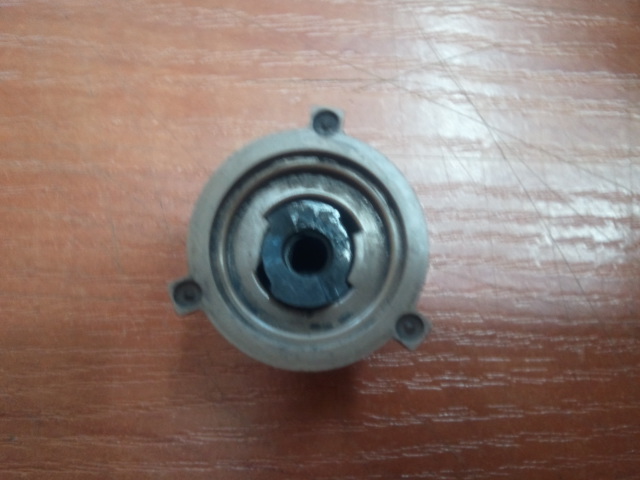

Когда включаешь какой нибудь потребитель (нагрузку) обороты тоже не сразу поднимаюся (а как раз через секунду) И вот представь, что импульс пошёл на моторчик, (а ему трудно крутиться) импульс продолжаеет идти, клапан открывается, обороты повышаюся, но чуток больше 800 (так как должно быть на 750) импульс идет на другую катушку (а якорь упирается) опять же проскакивая нужное положение. Ну и всё повторяется, как по часам.
Почисть. Делов на 15 минут.

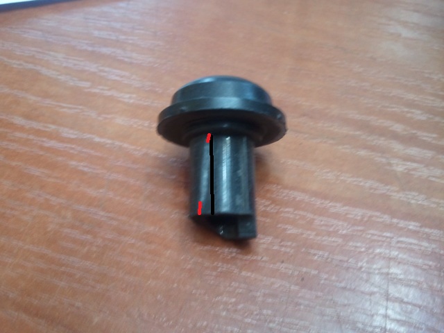

Может ещё правда быть износ на корпусе клапана и направляющей втулке. Ну тут уж ни чего не поделаешь - только покупка нового РХХ (или найти со сгоревшими катушками, но с невыработанной парой) и использовать его как донора
Сейчас фотки сделаю выработки

Вот пара снимков с видимой выработкой (клапан болтается в направляющей)
А вот и фотка выработанного места (черная линия -как должно находиться ребро, красные точки - как на самом деле сношено) В направляющей таже самая картина (только сфотать не смог)
