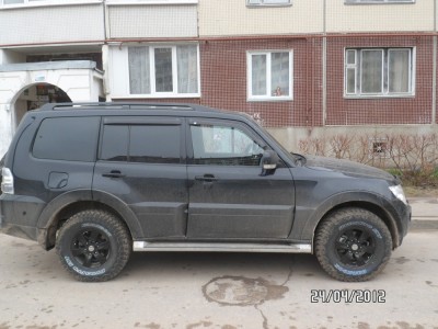

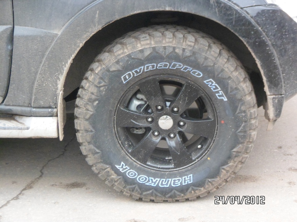

Как и обещал выкладываю фото дисков на 16" на Паджеро 4 3.0 литра (официал). Все встало просто замечательно. Выбор резины существенно расширился. Так как опыта в этом деле никакого, то свой выбор остановил на такой - Dynapro MT RT03. Сразу как переобулся, поехал потестить в разных условиях:
1. асфальт - был готов к худшему, но был приятно удивлен - гул нивелируется шумом улицы (нравиться ездить с приоткрытыми окнами), расход практически не увеличился, стала чуть хуже динамика при старте и обгоне (не критично).
2. легкая грязь (где на стоковой "BRIDGESTONE" постыдно "сел", режим 4 LLc) - в режиме 4H, как посуху.
