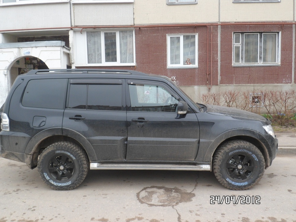

pasha700
Сегодня, оставив все сомнения, и взвесив все "за" и "против" поехал и купил диски Replica Mi33 7x16, ЕТ=38(черные). Предварительно померил, встали как родные. :*THUMBS UP*:
Цена вопроса 16 килорублей. Резину, опять же оставив все сомнения, взял Hankook Dynapro MT RT03 в размере 265/70R16 + еще 29 тыров. Завтра в "шинку" и потом :*DRINK*: , чтобы бегали без проблем ::-D:.
Спасибо всем, кто помог советом и просто поучаствовал в дискуссии :*THANK*: .
Постараюсь обязательно сфотографировать и написать об ощущениях.

pasha700
Как и обещал выкладываю фото дисков на 16" на Паджеро 4 3.0 литра (официал). Все встало просто замечательно. Выбор резины существенно расширился. Так как опыта в этом деле никакого, то свой выбор остановил на такой - Dynapro MT RT03. Сразу как переобулся, поехал потестить в разных условиях:
1. асфальт - был готов к худшему, но был приятно удивлен - гул нивелируется шумом улицы (нравиться ездить с приоткрытыми окнами), расход практически не увеличился, стала чуть хуже динамика при старте и обгоне (не критично).
2. легкая грязь (где на стоковой "BRIDGESTONE" постыдно "сел", режим 4 LLc) - в режиме 4H, как посуху.
