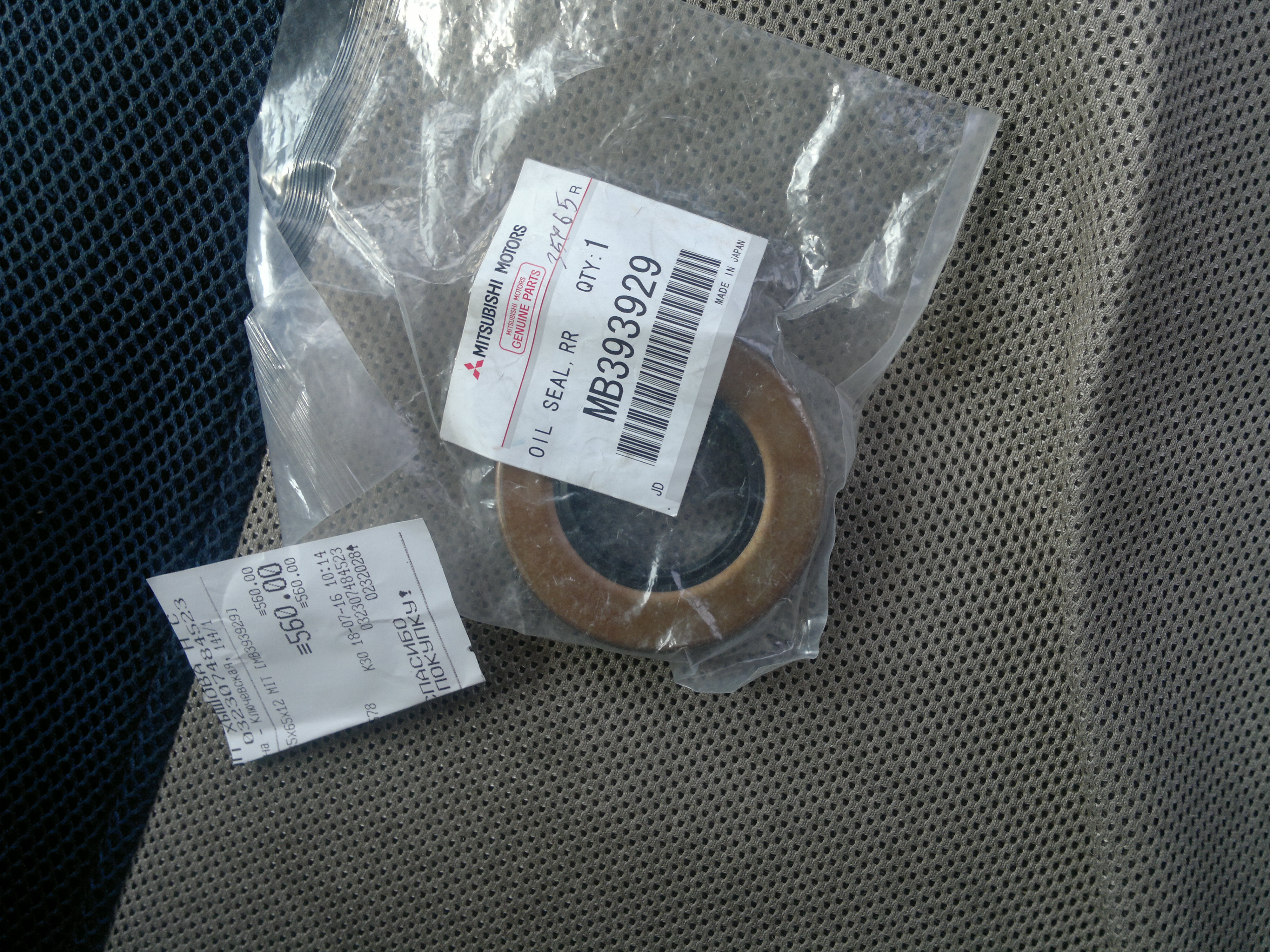

батор
Сообщения: 82
Зарегистрирован: 05 июл 2013, 14:37
Двигатель:: 4a31
Мой автомобиль(и):: мицубиси паджеро джуниор
Откуда: улан-удэ
Re: Замена подшипников хвостовика З/М
Сообщение батор »
slava9 писал(а):Разобрал редуктор,подшипники все купил российские,на хвостовике7507 большой и 7305 поменьше. а на дифференциал 2шт 7207А следует по возможности все выбирать с буквой а-они усиленные. итого все 4 обошлись в 736 рублей. Подскажите размер или название сальника,а также от чего можно найти регулировочные шайбы на хвостовик?
поменяли подшипники в заднем редукторе. подшипник 6-7507а не подошел, он немного другой формы, оставили старый. фото сальника хвостовика. вжик-вжик прошло. качение стало хорошее.

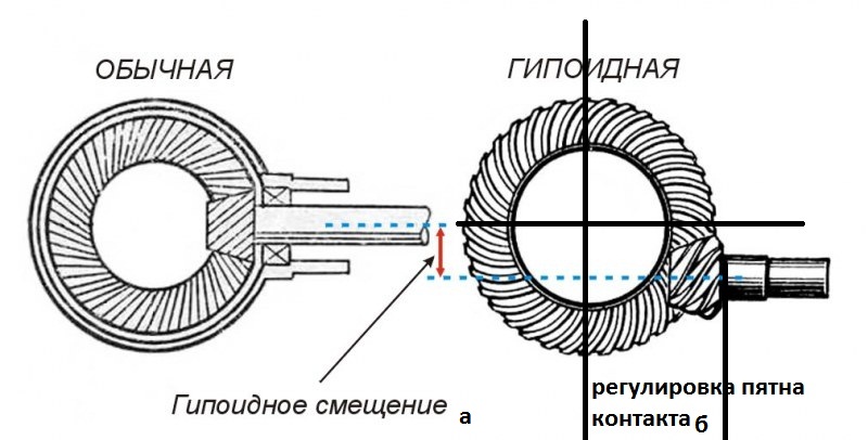

ViRuZzz
Сообщения: 2723
Зарегистрирован: 04 фев 2009, 08:40
Двигатель:: 4A31 MPI, 4G93T 1,8 GDI
Мой автомобиль(и):: Pajero JR 96 г.в. , Pajero IO Turbo 2002 г.в.
Откуда: Усть-Кут, Иркутской губернии[38]
Благодарил (а): 61 раз
Поблагодарили: 167 раз
Сообщение ViRuZzz »
Я когда воткнул вместо обычного диффа - самоблок, так-же менял все подшипники и сальник. Купил оригинальные колечки регулировочные... Но так и не смогли сделать так, чтобы не гудело, т.е. не смогли отрегулировать то самое пятно. Может быть изначально ГП в редукторе была гудящая, т.к. ставил самоблок в купленный у М0нстра задний редуктор, а свой не стал трогать. Сейчас снял редуктор с самоблоком и поставил свой родной с обычным диффом в задний мост. Очень гиморное дело отрегулировать ГП, особенно колечками. Жду подходящего мастера, а то все открещиваются, говорят - нужен опыт и т.п. Уже была мысль - отправить в другой город на регулировку, т.к. наши местные мастера не хотят браться.
ВВА
Сообщения: 351
Зарегистрирован: 13 дек 2011, 03:17
Двигатель:: 4A31
Мой автомобиль(и):: PAJERO MINI,NISSAN RNESSA.
Откуда: Партизанск
Откуда: Партизанск Приморский край
Поблагодарили: 14 раз
Сообщение ВВА »
ViRuZzz писал(а):Я когда воткнул вместо обычного диффа - самоблок, так-же менял все подшипники и сальник. Купил оригинальные колечки регулировочные... Но так и не смогли сделать так, чтобы не гудело, т.е. не смогли отрегулировать то самое пятно. Может быть изначально ГП в редукторе была гудящая, т.к. ставил самоблок в купленный у М0нстра задний редуктор, а свой не стал трогать. Сейчас снял редуктор с самоблоком и поставил свой родной с обычным диффом в задний мост. Очень гиморное дело отрегулировать ГП, особенно колечками. Жду подходящего мастера, а то все открещиваются, говорят - нужен опыт и т.п. Уже была мысль - отправить в другой город на регулировку, т.к. наши местные мастера не хотят браться.
Бывает несколько раз разбираешь и собираешь .
