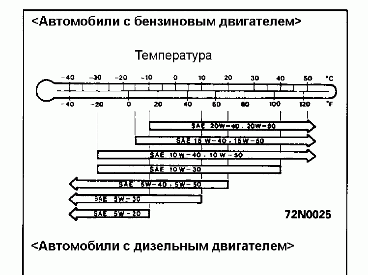

Эта взкость для более холодного климата.
Серьезно ?! А ну ка пруф в студию !
А что скажешь про масло 0w20 , которое штатно льется в Хонды ? А что скажешь про масло 0w30 которое льется в суперфорсированные турбомоторы BMW !? Еще могу привести гору примеров , где используется масла с вязкостью 0w20 , 0w30 , 5w30 , и т д . К чему эти разговоры ???
Вы хотябы изучите мат часть для начала , а то так вас послушать надо лить 15w60 для нашей жары ::-D:

Димыч, ты задолбал...
Нахер мне твои хонды.
Вот выдержка из мануала для ТВОЕГО мотора ММС:

Я не буду много писать про вязкость масла .
Просто оставлю это тут .
https://luckyres.ru/faq/questions/264/
Там же таблица вязкостно температурных показателей различных масел.
