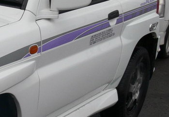

Скажите пожалуйста, в чем разница между кузовом вот таким
и вот таким?
