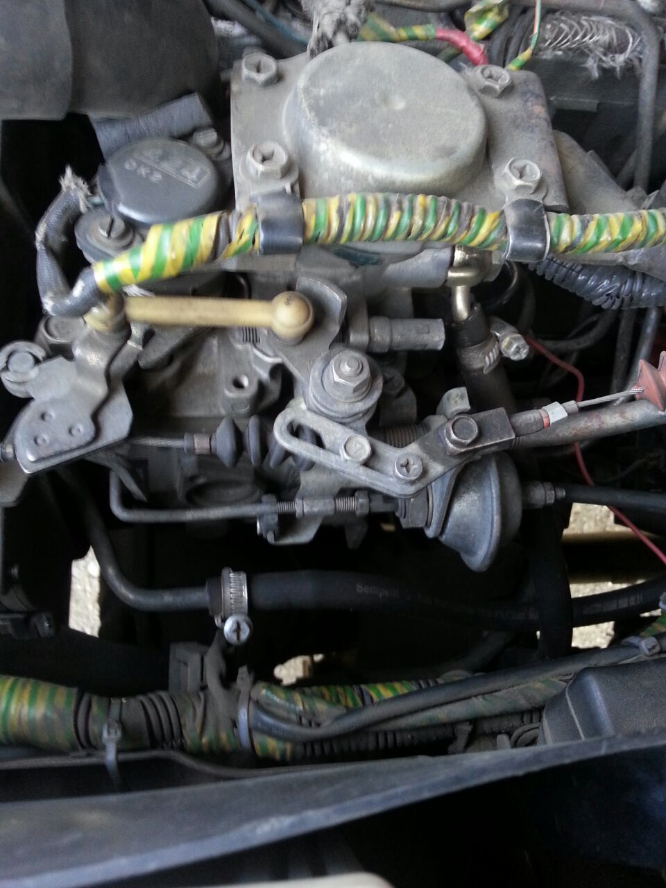

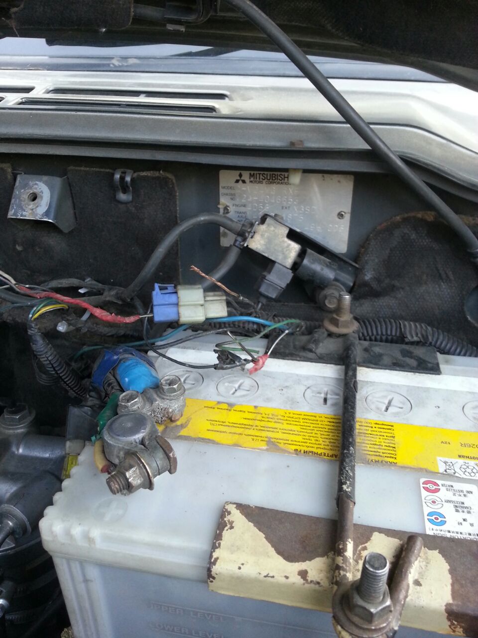

Брат попросил спросить форум.
на клапан к вакумнику приходит питание - откуда?
у него оторвано все, а схемы не можем найти.
Спасибо.

Какая машина и какой двигатель, год выпуска?

Это система управления егр. Если он заглушен то и хорошо

Dizel Man писал(а):Какая машина и какой двигатель, год выпуска?
паджеро коротыш 93 год, 4d56
Клапан для вакуумника холостых оборотов

Сообщение flamer »
Это для повышения оборотов АБС и кондишина а не холостые.

Сообщение Dizel Man »
flamer писал(а):Это для повышения оборотов АБС и кондишина а не холостые.
+100. Этот пневмоактуатор включается при включении кондиционера для стабилизации оборотов ХХ под нагрузкой...

Сообщение Netkam2015 »
спасибо, на него постоянно питание подано?
За аккумулятором
За аккумулятором
прошу простить, но чтоб до конца добить тему.
За аккумулятором клапан - на него получается постоянно питание (для стабилизации)?
Некоторые говорят, что этот клапан на прогревочные обороты.

Сообщение flamer »
Колхоз.
