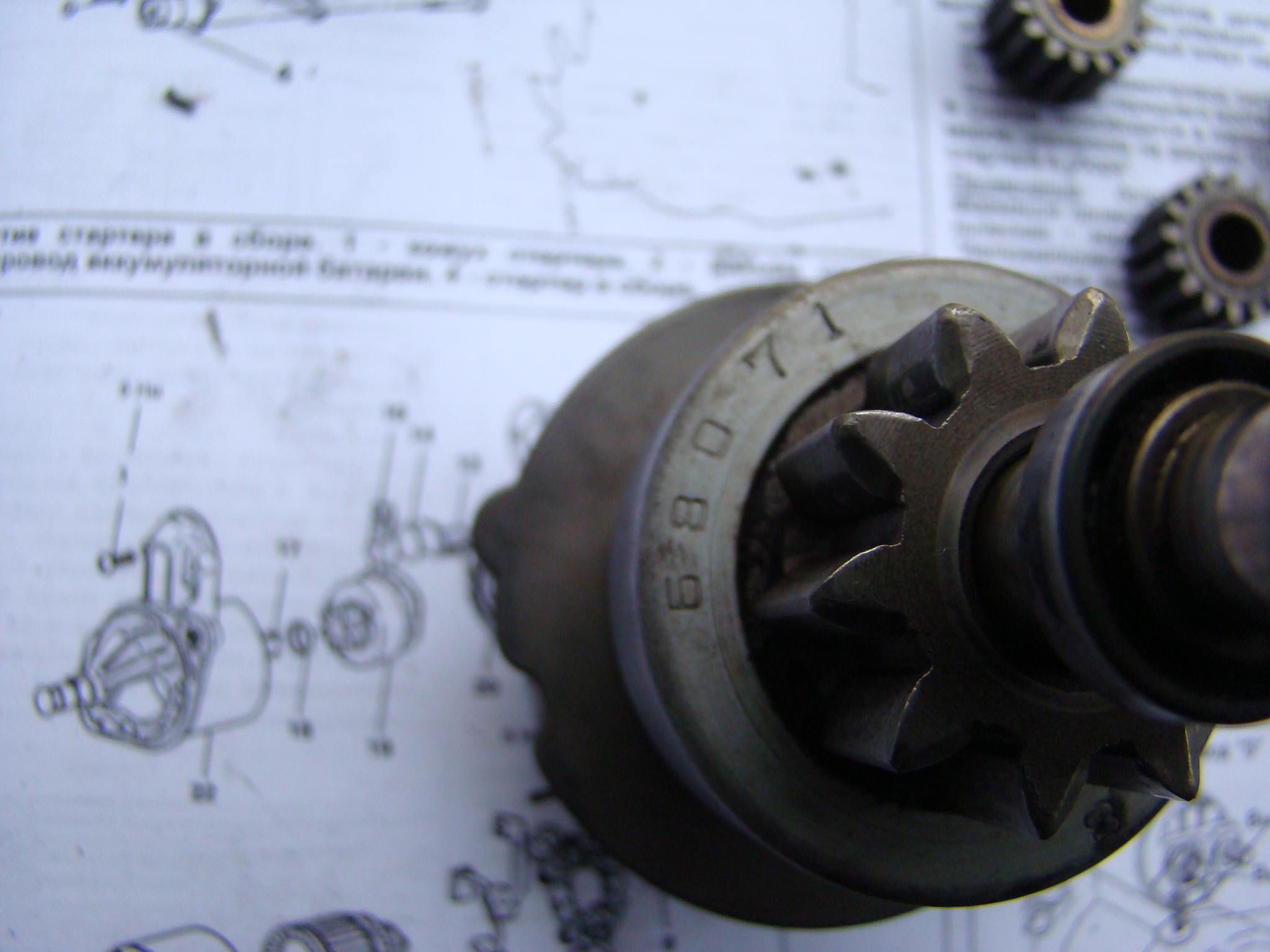

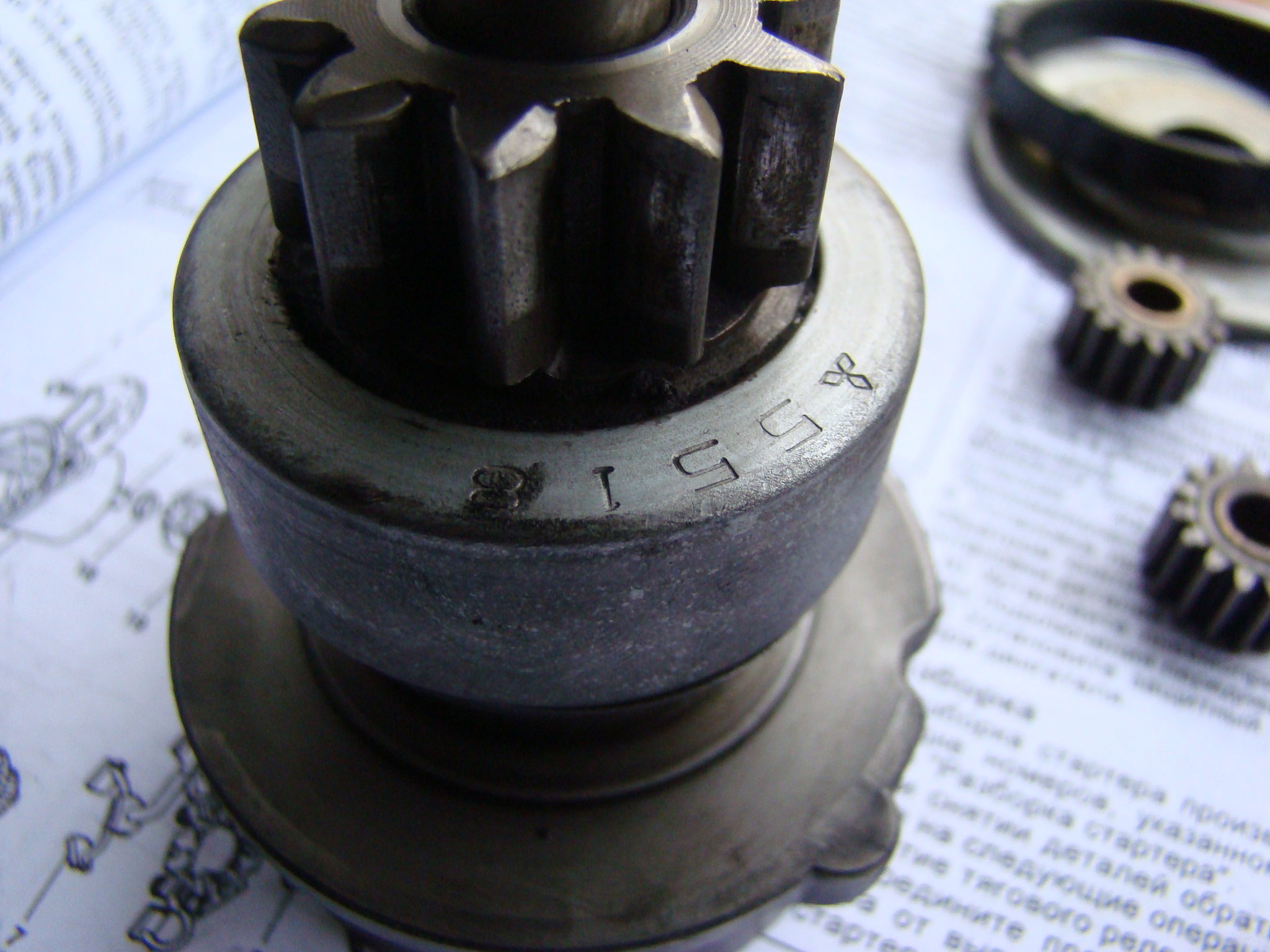

Народ подскажите как снять сам бендикс с вала !!!

Перед шестеренкой бендикса стоит запорная втулка, внутри нее стопорное кольцо, подходящей оправкой сбиваешь втулку в сторону бендикса (кольцо при этом вылетает).

duhast e34 писал(а):Перед шестеренкой бендикса стоит запорная втулка, внутри нее стопорное кольцо, подходящей оправкой сбиваешь втулку в сторону бендикса (кольцо при этом вылетает).
Спасибо !!! Все получилось !!! \:D/ \:D/ \:D/
Это после того как я его макатком пригрел (втулка ушла вниз)
а вот это уже в разобранном виде !!! \:D/ \:D/ \:D/ \:D/ \:D/ \:D/ \:D/

Кстати бендиксы на 12 зубьев оказались разными !!! Все подробности завтра !!!
Сам бендикс заказал здесь http://www.beststart.ru/.
Продавцу огромное спасибо за помощь подсказку !!!

Нужна помощь
Не могу разобраться с бендиксом (мне надо менять)
Заказал по ВИНу а Емексе - пришел с 12 зубами, у меня 10
Подскажите код 10 зубого бендикса.

Сообщение Denis.G »
Попробуй по номеру выбитому на твоем бендиксе.
