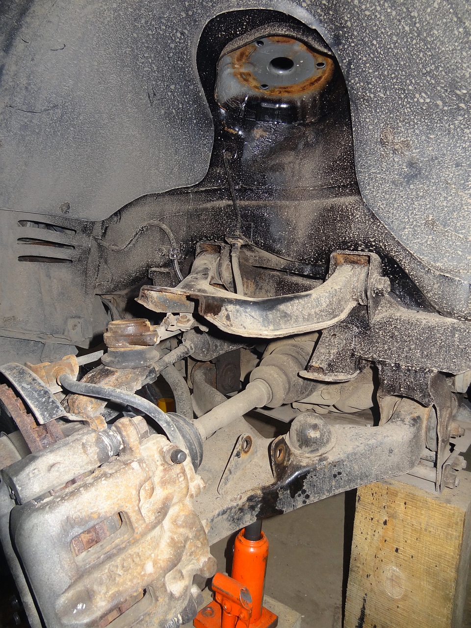

Ну без пива то ясно что нихрена неполучится))), пружину стягивать? Или каким то волшебным способом можно так просунуть?

Да, придется стойку вынуть. Иначе никак.
Операция не самая сложная.
Поищите тут тему - все по пунктам расписано.

Нашел:
http://www.pajero4x4.ru/bbs/phpBB2/view ... 9#p1613582
Только добавлю, что я суппорта не снимал. Они совершенно не мешают.
Вот фото как это выглядит со снятой стойкой и открученной шаровой:

А чашечка гниет(((

да не сказал бы что гниет...
желтеет.
счистил я тогда эту "пудру" щеткой и замазал пальцем графиткой. и всего делов :)

hc2hunter писал(а):да не сказал бы что гниет...
желтеет.
Ну сам понимаешь, что пудра с воздуха не материализуется и это часть чашки. Вопрос какая часть и за какое время собирается? Вроде не страшно и еще лет 10 может так пудра собираться, но просто когда разбираешь авто и видишь подобное, становиться как то неприятно и обидно, что ничего не вечно ::-(:
