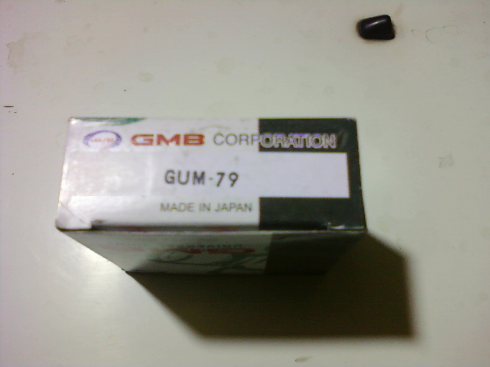

Крестовина на кардане получается одиннаковая с джуниором и мини да?
Pajero Junior 1996 гв. H57A
DRIVE89
- Сообщения: 32
- Зарегистрирован: 11 фев 2010, 13:09
- Двигатель:: H57A
- Мой автомобиль(и):: Pajero Junior 1996гв
- Откуда: Иркутск
Re: Замена крестовины на кардане мини
GMB GUM-81 на джуниор подайдет да?
я покупаю 79 в чем разница не понял.
как я понял они аналогичны, так как на экзите выдает замена 79-81 и наоборотGlukc писал(а):я покупаю 79 в чем разница не понял.
Заказал на амамяме крестовины GMB GUM79 по 350 рублей. Наши продаваны за них хотят 850, ну их нах. Всё равно машина пока не находу, подожду пока по почте придёт.

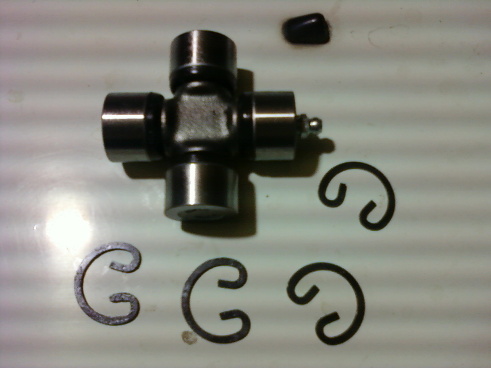

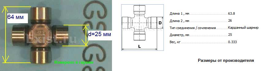

Замена крестовины на кардане JR
Поменял вчера две крестовины на кардане, который идёт от раздатки на передок.
Поставил крестовины GMB GUM-79.
Особых проблем не возникло.
Снял балку на которой крепится АКПП. Саму АКПП поддомкратил в поддон. Открутил один болт, который крепит подушку АКПП, и 4-е болта, которые крепят балку.
Открутил 4-е болта с гайками, что крепят кардан на передний "мост", из раздатки его вытащил. Масло не вылилось.
Пришлось подрочица с выбиванием крестовин, так-же лопнуло одно стопорное кольцо - его срубил зубилом.
Немного закосячил посадочное место крестовин - косяк легко исправился полукруглым натфилем.
Вообщем вся процедура замены описана в предыдущих пОстах.
На очереди остальные два кардана.
Чуть позже выложу размеры, авось новичкам и сомневающимся пригодится.
З.Ы. Одна крестовина была ушатана в хлам, другая - на вид как живая, но вскрытие показало, что там внутри всё проржавело и небыло смазки,хотя никакого люфта небыло.

Re: Замена крестовины на кардане JR
Ждем размеры, после покупки этой машины в автомаги только со штангетом и хожуViRuZzz писал(а):Поменял вчера две крестовины на кардане, который идёт от раздатки на передок.
Лучше поменять, т.к. думаю прожили-бы они не долго.Luddit писал(а):Есть ли смысл пытаться их профилактически смазать?ViRuZzz писал(а): на вид как живая, но вскрытие показало, что там внутри всё проржавело и небыло смазки,хотя никакого люфта небыло.
Раз уж менять крестовины - так менять все...
Я просто поменял пока на одном кардане т.к. закончил уже поздно ночью с ним.
Скоро придут клапана в АКПП, буду их менять, за одно и остальные крестовины..
idled, Сегодня в гараж пойду - обязательно померю и выложу.
