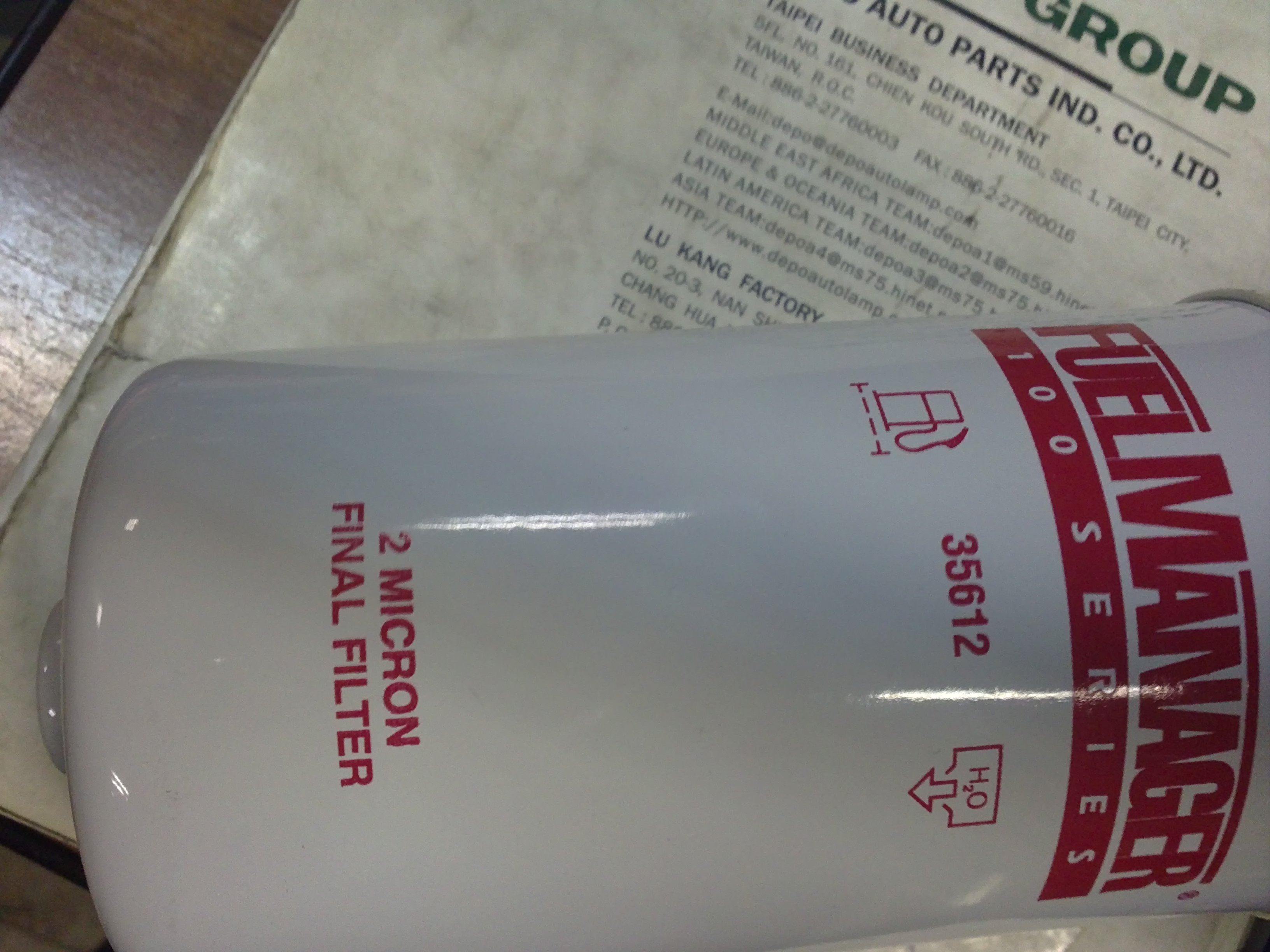

покупая сменный элемент, к нему бумажка идет, эта хрень в ней написана. там 2 типа фильтров один на 10мкм, второй типа ноу хау для комон рейлов, он 5 мкм. на простой дизель не парясь 5 мкм ставлю. лучше очистит.

Ну может и быть. Но я как то привык верить официальному представителю. Тем болие с ним хорошие отношенияmelkiy86 писал(а):покупая сменный элемент, к нему бумажка идет, эта хрень в ней написана. там 2 типа фильтров один на 10мкм, второй типа ноу хау для комон рейлов, он 5 мкм. на простой дизель не парясь 5 мкм ставлю. лучше очистит.

Производиетль тнвд и сепараторов Stanadyne рекомендует для комон райл 2 мкр а для VRZ 5 мкр. Менять оригинальный фильтр на какой то другой я думаю не стоит, а вот поставить как дополнительный очень даже нужно. У меня сепаратор ваще на 30 мкр стоит, всё гавно остаётся в нём (вода и всякий шлак), а штатный фильтр уже дофильтровывает, заправляюсь тока на заправках. Колба прозрачная видно весь кикоз. Основная ошибка большинства, это установка дубликатного топливного фильтра, у них в большинстве фильтрация 20-30 мкр, отсюда и быстрая смерть насоса.

Надписи на английском, но думаю понятны, в остальном солидаренSNOOPER писал(а):Сравнение с завехрителями не корректно не по сути, не по содержанию.
Про 2мкм это из области одна бабка сказала. 30мкм там http://www.baltax.ru/separ2000/osoben.shtml
Вы можете оставатся при своём мнении никто Вас переубеждать не будет. Скажу только одно это та ситуация в которой два фильтра лучше одного. Да и посмотрите на грузовики, на них на всех установлены два фильтра грубой очистки - отстойник, он же сепар. И тонкой очистки, он же штатный фильтр

Имелось наверное ввиду вместо оснавного?avtosous писал(а):Производиетль тнвд и сепараторов Stanadyne рекомендует для комон райл 2 мкр а для VRZ 5 мкр. Менять оригинальный фильтр на какой то другой я думаю не стоит, а вот поставить как дополнительный очень даже нужно. У меня сепаратор ваще на 30 мкр стоит, всё гавно остаётся в нём (вода и всякий шлак), а штатный фильтр уже дофильтровывает, заправляюсь тока на заправках. Колба прозрачная видно весь кикоз. Основная ошибка большинства, это установка дубликатного топливного фильтра, у них в большинстве фильтрация 20-30 мкр, отсюда и быстрая смерть насоса.

Да. У сепара нет на 5мкм, оказывается у меня не оригинал сменник. Только что звонил знакомому кто в Новом Уренгое распространяет, сказал что тока на 10мкм. А на 5 это дубли. Так что извините за ввод в заблуду, а к теме фильтров мона тогда сказать, ставьте с 10мкм, если в 5мкм зимой парафины не забивают, то в 10мкм вообще голова не болит.
У меня на обеих авто он стоит перед основным фильтром.

Stanadyne эти ребята предлагают заменять штатный своим, на порте даж дырки так же расположены, но тут я бы не стал рисковать, лучше как уже упомянолось многими ставить в нагрузку к основному. Хотя по внешнему виду очень даж приличны.SNOOPER писал(а):Имелось наверное ввиду вместо оснавного?avtosous писал(а):Производиетль тнвд и сепараторов Stanadyne рекомендует для комон райл 2 мкр а для VRZ 5 мкр. Менять оригинальный фильтр на какой то другой я думаю не стоит, а вот поставить как дополнительный очень даже нужно. У меня сепаратор ваще на 30 мкр стоит, всё гавно остаётся в нём (вода и всякий шлак), а штатный фильтр уже дофильтровывает, заправляюсь тока на заправках. Колба прозрачная видно весь кикоз. Основная ошибка большинства, это установка дубликатного топливного фильтра, у них в большинстве фильтрация 20-30 мкр, отсюда и быстрая смерть насоса.

Он не создает нагрузки вообще. у него нет массивной набивки фильтрующей как у закрытых жестянок. В это фильтре по эффекту центрифуги все мех частицы отбиваются на лопатках сепаратора и на дне колбы. А уже счастливчики проскочившие дальше остаются на фильтре.

У меня вторая машина Санта фе нью. Брал в салоне, и сразу в нее турботаймер, вибасто и сепар 2000/5.
На санта фе. При том что сепар стоит перед основным, фильтром, из-за гарантии ни чего не резал, заказывал токарю штуцера переходные. за 3 года пробег 120 000км. машина работает как часики, реально оценивая, работает как новая. За все время сепар скидывал перед ТО, чтоб с гарантии не турнули. После ТО, в гараже перед установкой сепара обратно на авто, разбирал его и мыл, на крыльчатках сепаратора и стенках колбы (далее по тексту - внутри фильтра) налет типа "ржавчины" слоем около 1мм. Это грубо говоря было при каждой его чистке(каждые 10 000км). Так представьте скока говна этот фильтр не пропустил в топливную систему!!! И это не считая, что его сменный фильтр менялся раз в 30000км, и родной с машины(тонкой очистки) раз в 30000км. Воду неоднократно сливал, по чуть-чуть, но тем не менее.
А сейчас и на паджа своего поставил, правда с грузовика, но зато на халяву.
а вот сантафешка
вот так вот!
а вот сантафешка
вот так вот!
