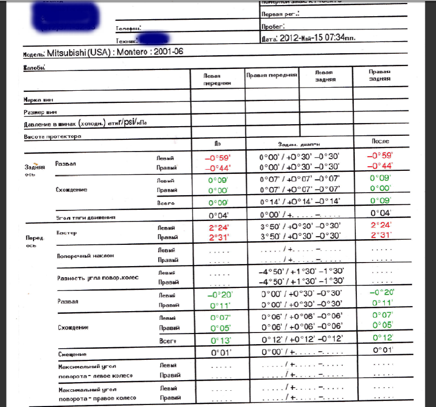

Добрый день! Господа, кто что скажет про стойки KYB. Все дело в том что заменил почти все сайлентблоки задней подвески, поменял оригинальные стойки на KYB, сделал сход-развал и машина стала ужасно валкая. Грешу на стойки. Да и еще резина стоит 285/60/18(может дело в ней :*SCRATCH*: ?)

Денвер, а реально как-то ступицы проверить или остается ждать когда прикажут долго жить? Из-за схождения задних колес может так себя машина вести? Иногда складывается впечатление, что зад начинает ехать как ему хочется...начинает рыскать по дороге...

Ступицы будут умирать, появится люфт, который собьет развал. При расстроенном развале машина будет рыскать. Вывесить, проверить люфт, если нет, то просто на развал заехать и отрегулировать. Если люфт есть, то вначале меняем ступицу

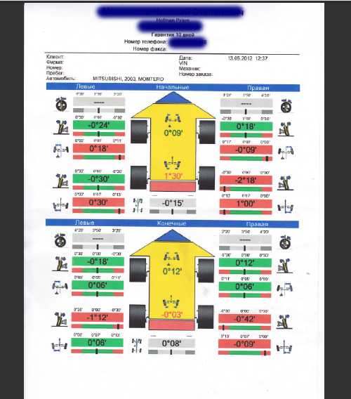

Господа, может и не по теме, но все же, может скажет кто, при таком сход-развале может себя машина вести как в предыдущих постах описывал? Сделал с-р сначала на одной станции. Машину кидает, поехал на вторую. Проверили, все углы практически те же. Говорят, что ехать должна нормально, но я вот чето сомневаюсь. Да и на правом поперечном рычаге эксцентрика не хватило и механик воткнул обычный болт. Возможно такое?

Аааааааааа, ребят, а фотки как вложить? Чет не получилось.......

OlegV писал(а):Да и на правом поперечном рычаге эксцентрика не хватило и механик воткнул обычный болт. Возможно такое?
Нет! "Механику" по ушам за такое дать. Нужно причины искать, а не болты втыкать.
Картинку вставить можно например через http://www.radikal.ru/
Или нажать кнопку "стандартный ответ", там ниже сообщения есть кнопка "добавить файл"

Фотки приложить получилось. Спасибо Денверу. Кто-что скажет? :*HELP*:
