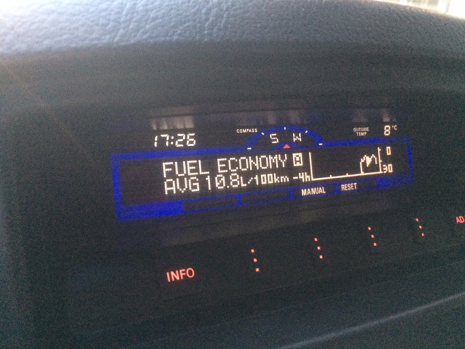

Давно хотел написать про расход. Машина 13 года, мне бака в городе (Киев) хватает на 900-1000 км., стиль езды пенсионерский, скорость не выше 80 км/ч. По трассе минимум у меня было летом по маршруту Киев - Чернигов в районе 7 литров, скорость 90-100 км/ч.
Сейчас зима, утром еду без пробок по Киеву 25 км. расход в районе 9 литров

Кто-то повторит 6.5 литров?
