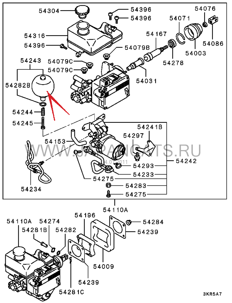

Stas3854 писал(а):Тему обсасывали, но так и не ясно что может случиться если забить на эту "грушу"!
Да ничего страшного, просто накроется насос и будете платить вместо трёх-пяти тыщь от двенадцати, и по работе разница раз в десять :)

Спасибо за полный ответ! :D
Только найти её не могу...в наличии нигде нет!

Stas3854 писал(а):SNOOPER
Я тоже менял. Там внутри азот под давлением и резиновая мембрана. Мембрана рвется, и получается у тебя в магистралях не жидкость, а пена. Ну выкручивать станешь - увидишь. Кстати правильно говорят, ошибки АБС полезут, сначала после резкого торможения, потом и просто так. Так что лучше сменить.
А в наличии нету - под заказ привезут за неделю куда угодно.

Скажите номер запчасти по Exist.

Это она, "груша"????? MR 977223???

Ага, она.
