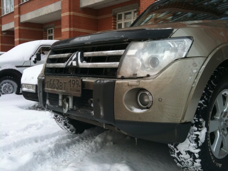

Вот так выглядит моя машина на Гудричах 265/65 R 18.
Думаю (и очень надеюсь!!!) если поставлю амы и пружины ОМЕ и подниму кузов на 2,5 дюйма, то можно будет попробовать профиль побольше...Но производитель рекомендует "почти такой 265/60 R 18..
И еще мне кажется, что если штатные подкрылки каким-то образом заменить на более вогнутые, то колеса большего диаметра на лифтованной машине встанут нормально, ни за что не задевая ни в поворотах, ни в движении..
Кстати, убрав "реснички" брызговика на переднем бампере, мои колеса перестали задевать за подкрылок.. На первой фотографии "реснички" еще стоят.... А на второй уже убрал...

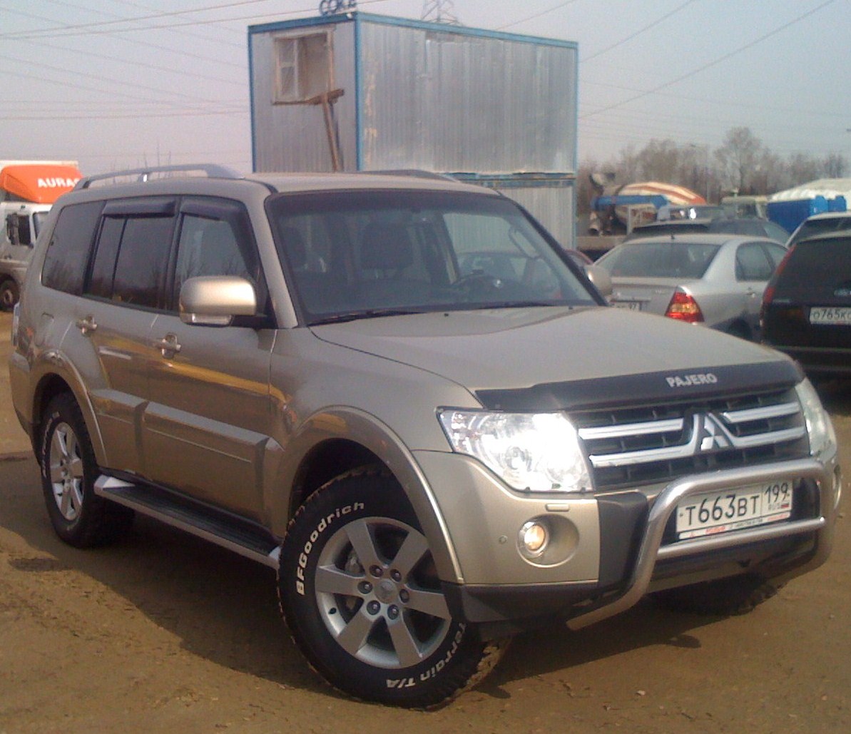

Вот так выглядит машина на Гудричах 18 радиуса и без брызговичков... Очень хочется узнать , что за колеса поставил уважаемый автор темы....
