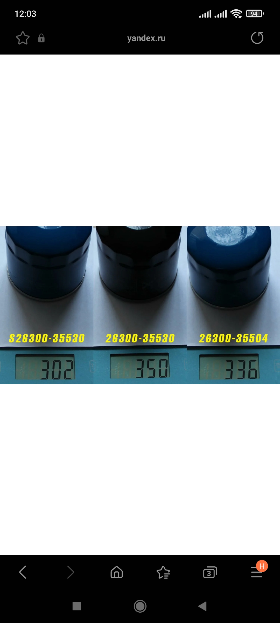

Сообщение BORIS.B »
Mikle писал(а): Попробую его, спасибо.
аккуратнее много левака, если есть весы маленькие можно по весу ориентироваться, и перфорация внутри сетки, и гравировка буквы H внутри, не штамп с примятием а типа прорези вес вроде не меньше примерно 320 должен быть
