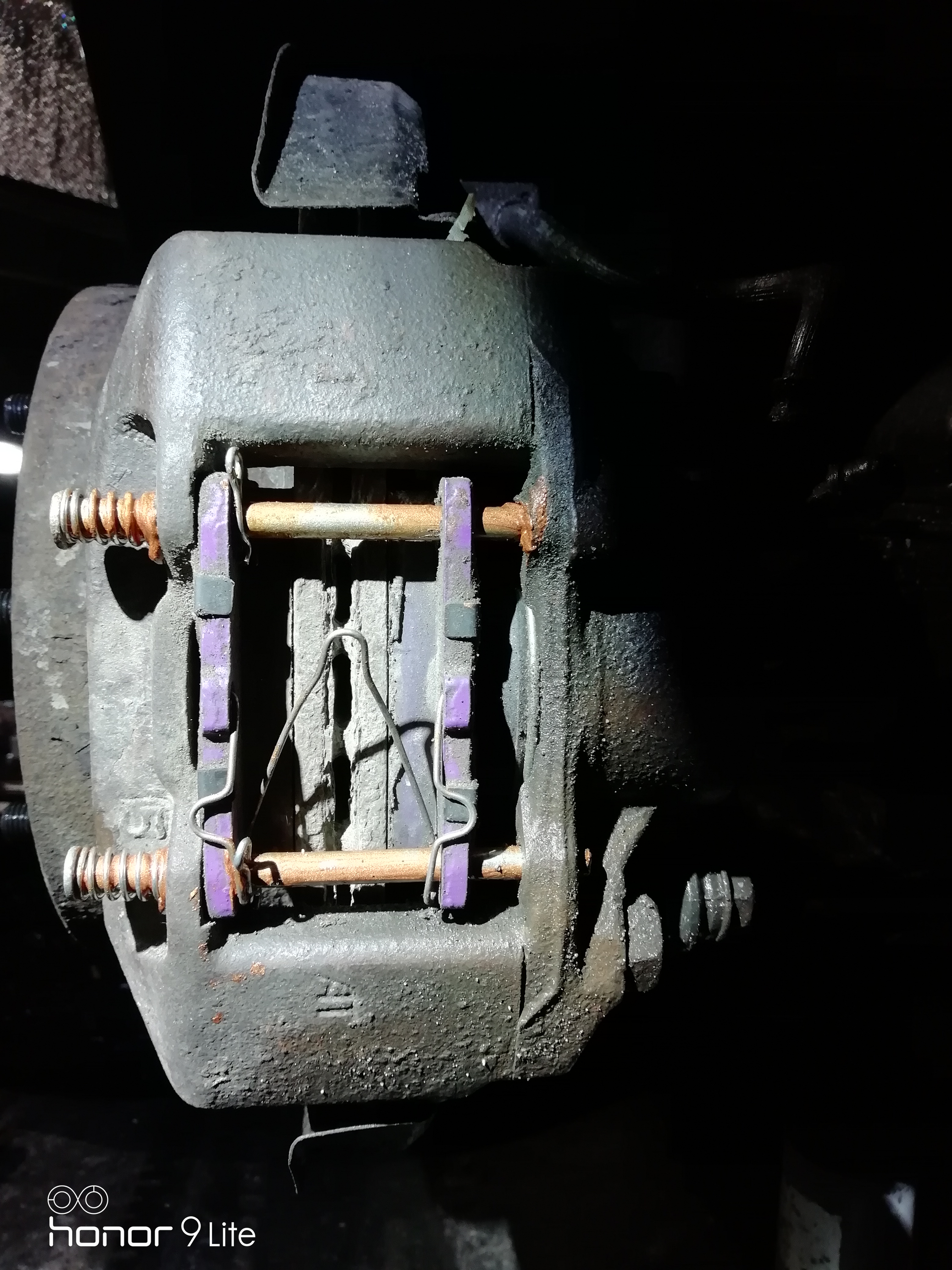

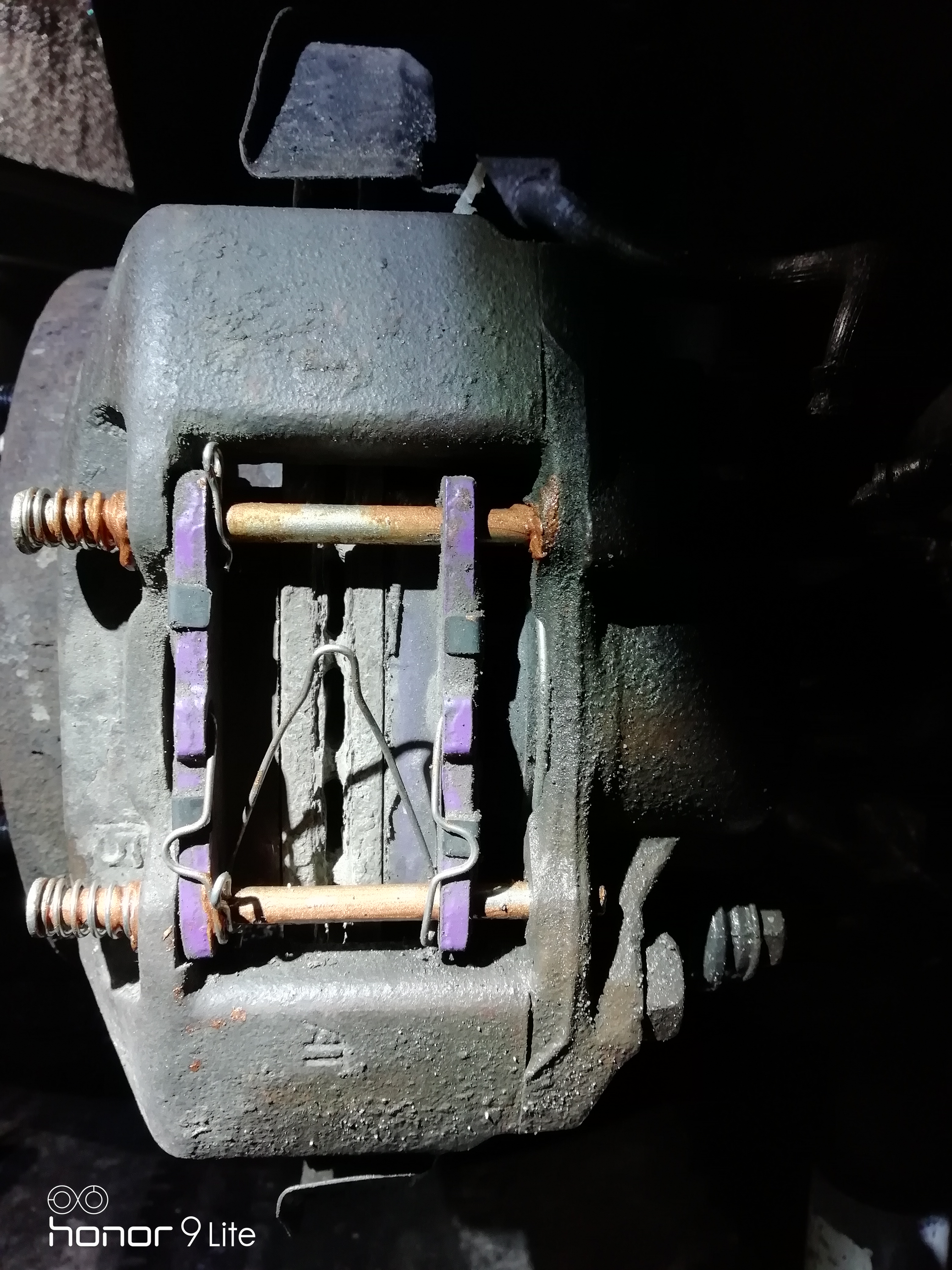

Я также прошлый год решился на замену колодок ,
разобрать по выше описанным способам не получилось,горелкой греть нельзя.
собрал всё на место , на следующий день купил пруток для направляющих втулок, пальцев и к токарю с "ускорителем"!
Пока он точил , суппорта отцепил , пальцы порезал маленькой болгаркой . огрызки в скобе грел горелкой и выдрал.
Далее собралось всё быстро .
На сегодня имеем нержавеющие направляющие и втулки. и болванку для точения поршней , мой токарь не берётся = шлифовки нет!
из-за неправильного порядка зацепления пружинок -средняя раздвигающая расцепились и истёрлись.
пока езжу без них.кстати они нержавеющие.
в этом году смотрел наличие мази в направляющих суппортов передних колодок
мазь использовал хвалёную МС -1600 белого цвета! дак вот она засохла!
применил мобил 222 синюю так делал 8 лет на Мазде 6 .

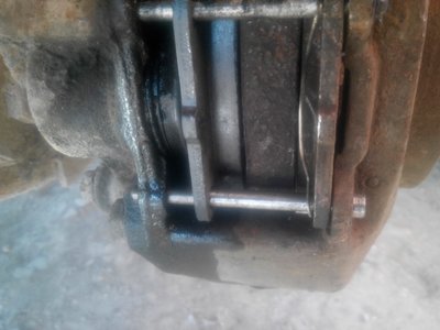

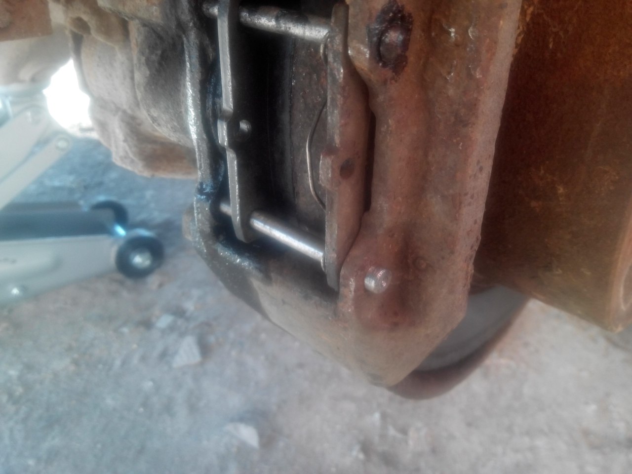

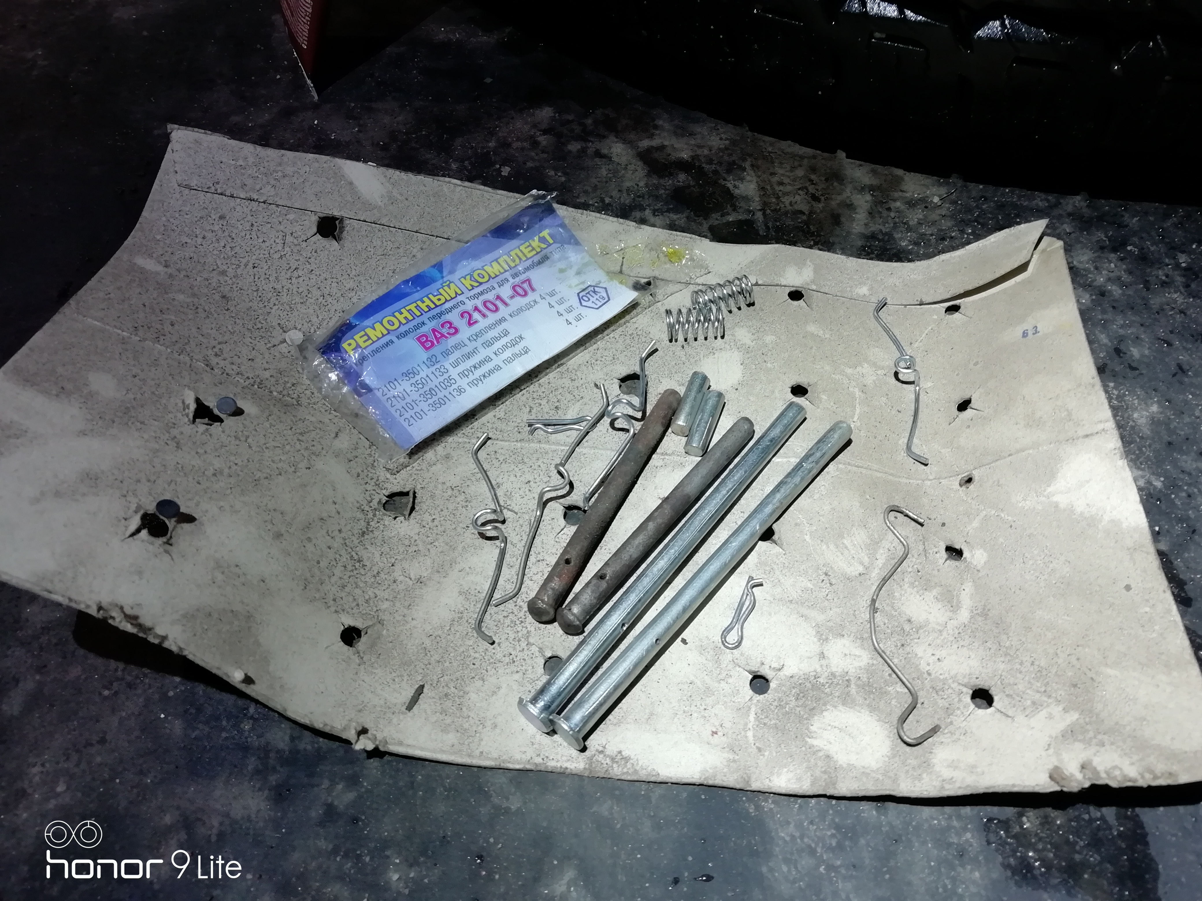

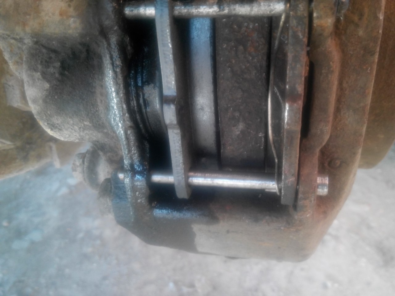

Делюсь опытом "Замена задних тормозных колодок"
Упростил немного крепление задних тормозных колодок, поставил направляющие с пружинками с ремкомплекта тормозов от таза за 50 рЭ.
Верхнюю отпиливал по моему на 20 мм, нижняя насквозь, ни чего не задевает, можно не отпиливать. Проехал пока не много, тормозит нормально.
