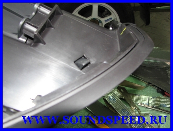

итак...первичный осмотр явно доказывает о недостаточной длине отбойников на крышку бардачка...тут банально вставляем по следу отбойников на крышке "нечто" в виде подручного материала и слушаем...рекомендую приклеить на крышку мягкую часть двухсторонней липучки 3М....как вариант разумеется.

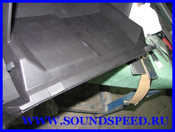

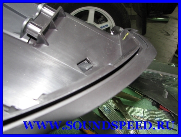

таки вот...снял полностью бардачек....в состоянии легкого нажатия на крышку зазор между защелками замка и запорными отверстиями составил около 2 мм!!
соответственно люфт который из за легкости конструкции особо очевиден(прошу прощения за не очень качественное фото)
ну и разумеется фото когда я отпустил крышку
ну тут не напрягаясь подклеиваем под отбойники что попало и ...ждём результата...о котором обязательно отписываемся!!!

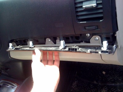

Подскажите, опытные, как оно демонтируется без последствий? Поиском ничего по описанию процесса снятия не нашел.Эмиль писал(а):а как снимается декоративная накладка над бардачком?

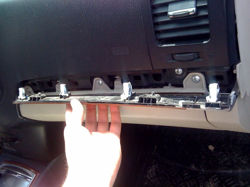

мужики не парьтесь. надо по бокам чуть ниже язычков защёлок приклеить по квадратику толстого чегонить. я приклеил 2х2см и 1-1,5см толщиной материал для шумоизоляции. принцип в том чтобы бардачёк не болтался и внатяг защёлкивался.

С самим бардачком понятно, не понятно как снять накладку под дерево, которая над бардачком ::-):jokerok писал(а):мужики не парьтесь. надо по бокам чуть ниже язычков защёлок приклеить по квадратику толстого чегонить. я приклеил 2х2см и 1-1,5см толщиной материал для шумоизоляции. принцип в том чтобы бардачёк не болтался и внатяг защёлкивался.

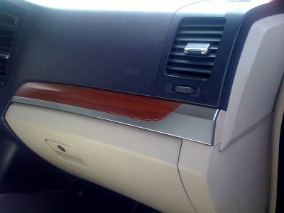

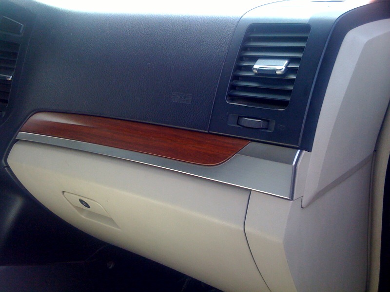

так она просто отковыривается. сначала немного оттяните пластиковую панель справа, т.к. она цепляется 2мя крючками за "деревянную" панельку (на 2й фотке видно)Toxic писал(а): С самим бардачком понятно, не понятно как снять накладку под дерево, которая над бардачком ::-):
саму панельку проклеил клеем (не трещит уже) а крепления силиконом

Вот спасибо!jokerok писал(а): так она просто отковыривается. сначала немного оттяните пластиковую панель справа, т.к. она цепляется 2мя крючками за "деревянную" панельку (на 2й фотке видно)
Буду пробовать ::-):

jokerok, спасибо за разъяснение и за фото! Сделал как и советовали тут, снял пластиковую декоративную пластину типа под дерево, залил с обратной стороны все клеем, приклеил снизу и сверху полоски губки (уплотнитель окон, кубической формы на самоклейке), на пластиковые держатели налепил скотча двустронного 3М, получилось очень солидно
День ездил без этой панельки, в салоне было реально меньше скрипов и звуков, поставл вчера ее назад после обработки и все прекрасно теперь!
