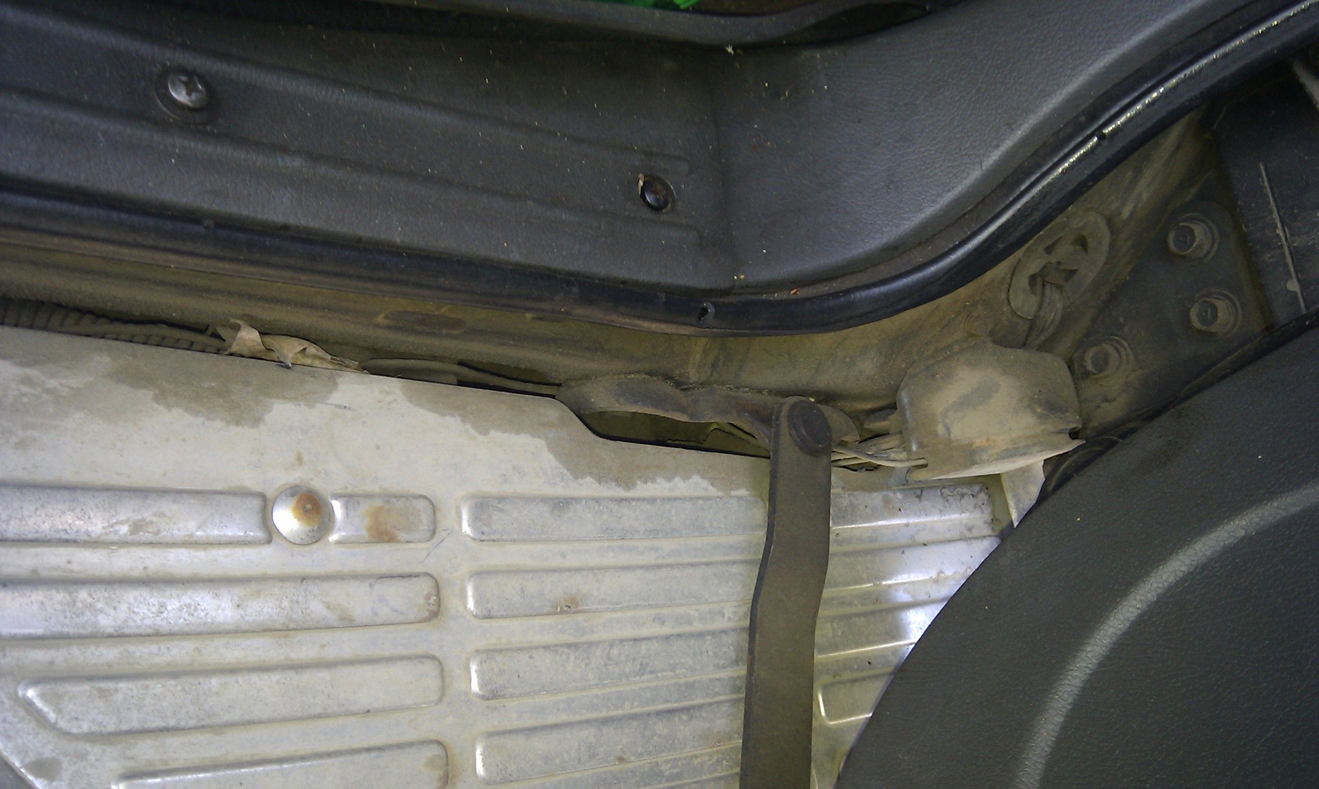

я сильно не парился... протянул провода вот так...
года 4 уже... полет нормальный ... датчики до 10 см ловят растояние

ну как протягивать и устанавливать я знаю (уже лет 15 как этим занимаюсь ;) ,сигнализации ,автозвук и т.д. )
какая модель парктроника у вас ? именно в этом вопрос ....
