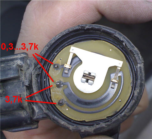

озадачился показаниями датчика.
между первым и вторым контактом всегда 3.7ком, между вторым и третьим меняется от 0.3 до 3.7ком
а мне неоднократно люди "втирали" что меняться сопротивление должно "и там и сям"
не знаю насколько мой датчик "родной", но его явно уже вскрывали... посему вскрытие провёл повторно ::-[:

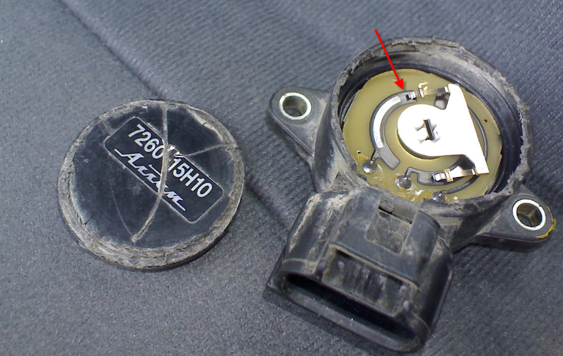

вот такое оно внутрях
здесь хорошо видно что датчик работал не от начала

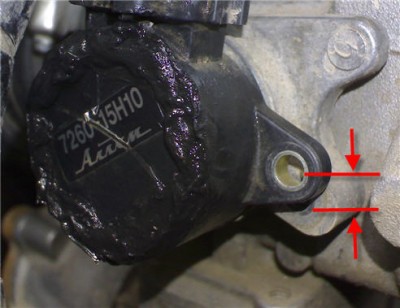

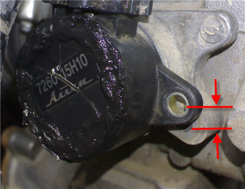

ну а на этой фотографии показал как "должен" по идеи стоять датчик, чтобы отрабатывать "правильно"

vk2 писал(а): здесь хорошо видно что датчик работал не от начала
А он так и должен работать, не от самого начала.(он так и устанавливается с поворотом на небольшой угол)
