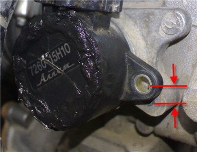

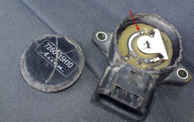

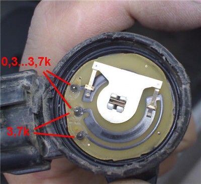

vk2
озадачился показаниями датчика.
между первым и вторым контактом всегда 3.7ком, между вторым и третьим меняется от 0.3 до 3.7ком
а мне неоднократно люди "втирали" что меняться сопротивление должно "и там и сям"
не знаю насколько мой датчик "родной", но его явно уже вскрывали... посему вскрытие провёл повторно ::-[:
вот такое оно внутрях
здесь хорошо видно что датчик работал не от начала
ну а на этой фотографии показал как "должен" по идеи стоять датчик, чтобы отрабатывать "правильно"
кстати крышечка пластиковая защёлкивается, это я просто для надёги обмазал герметиком :*VICTORY*:

ViRuZzz
Неплохо было-бы графитовым карандашиком полоски "прорисовать", от этого контакт лучше. Так переменные сопротивления не старых ма-фонах, телеках реанимируют. Сам так делал - исключаетца "дребезг" и шумы разного рода от движения контакта по полупроводнику.(Думаю все слышали, когда громкость прибавляеж на какйнить аппаратуре - слышен треск, шум, щелчки - вот графитовый карандаш это позволяет избежать) , это я как бывший "электроник" говорю. Думаю это не повредит и в данном случае.

vk2
тама дорожка сама по себе вся графитовая вхлам :) побоялся её трогать, проверил только что в "не заезженной" части так же плавно сопротивление меняется , да и замуровал акаянного.

vk2 писал(а): здесь хорошо видно что датчик работал не от начала
А он так и должен работать, не от самого начала.(он так и устанавливается с поворотом на небольшой угол)
