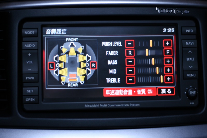

VTXer
Сообщения: 15
Зарегистрирован: 27 сен 2010, 11:18
Двигатель:: 3.2 Дизель
Мой автомобиль(и):: П4 (до этого был П2, П3)
Откуда: М.О.
Re: Как правильно снять штатную магнитолу? Буду ставить нову
Сообщение VTXer »
А вот подскажите дураку, как это чудо выключается, в инструкции написано - кнопка PWR... при кратковременном нажатии - выключается звук, при длительном - ничего не происходит... при тычках всего подряд желаемого результата тоже не добился...
Сообщение Vasja »
а что она на китайском !!!
VTXer
Сообщения: 15
Откуда: М.О.
Сообщение VTXer »
Да загрузил с нета первую попавшуюся фотку, хотел показать какая голова.
